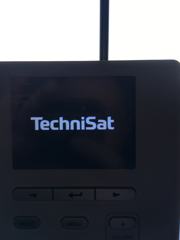

Das Schwarzwaldradio Radio ist heute bei mir ins Haus geflattert. Der Sender hat in den letzten Tagen eine Gewinnspielaktion gemacht und mir wurde das Glück zu teil das gute Stück zu gewinnen und ich möchte euch einen kleinen Test nicht vorenthalten.
DAS AUSPACKEN:
Zu erst einmal kam ein liebevoll verpacktes Paket bei mir an. Mit an Board ein paar Aufkleber, Broschüren, ein Packpapier mit Hitradio OHR und Schwarzwaldradio Bedruckung und natürlich das Schwarzwaldradio aka Technisat DIGITALRADIO 215.

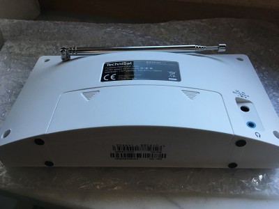

Die Anschlüsse am Gerät sind ebenso übersichtlich gehalten:
01. Netzstecker
02. Kopfhörer 3,5mm Klinkeanschluss

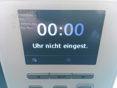

Schließt man das Radio an, so begrüßt es einen mit einer nicht gestellten Uhrzeit, aber keine Sorge, ihr müsst jetzt nicht aufwending anfangen zu programmieren, denn die Uhrzeit holt sich das Radio aus dem DAB+ Netz. Der Bundesmux und die üblichen BW Sender waren schon vorab im Radio eingestellt.

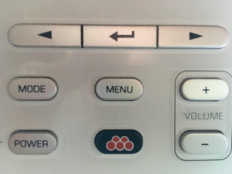

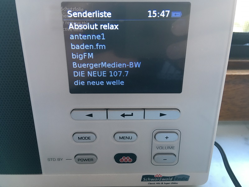

DIE TASTEN:

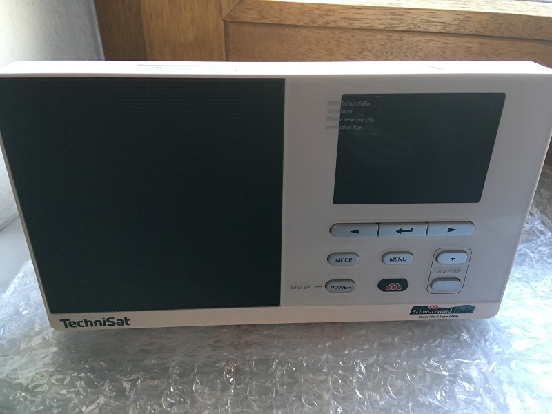

Die Frontansicht gestaltet sich ebenso recht simpel:
MODE = Umschalten zwischen DAB+ und UKW
MENÜ = Die Senderliste
VOLUME + / - zum Lautstärke regeln

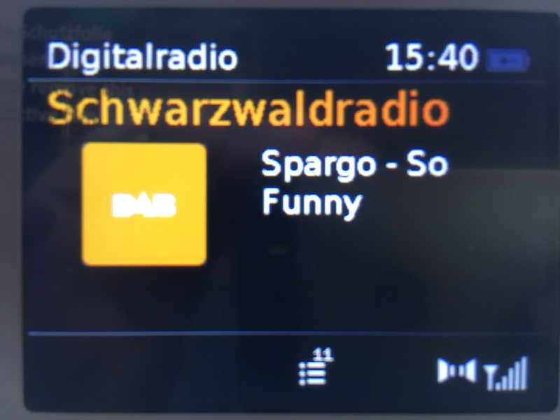

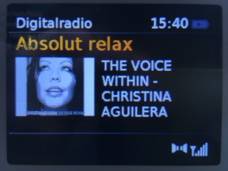

RETURN bringt Zusatzinfos ins Anzeigedisplay, die so genannte Slideshow mit Bildern des Senders
Links / Rechts bringt dient des Senderwechsels

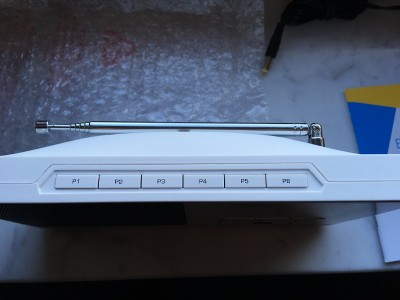

und last but not least.... Die Schwarzwaldradiotaste (blau mit roten Kugeln), diese vorprogrammierte Taste bringt sofort Schwarzwaldradio in ganz Deutschland auf die Ohren. Die 6 Senderspeichertasten am oberen Teil vom Radio können frei belegt werden.

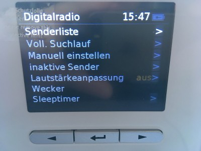

DAS HALB VERSTECKTE MENÜ:

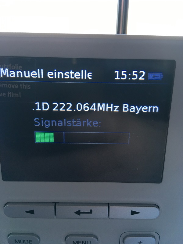

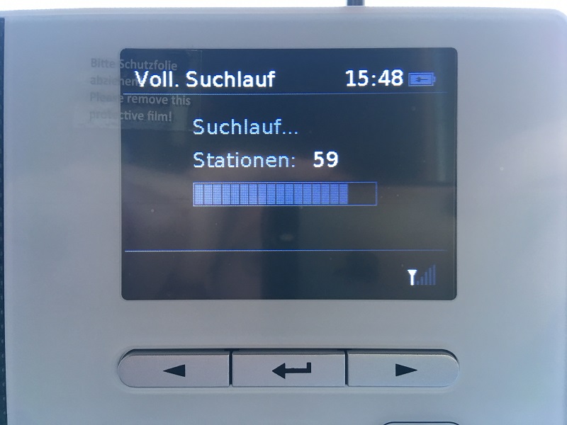

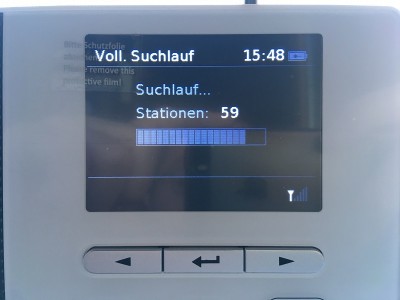

Nun fragen sich die Profis unter euch "Wie in aller Welt mach ich jetzt z.B. einen Sendersuchlauf?" ganz einfach, ihr haltet die Menü Taste gedrückt, dann kommt ihr in ein Sondermenü und könnt eure Sender manuell oder automatisch suchen.

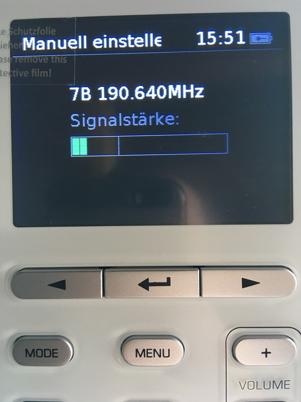

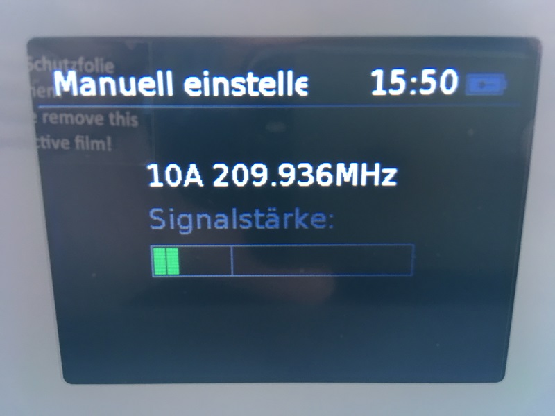

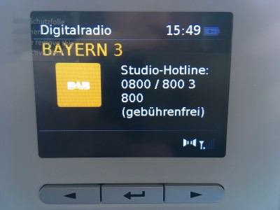

Wer mich kennt, der weiß, ich prügel gerne den letzten Sender aus meiner Radio heraus. Vielfalt ist mir wichtig. Mein Standort 73734 Esslingen verspricht mir den Empfang von:
5C DR Deutschland (Das Deutschlandpaket mit unter anderem Schwarzwaldradio)
8D SWR BW S (der südliche Mux vom SWR)
9D SWR BW N (der nördliche Mux vom SWR)
11B DRS BW (die Privatsender aus BW wie z.B. Hitradio OHR)
Ich habe dieses Gerät vorhin maltretiert von A bis Z und bin durch die halbe Wohnung gerannt. Nun habe ich noch zusätzlich herausholen können:
7B hr radio (das Paket vom hessichen Rundfunk)
7D SMC D02 (Ein Paket mit 16 Schweizer Radiosendern)
8C Mittelfranken
9C Augsburg
10A Unterfranken (z.B. aktuell noch Empfangbar KULTRADIO, eine echte Bereicherung, wenn auch nicht mehr lange)
11C HESSEN SÜD
11D Bayern
Ich komme so weit über 100 Radiosender. Das Gerät eignet sich hervorragend um auch schwache Pakete zu lokalisieren. Hierzu kann man mit dem manuellen Suchlauf und etwas Bewegung viele Pakete entdecken von denen man nicht einmal geahnt hätte, dass diese in der Luft liegen. Auch die Fehlerkorrektur bei schwachen Signalen kann sich zeigen lassen.

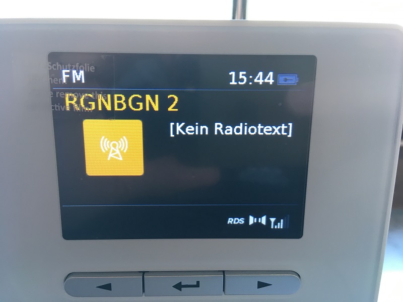

DER UKW BEREICH:
Auch wenn UKW Schnee von gestern ist, ich wollte es wissen. Selbst hier holt mir das Radio Sender scharf rein, die gerade mal mit 30% Signal um die Ecke kommen, wie z.B. 104,4 Antenne Bayern aus Sonthofen im Allgäu oder aber auch 102,1 Regenbogen 2 aus Mudau und das mitten im Großraum Stuttgart.

Wie sieht die Slideshow beim Dlf aus?
 Betreff des Beitrags: Re: Test: Das Schwarzwaldradio Radio
BeitragVerfasst: Do 22. Nov 2018, 18:55
Von Technisat bestätigt, es funktionieren keine png Slideshow-Bilder des DLF, nur jpeg.
