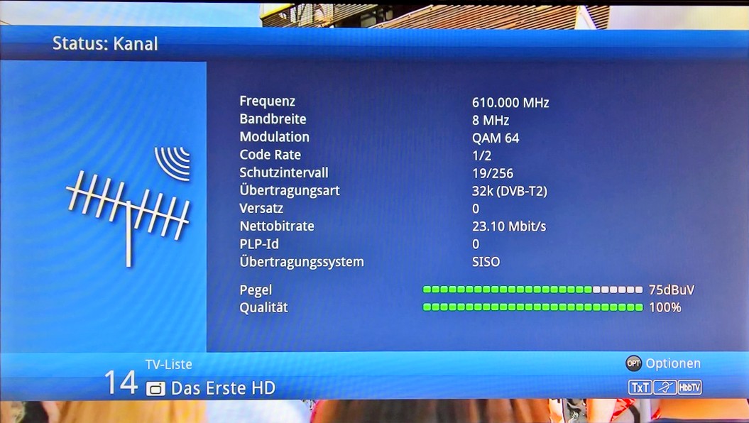

Ein DVB-T2 HEVC tauglicher Freenet Receiver der auch DAB+ kann ist ein noch nicht dagewesenes Gerät. Dementsprechend hochpreisig ist es aktuell auch noch zu erwerben während die Vorgänger bereits einen starken Preisnachlass hinter sich haben. Das kleine Gerät kann viel, ist leicht zu bedienen aber trotzdem nicht ganz perfekt. Selbst der Scart Anschluß ist noch dran. Ganz modern mit HDMI, SD-Kartenslot oder 2xUSB für TV Aufnahmen und Netzwerk für Internetfunktion. Da er mit 12V Netzteil geliefert wird kann man ihn auch im Auto nutzen, ich tat das bereits. Bis 50km/h kann man DVB-T2 HEVC etwa nutzen, danach wird der Empfang schwierig.
Ich fange mal beim Empfang an. Das Gerät empfängt im DVB-T Bereich besser als alle mir bekannten Receiver oder TV Geräte aus früherer Zeit. Es ist bei mir an einer Hausdachantenne angeschlossen. Trotzdem fällt auf das der TechniSat eine Art Rauschen zurück ins ganze Antennensystem sendet und somit den Empfang auch der anderen Geräte stört. So kann der DAB Empfang des Gerätes auch nicht perfekt sondern nur mittelmäßig ausfallen, in etwa wie ein Internetradio mit Slideshowbildschirm. So waren zumindest die Empfangsergebnisse an der Zimmerantenne. Auch ein baugleiches Gerät ohne DAB legt ein Störfeld auf die Antennenanlage. Ansonsten gibt es an den Grundfunktionen, Bedienung und Bild auch auf dem Heimkino nichts zu meckern. Es gibt sogar Leute die behaupten DVB-T2 HEVC bringt ein besseres Bild wie der Satellit. Ich stimme dem theoretisch zu, praktisch habe ich nur einen 32" TV und kann es nicht beurteilen.

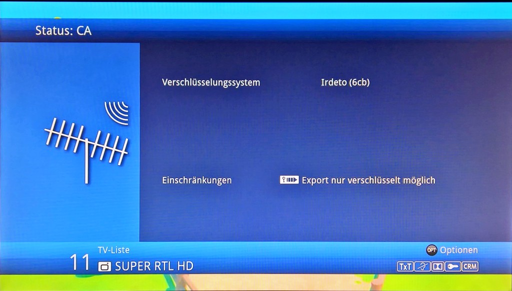

Bekannt ist TechniSat bei eigenen Geräten aus eigener Produktion für einfache und Zuverlässige Bedienung über Jahre. Aufnahmen der Öffentlich Rechtlichen lassen sich aus dem Gerät holen und auf dem Handy ohne Umwandeln speichern und wiedergeben. Bei den Privaten werden Verschlüsselung und Vorspulsperre umgesetzt. Es ist auch nicht möglich die Aufnahmen auf anderen Freenet Receivern wiederzugeben, nur auf den mit dem es aufgenommen wurde. Die Freenet Anmeldung funktionierte Online bei einem ähnlichen Gerät problemlos. Grundsätzlich hat man erstmal 3 Monate gratis um Freenet zu testen. Die Bild in Bild Taste bleibt ohne Funktion, es gibt nur einen Tuner. Die Fernbedienung wird mit mehreren Codes ausgeliefert, so kann ein Kabel- oder Satreceiver getrennt schaltbar mit der selben Fernbedienung genutzt werden.

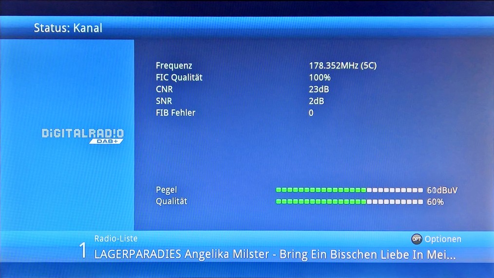

DAB selber kann der Digipal leider nur eingeschränkt. Es gibt den Ton zu hören und den Text des Programm zu lesen. Keine Slideshow, kein EPG, kein Journaline, nicht mal DAB Aufnahmen sind möglich. Beim TV gibt es immerhin bis zu 4 Wochen EPG. Technische Daten gibt es dafür zahlreich. Beim Thema Internet hat das Gerät einen guten Browser. Wem die Fernbedienung nicht reicht, es gibt die App "TechniSat Connect" und "MyTechniSat" um z.B. mit der Tastatur oder der Maus über den Bildschirm zu scrollen. Wlan / Bluetooth Adapter oder auch Tastaturen funktionieren meist auch per USB, es empfiehlt sich direkt Dongles vom Hersteller zu nutzen. Der eingebaute Browser kann mit einem heutigen Handy nicht mithalten, kann aber Internetradio direkt ohne Portale die es auch gibt abspielen. Ähnlich ist es mit Videos. Manche lassen sich abspielen, bei manchen startet er neu. YouTube ist ebenfalls im Gerät. Ein vollständiger UPNP Zugriff wie man ihn von freien Sat Receivern kennt gibt es nicht, es können keine Programme oder Aufnahmen gestreamt werden.
DAB Kanal.jpg [ 108.91 KiB | 31858-mal betrachtet ]
DVB-T Kanal.jpg [ 131.46 KiB | 31860-mal betrachtet ]
DVB-T CA.jpg [ 100.83 KiB | 31860-mal betrachtet ]

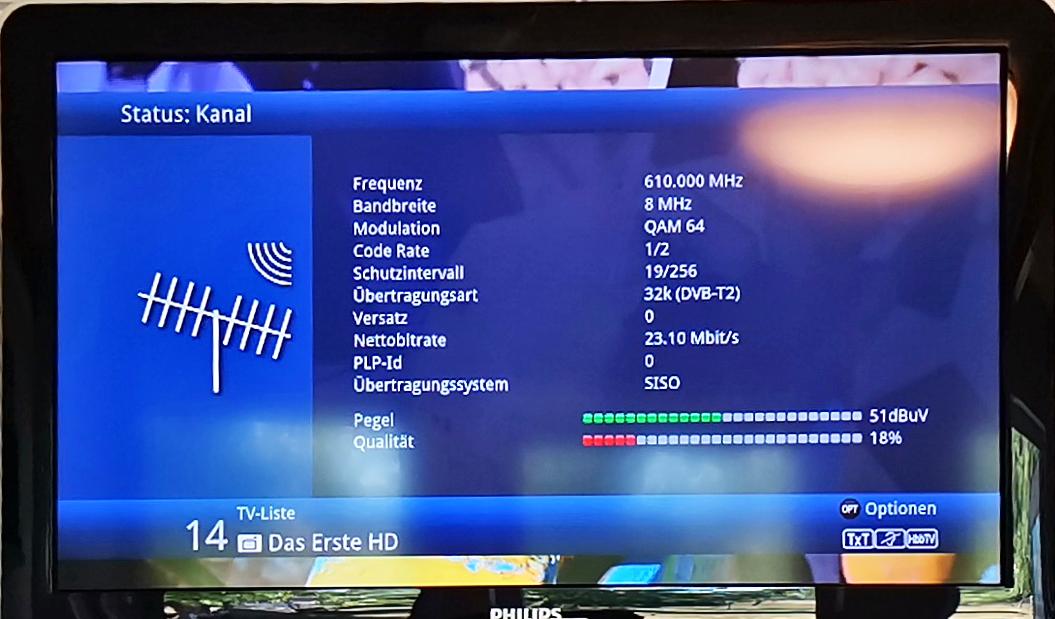

Das Teil kostet derzeit im hauseigenen Shop 119€. Habe meinen ISIO HD vergeben und dafür einen neuen DAB gekauft. Mal noch etwas über den Unterschied Signalstärke und Signalqualität.
Ein Bild zeigt ein stärker gewordenes Signal ausgelöst durch eine störende LED Lampe und das andere den normalen Empfang. Dabei stört der Fernseher selber massiv auf DAB und DVB-T. Die Antenne hängt keine 2m weg. Also nicht nur einfach mit Verstärkern einfach das Signal nach oben drehen.
Störfeld an. .jpg [ 77.14 KiB | 29386-mal betrachtet ]
Störfeld aus. .jpg [ 88.16 KiB | 29386-mal betrachtet ]
