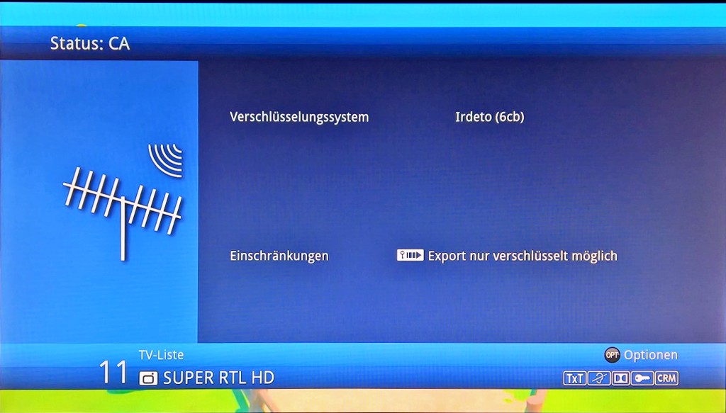

Bekannt ist TechniSat bei eigenen Geräten aus eigener Produktion für einfache und Zuverlässige Bedienung über Jahre. Aufnahmen der Öffentlich Rechtlichen lassen sich aus dem Gerät holen und auf dem Handy ohne Umwandeln speichern und wiedergeben. Bei den Privaten werden Verschlüsselung und Vorspulsperre umgesetzt. Es ist auch nicht möglich die Aufnahmen auf anderen Freenet Receivern wiederzugeben, nur auf den mit dem es aufgenommen wurde. Die Freenet Anmeldung funktionierte Online bei einem ähnlichen Gerät problemlos. Grundsätzlich hat man erstmal 3 Monate gratis um Freenet zu testen. Die Bild in Bild Taste bleibt ohne Funktion, es gibt nur einen Tuner. Die Fernbedienung wird mit mehreren Codes ausgeliefert, so kann ein Kabel- oder Satreceiver getrennt schaltbar mit der selben Fernbedienung genutzt werden.

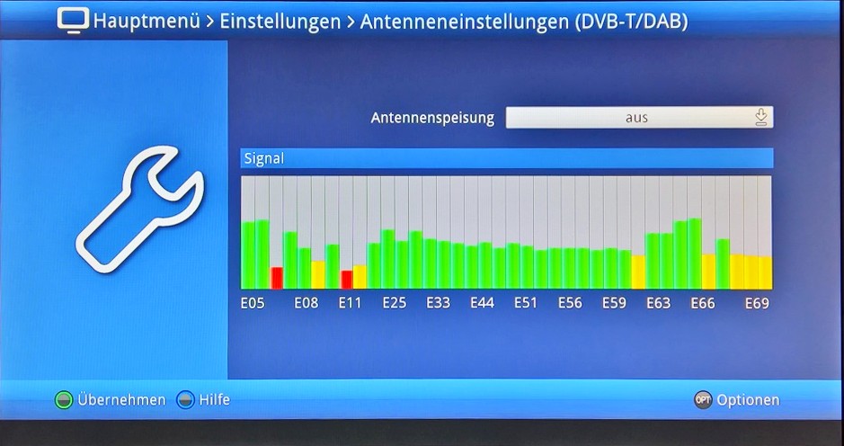

Antenneneinstellungen.jpg [ 91.14 KiB | 32256-mal betrachtet ]

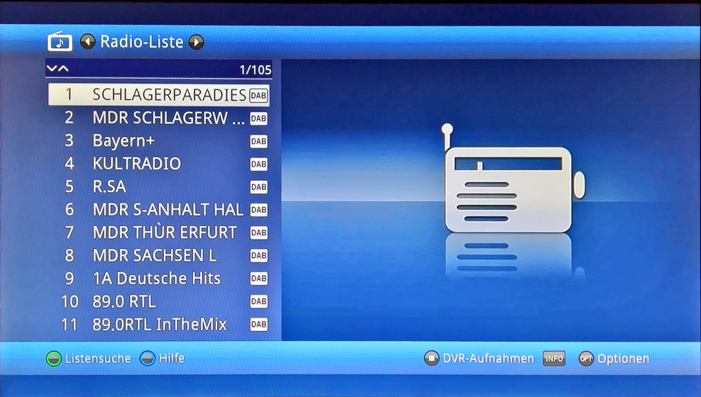

DAB Radioliste.jpg [ 118.21 KiB | 32256-mal betrachtet ]

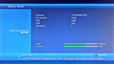

DAB Kanal.jpg [ 108.91 KiB | 32257-mal betrachtet ]

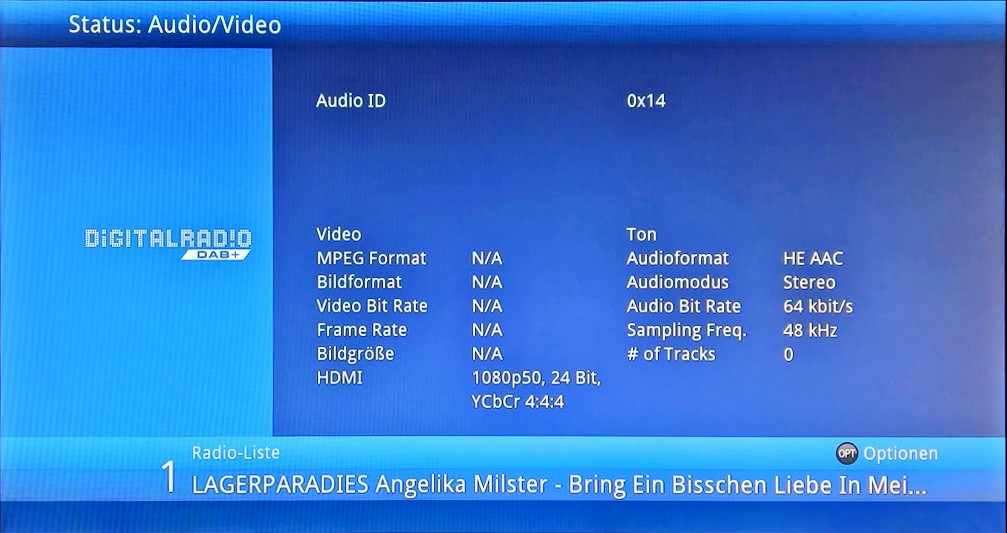

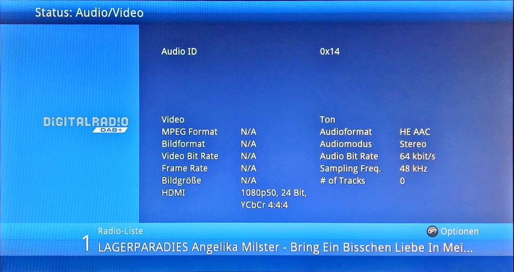

DAB Audio Video.jpg [ 111.77 KiB | 32257-mal betrachtet ]

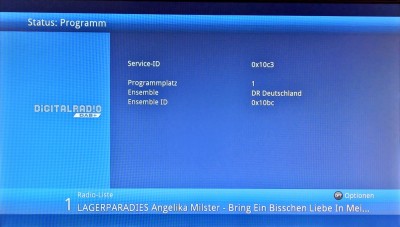

DAB Programm.jpg [ 117.28 KiB | 32257-mal betrachtet ]

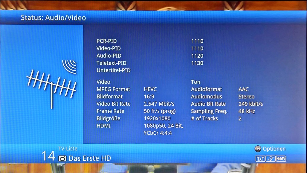

DVB-T Audio Video.jpg [ 141.22 KiB | 32257-mal betrachtet ]

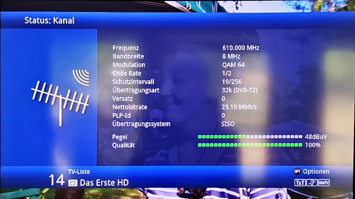

DVB-T Kanal.jpg [ 131.46 KiB | 32259-mal betrachtet ]

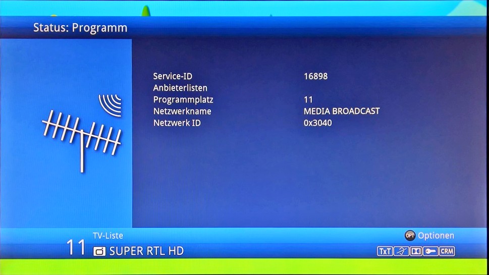

DVB-T Programm.jpg [ 89.66 KiB | 32259-mal betrachtet ]
DVB-T CA.jpg [ 100.83 KiB | 32259-mal betrachtet ]

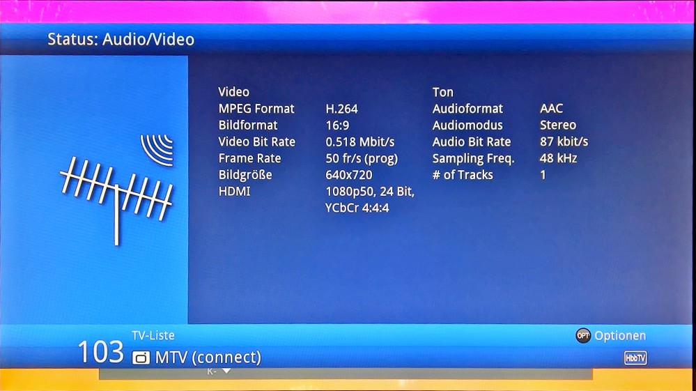

MTV (connect).jpg [ 117.55 KiB | 32259-mal betrachtet ]

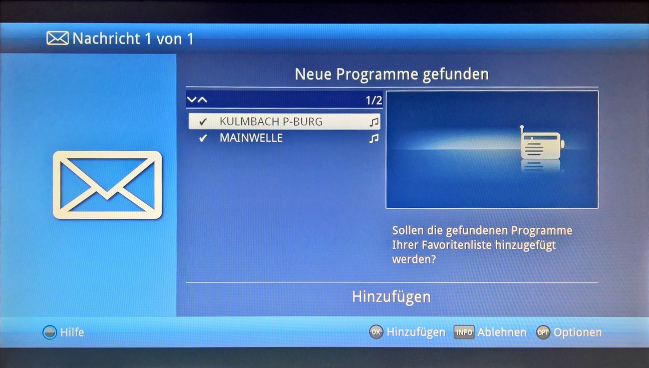

Nach der Neuaufschaltung gestern ohne Suchlauf meldete sich der Digipal DAB+ heute selbstständig.
26.07.2017 15-12 Office Lens.jpg [ 179.8 KiB | 32229-mal betrachtet ]
