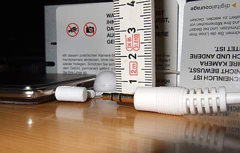

beim Auflegen von Smartphones gibt es oftmals unerwünschte Druckbelastungen für die Kabeleingänge besonders dann, wenn dünne Smartphones wie das hier besprochen Stylus 2
mit anderen Steckern verwendet werden, der 4-polige 3,5-mm-Klinkenstecker des von LG mitgelieferten weißen Headsets hat nur 6,3 mm :) :
um die Problematik beim Aufliegen des Stylus zu verdeutlichen habe ich einige Fotos angefügt:

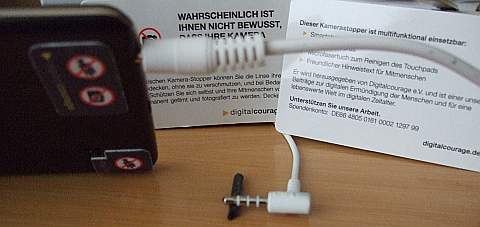

Da die Kopfhörerbuchse näher an die abnehmbare Rückseite im Stylus eingebaut ist, ragen viele Klinkenstecker meist unten über den gerundeten Kunstoffrand hinaus. Dies sieht man an den weißen 0,3 mm Karton, der an den dünneren Stecker des ATH-P1 bereits anstößt (s. LG-K520_Radio-FM).
Um also die Kopfhörerbuchse auf Dauer zu schützen sollte man bei vielen Klinkensteckern etwas unter das Stylus legen. Bereits mit diesem sollte man den brauen Kunststoffdeckel des Stylus unterfüttern, z.B. mit den "Kamerastopper" von digitalcourage.de :
Delock83743inLG-K520_Kamerastopper.jpg [ 16.01 KiB | 13318-mal betrachtet ]
Die beispielsweise unter geklebten Kamerastopper mit einer Stärke von 0,8 mm sind meistens noch nicht ausreichend.

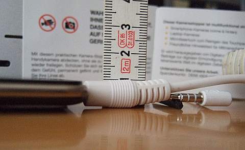

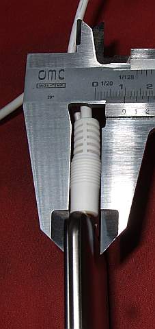

Insbesondere bei dickeren Steckern, wie. z.B. den
DELOCK 83743 Audio Kabel, 3,5 mm Stereo Klinkenstecker, 0,5 m ( bei reichelt 1,15 € ) mit Drahtquerschnitt: 24 AWG ,
Delock83743inLG-K520-vs-LG-Headset-PlugIn.jpg [ 16.97 KiB | 13318-mal betrachtet ]
die geriffelte Hülle des runden Steckers hat rund 9,8 mm Durchmesser :(
Delock83743_9mm8__inLG-K520.jpg [ 15.35 KiB | 13318-mal betrachtet ]
Tipp: Empfehlen kann ich ein Stück einer Armaflex-Abklebung (von der Rolle) - die eine optimale Breite von 50 mm hat :) , davon ca 140 mm unterlegen entkoppelt dickere Stecker und nimmt so den Druck ab von der Kopfhörerbuchse :) .

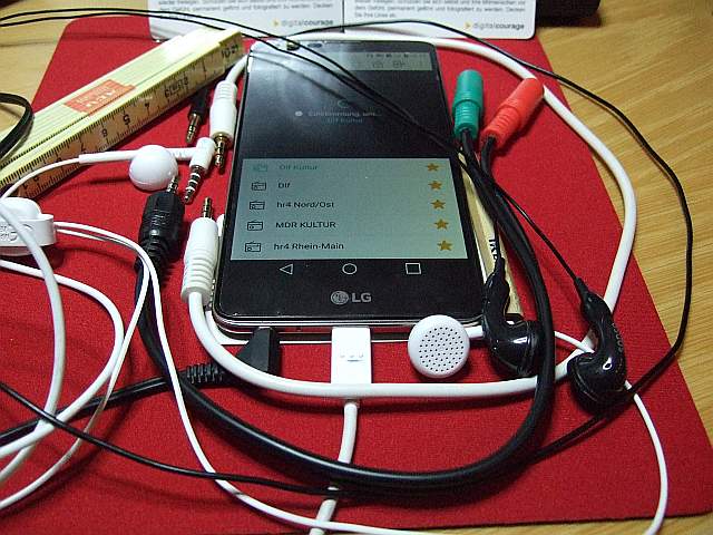

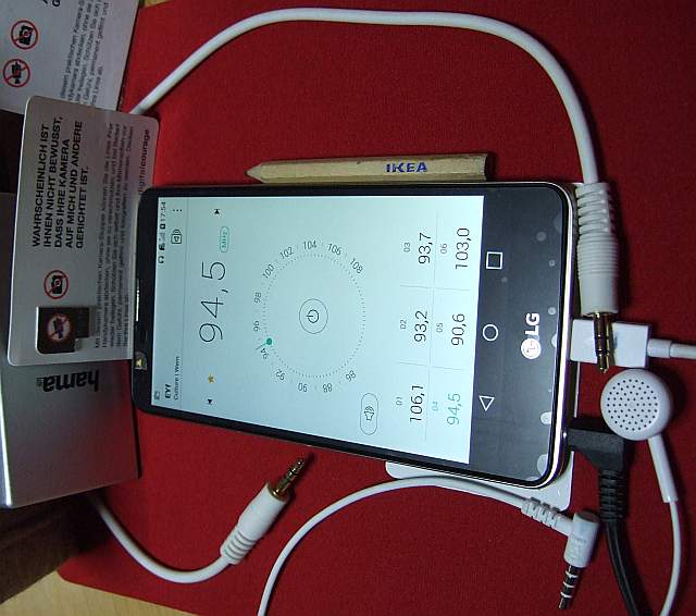

für dünne Smartphones sollten es filigrane Klinkenstecker sein:
Sansa Clip+ (in schwarz natürlich 3-polig ) 6,1 mm starres Kabel mit Querschnitt 1,6 mm 78 cm + 2x 30 cm a 1,2 mm :) , bei UKW-Emfang schwächer als das
LG Headset 6,3 mm 4-polig weiß Kabellänge 77 cm (bei 2,3 mm Außenquerschnitt) bis zum Mikrofon/Taster-Abzweig plus je 31cm zu den etwas großen In-Ear-Hörern (bei 1,4 mm Querschnitt),
ATH-P1 Klinkenstecker im Stylus eingesteckt ( 7,4 mm noch akzeptabel) (Kopfhörer audio-technica , natürlich 3-polig ) ,
Delock 83743 weiß 50 cm inkl. 2x Klinkenstecker 9,8 mm Durchmesser - eigentlich nicht schlecht für DAB+ jedoch bei UKW-Empfang das schwächste aus dem Kabel-Zoo
mit 12,2 mm „Durchmesser“ der achteckige Mikro/Stereo 4-pol- Klinkenstecker vom AVK 432 = GOOBAY_50467 mit schwarzem doppellagigen Kabel mit einer Länge von 34 cm inkl. der zwei Kupplung(female) grün und rot --- als Dipol nutzbar ?
