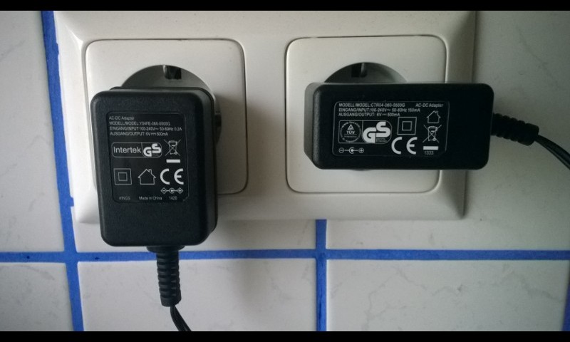

BeitragVerfasst: Di 30. Dez 2014, 22:49
Beiträge: 9803
Das linke ist das neue störende Netzteil und das rechte alte nicht störende.
Links wird mittlerweile bei TechniSat und Dual verwendet und rechts war das was vorher bei TechniSat und Dual verwendet wurde. Mit dem linken neuen Netzteil bricht der Empfang von fast voll auf gerade noch brauchbar ein. Werde das Dual nochmal mitteilen.
Ich habe das linke Netzteil samt dem defekten TechniSat 210 zur Garantie versendet. Der Kassenzettel ist bei meiner Aufräumaktion zu meinem ersten richtigen Urlaub dieses Jahr wieder zum Vorschein gekommen.

BeitragVerfasst: Di 30. Dez 2014, 23:17
Links wird mittlerweile bei TechniSat und Dual verwendet und rechts war das was vorher bei TechniSat und Dual verwendet wurde. Mit dem rechten neuen Netzteil bricht der Empfang von fast voll auf gerade noch brauchbar ein. Werde das Dual nochmal mitteilen.
Das rechte Netzteil kommt von diesen ERF Radio fast nah. Ich glaube das es ein Dual ist der Bauform nach oder? Das Radio hat eine ältere Dame aus unseren Dorf. Bloss für den Preis sollte es auch via Netz laufen!
