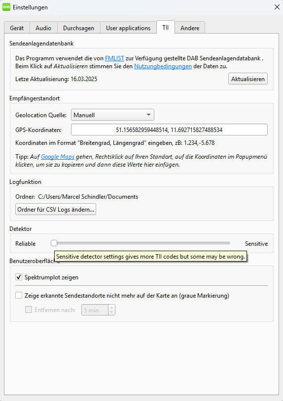

Nun möchte ich darüber hier weiter diskutieren um es besser zu verstehen. Es wird gerade über eine TII Empfindlichkeitseinstellung geschrieben die bei mir auch nach dem Neustart keine Veränderungen anzeigt. Ich lasse es so aber man kann es tatsächlich wohl noch empfindlicher einstellen.

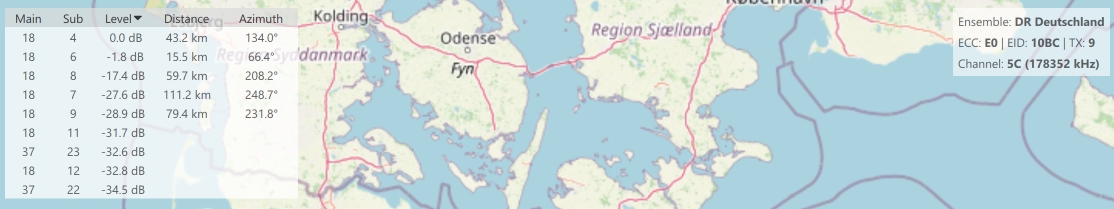

Hier mal am Beispiel des 5C. Ab und zu tauchen halt Fake IDs auf. Das war in der vorletzten Version meiner Meinung nach besser.
So man es denn zukuenftig selber anpassen kann ok, ansonsten sollte er besser nichts daran aendern. Die Moeglichkeit sehr schwache Standorte zu identifizieren sollte bleiben. Man muss eben etwas mitdenken und nicht gleich Neuaufschaltungen vermuten.

Naja, ob die Fake TIIs nicht doch etwas mit dem Wetter zu tun haben? Der Kram mit den seltsamen TIIs ist bei mir nun wieder weg. Jetzt vergleiche ich die TII Empfindlichkeitseinstellung nachdem es an der Dachantenne zu mit Verstärker nichts ändert mal mit der Magnetfussantenne im stehenden Auto.
Da habe ich oftmals einen weiter entfernten Standort mehr, allerdings in allen Muxen nur bekannte Sachen die auch logisch erscheinen. Dabei ist links Reliable weniger empfindlich und rechts Sensitive die Einstellung welche noch einen Standort heraus kitzeln kann. Wie schon geschrieben, nur wenn die Antenne ohne Verstärker betrieben wird. Ja, es sollte definitiv so bleiben. Ich muß eben damit lernen umzugehen und danke für deine Ratschläge.

Doch sind Fake. SubID groesser 10 gibt es in MV noch nicht und es kommt dieses Jahr nur noch ein 5C dazu, der dann wohl die 11 bekommt, nicht die 12. Das der schon an ist, unwahrscheinlich.
