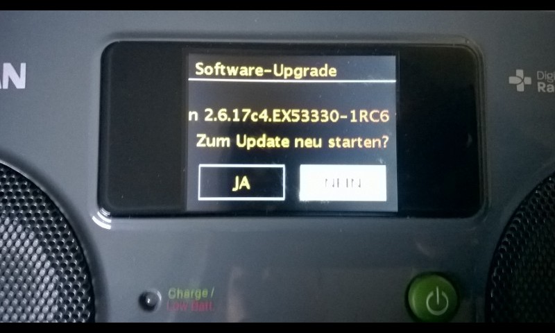

Das Gerät bietet mir eine neue Software Version an. Es gab schonmal eine direkt nach dem Kauf. Generell haben einige Probleme beim Betrieb einiger Programme gehabt. Ich kann sagen das es nach langem Dauerbetrieb einfach mal in Stand By geht. Betroffen war auch das SILVERCREST® Stereo-Internetradio SIRD 14 B1 mit gleichem Chipsatz und identischen Funktionen und Bedienung.
Für das Update verlangt das Gerät Netzspannung. Einstellungen bleiben erhalten.

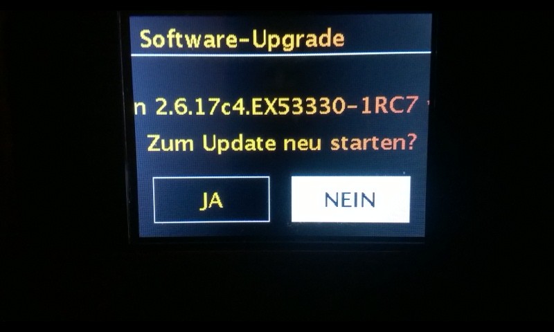

@Doc WP
Es ist schon mutig von so einem Gerät einen sauberen Klang für Klassische Musik zu erwarten, selbst bei dem Preis. Ich persönlich habe Bass 0, Höhen 10 und Lautstärke was wohl Loudness entspricht auf Ein gesetzt. Es klingt je nachdem wo es gerade steht eigentlich immer etwas anders aber so passt es. Finde es wirklich sehr angenehm und gut klingend.
Ausserdem gibt es wieder ein Update, das 3. Aufgefallene Änderung, es wird das DAB Logo angezeigt. Dafür hat man die Slideshow Funktion wohl vergessen. Auf das 2. Gerät werde ich erstmal keine neue Software laden.
wp_ss_20150331_0002.jpg [ 51.03 KiB | 11428-mal betrachtet ]
wp_ss_20150331_0003.jpg [ 66.78 KiB | 11428-mal betrachtet ]
 Betreff des Beitrags: Re: Sangean WFR-29C
BeitragVerfasst: Mi 1. Apr 2015, 09:19
Beiträge: 9820
Rückmeldung des Herstellers:
Wir haben ein Softwarebug in die Slideshow funktion bei WFR-29C. Deswegen ist es für kurze Zeit deaktiviert bei 1RC7. Es wird jetzt an eine Lösung gearbeitet und die Slideshow funktion wird bald wieder aktiviert.
Entschuldigung für die Unannehmlichkeiten!
