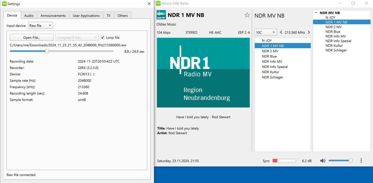

Die schlechteren Empfangseigenschaften von Qirks haben nicht mit dem USB Stick und dessen Treiberansteuerung zu tun.
Ich habe mal ein raw File erstellt welches in Qirks nur stotternd abgespielt wird. Audio bleibt bei 0 %.
Abraca spielt das File dagegen voellig aussetzerfrei ab.
Somit ist es die Dekodierung an sich, die Qirks irgendwie nicht gut macht. Das war mir schon zwischen originaler Noxon Soft / DABPlayer und Qirks aufgefallen.
rawQirks.jpg [ 147.68 KiB | 15463-mal betrachtet ]
rawAbraca.jpg [ 62.3 KiB | 15463-mal betrachtet ]

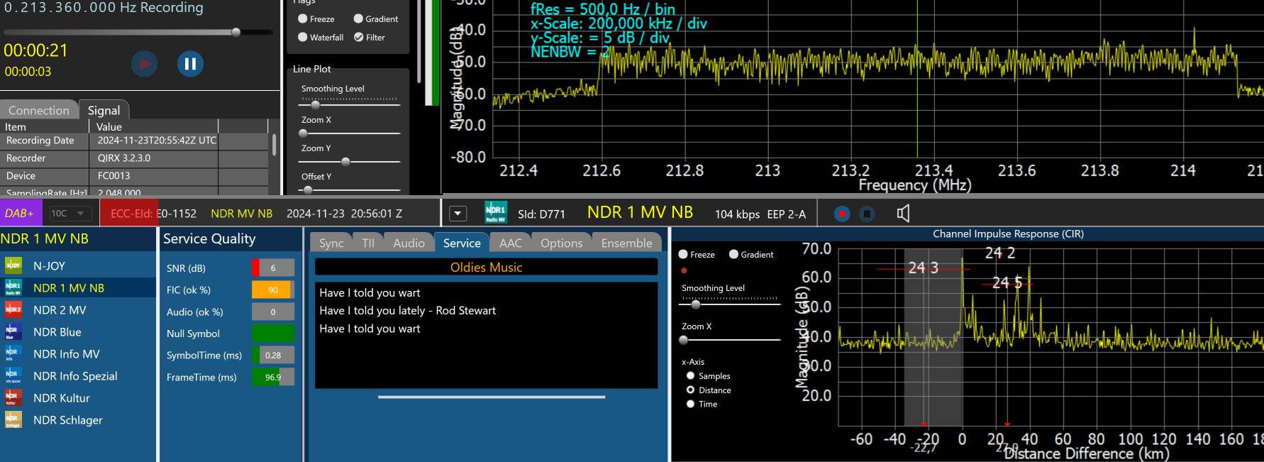

Hier mal eine Frage vom Entwickler. Was haltet ihr davon?
Hallo Leute, ich habe eine Frage an euch zum SNR-Plot, der kürzlich vorgestellt wurde. Es ist dieser Dialog als Referenz:
Ich mache ein Refactoring, um die Spetrum-Ansicht einzuführen. Momentan sieht es so aus (work in progress):
Was hältst du von der SNR-Handlung? Hat es einen Wert oder ist es nutzlos?
Fuer mich ist das Spektrum sehr wichtig, also der obere Teil im unteren Bild.
