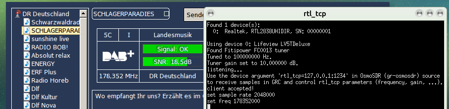

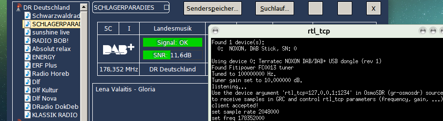

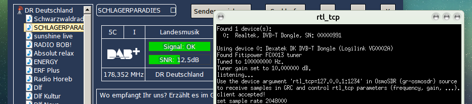

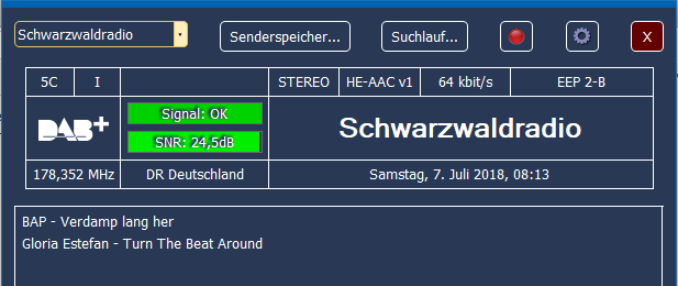

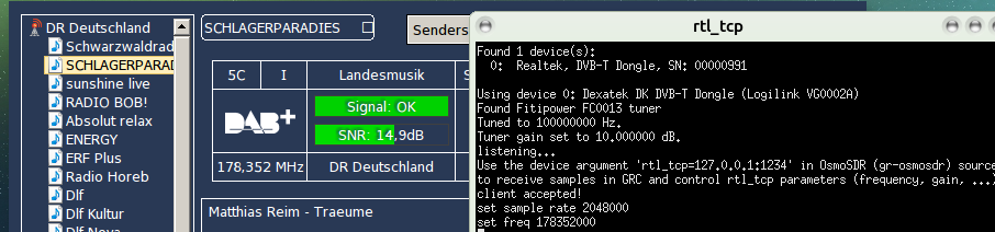

Hier mal ein Vergleich sämtlicher Sticks von mir. Alle haben den selben Tuner verbaut. Aber man sieht deutlich den unterschiedlichen Empfang! Darunter ist 2 mal der Conceptronick Stick. Kennung Dexatek Logilink VG002A. Dann der Noxon Stick Rev1 und Lifeview LV5TDeluxe. Der Test ist an der selben Antenne mit 2 zusätzlichen Verstärkern gemacht worden. Leider habe ich kein Windows System mehr um den Test damit zu machen. Denke aber die Bilder zeigen deutlich den Unterschied. Verwendetes System war Ubuntu Mate 64 Bit.

Du kannst die Empfindlichkeit eines Sticks niemals mit zwei davor gehängten Verstärkern beurteilen, das ist Humbug. In diesem Falle bestimmen die Verstärker was und wie empfangen wird.
Die Unterschiede bei den verschiedenen Sticks am selben Antennenanschluss bei Dir sind wohl damit zu begründen, das wohl jeder andere Typ Stick auch geringfügig verschiedene SNR Werte wiedergibt und wie gut jeder Stick mit diesem viel zu hohem Eingangssignal umgehen kann.

Sicher @Wolle kann man die Empfindlichkeit der Sticks nicht mit guten Radios vergleichen. Allerdings mit Verstärker muss man auch die Verstärkung runter Regeln. Vom Noxon Stick Rev1 mal das taubste Ding. Ohne Verstärker geht nix mit den Stick. Aber sonst gibt es Unterschiede beim Fitipower FC0013B-G. Werde mit einer Passiv Antenne auch noch den Conceptronic und Rtl2838 Stick testen.
