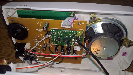

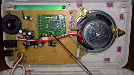

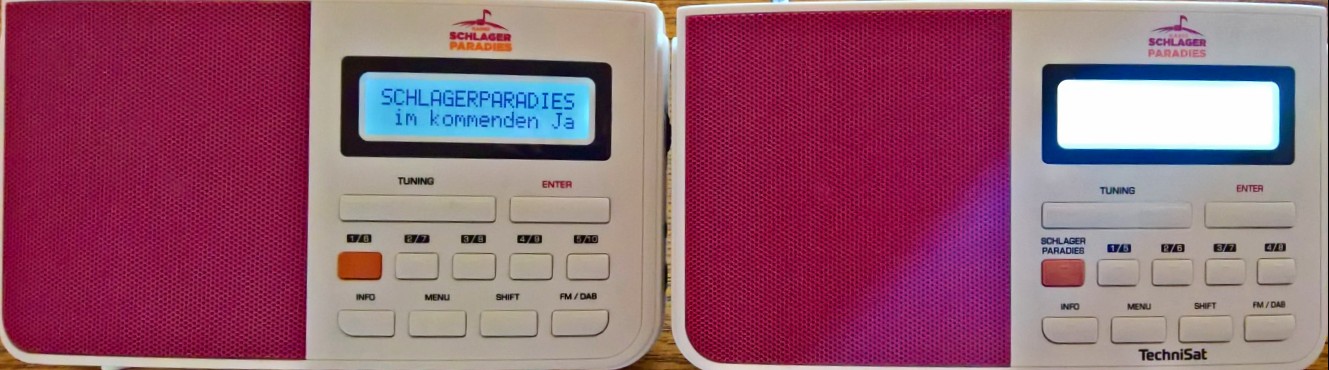

Da es nun ein neues Schlagerparadies Radio von TechniSat statt Dual gibt habe ich mal eines bestellt. Schlecht waren die Geräte keinesfalls, nur die Netzteile haben manchmal gestört. Das gleich vorweg. Wie schon bei vielen TechniSat Geräten in letzter Zeit liegt nun ein sauberes nicht störendes Netzteil bei. Sehr schön. Es kann durch das Kabel des Netzteils natürlich ein zweite Art Antenne den Empfang etwas beeinflussen, jedoch ändert sich nichts am eigentlichen Empfang.
Nun mal der Vergleich der Dual und der TechniSat Variante. Von aussen alles gleich, lediglich die Tasten sind etwas anders bezeichnet. Im inneren befindet sich aber der nachfolgende Chipsatz. Am Empfang stelle ich aber absolut keine Unterschiede fest, alles identisch, sowohl auf UKW wie auch auf DAB. Das TechniSat zeigt bei den Infos noch die Samplerate meist mit 48kHz an. Das Dual hatte noch ein Kupferblättchen auf der Unterseite der Antenne, das fehlt am TechniSat. Dafür hat das TechniSat die UKW Leerträger nicht bzw. deutlich abgeschwächt. Das Dual dunkelt noch das Display im Batteriebetrieb automatisch ab, das neue TechniSat ist deswegen so strahlend weil das Display dauerhaft leuchtet.
