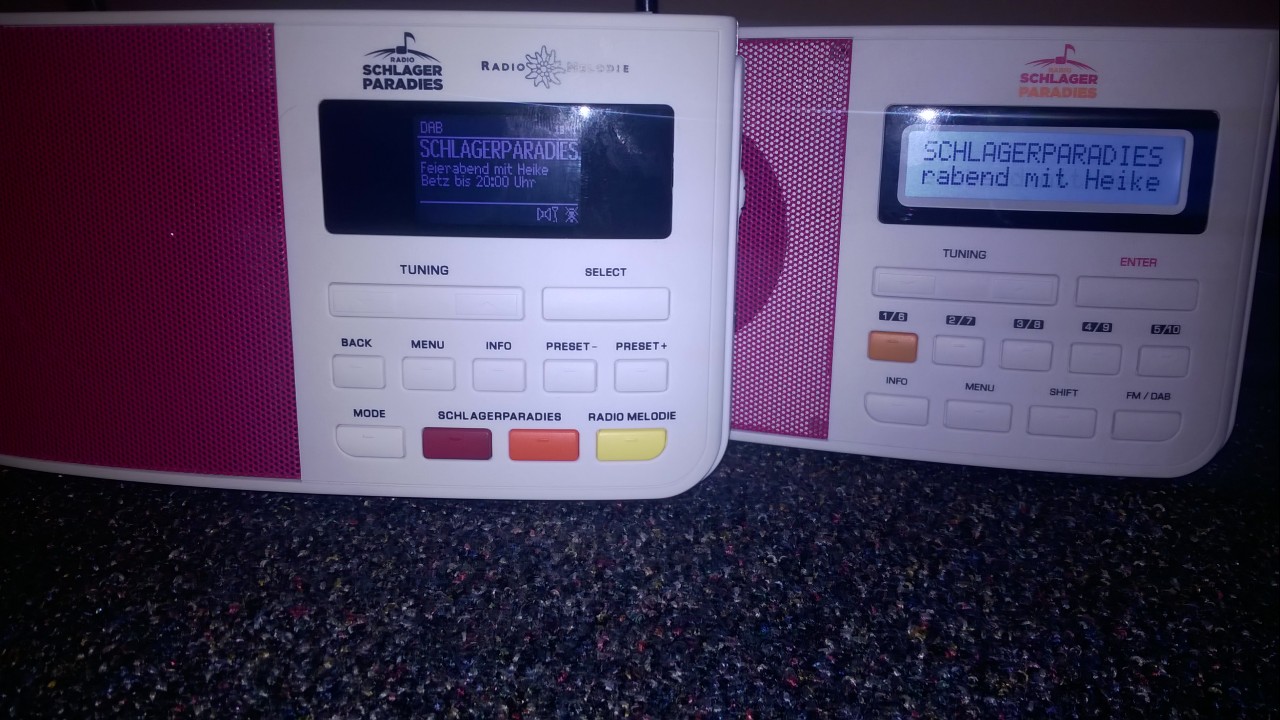

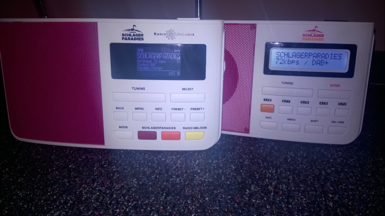

Die 2 Schlagerparadies Radios muss ich als Fan haben. Bei Amazon werden alle Geräte auf einem Link angeboten und auch über eine Rezession. Das Netzteil hat schon mehr gestört, es geht in Ordnung. Das einfache DAB Radio im Hintergrund aus der ersten Serie hatte deutlich weniger Rosa, aber kein störendes Netzteil. Mittlerweile haben alle das strahlende dick aufgetragene Rosa. Der Empfang des einfachen ist sowohl auf DAB wie auch auf UKW recht gut, kenne kein besseres. Das neue hat wohl mit sehr viel Eigenstörungen zu kämpfen. Da ist sehr sehr sehr viel Schirm drin und dann auch noch eine grosse Kupferplatte auf der Rückwand mit Schirm. Das alles schafft den DAB Empfang eines mittelmässigen Radios. Sollte der DAB Empfang mit eingeschobener Antenne beim dem alten Radio gelingen ist er bei dem neuen auch sauber. Trotzdem ist es nicht schlecht aber zum Sender jagen zu wenig. Laut den Aussagen eines Moderators ist Radio Melodie Partner vom Schlagerparadies. Eine Taste ist für DAB, die anderen 2 für Internet. Vorteil des neuen ist das Mehrzeilendisplay und der Empfang unabhängig von DAB wenn man Internet hat. Internetradio läuft wie bei allen meinen Geräten über Frontier Silicon mit Synchronisation aller Daten und der anderen dort angemeldeten Geräte.
wp_ss_20160202_0001.jpg [ 210.4 KiB | 5768-mal betrachtet ]
wp_ss_20160202_0002.jpg [ 191.1 KiB | 5768-mal betrachtet ]
BeitragVerfasst: Di 2. Feb 2016, 23:22
Ich habe das Dual DAB 5.1, welches ja ziemlich baugleich mit dem Schlagerparadiesradio sein soll. Mich würde mal interessieren, was die Unterschiede im Inneren der beiden von Dir beschriebenen Geräte sind Marcel. Besonders was die Schirmung und den Weg von Antenne zur Platine betrifft. Ich bin ja neugierig und habe meins auch schon mal aufgeschraubt. Also die Kupferplatte (bei mir sieht das eher wie Alu-Folie aus) geht schon in Ordnung. Das ist das Massegegengewicht der Teleskopantenne. Allerdings bei der Verbindung von Antenne zur Platine ist wieder mit Klingeldraht gepfuscht worden. Wenn ich mal Muse dazu habe, tausche ich das mal gegen dünnes Koaxkabel aus.
