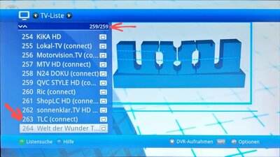

BeitragVerfasst: Di 1. Apr 2025, 21:57
Beiträge: 9741
Noch ist genug DVB-T2 in der Luft um die Listen durcheinander zu bringen.
2025_04_0121_51OfficeLens~2_copy_882x496.jpg [ 94.57 KiB | 5204-mal betrachtet ]
