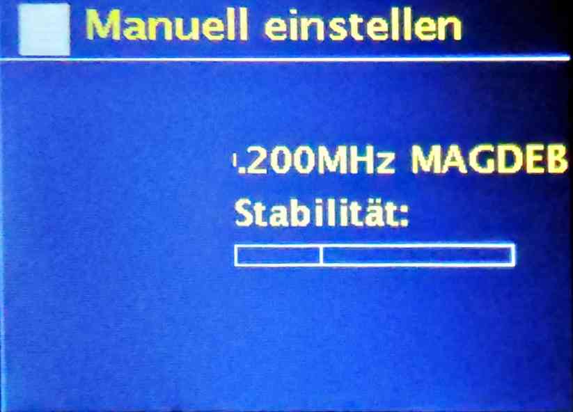

Ich weiß nicht so recht wohin damit. Mein Sangean hat auf allen freien DAB Kanälen eine seltsame Kennung. Für DVB-T aus Magdeburg braucht es schon etwas Tropo. Wie kommt das ins Radio? Der Muxname ist vollständig dargestellt.
2024_04_11 21_07 Office Lens.jpg [ 24.08 KiB | 3782-mal betrachtet ]
