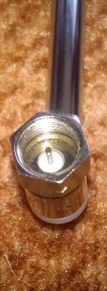

Wolle hat geschrieben:
Was hat denn der Sangean für Antennenanschlüsse?
Wie jeder Sat Receiver, schraubbar. Die Antenne ist abschraubbar und dort kann man dann sein Antennenkabel anschrauben. Es gibt sogar einen geschraubten Plasiküberzug damit die Teleskopantenne nicht so leicht abbrechen kann. Teleskop und Halterung sind werksseitig befestigt.
wp_ss_20150111_0001.png [ 134.7 KiB | 5365-mal betrachtet ]
Ja danke Pomnitz. Ob nun F-Buchse oder Koaxbuchse ist ja auch egal. Du hattest im erste Post ja den Sangean und den Dual 2A beim DAB Empfang schon ein wenig verglichen, wo ja eindeutig der Sangean die Nase vorn hatte. Hast Du den Dual auch modifiziert, denn mit dem Klingeldraht und ohne Antennenmasse ist der wahrlich eine taube Nuss, sowohl bei DAB als auch UKW. Mit dem 2052 Chip und -97dB Empfindlichkeit ist das schon eine gute Hausnummer.
