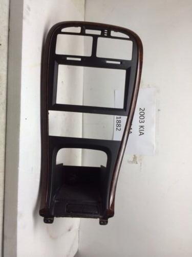

Huhu zusammen :). Es ist ein Kia Magentis GD der in Europa nur mit 1din Blende verkauft wurde. Habe aber nun eine 2din Blende gekauft. Im Anhang ein Bild davon.
Dateikommentar: 1din Blende
2015-02-06_18.28.47.jpg [ 19.65 KiB | 8210-mal betrachtet ]
Dateikommentar: Die 2din Blende
2015-02-05_00.03.43.jpg [ 17.57 KiB | 8211-mal betrachtet ]
