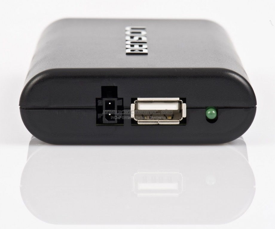

Wie ich ja erwähnt habe, werde ich bei der Abholung den Dension DAB+U anschliessen mit einer ABB Magnetfussantenne Nr. 4403.80
http://www.antennensysteme.de/uploads/media/4403_80.pdf
Ich werde Bilder machen.
Letzte Woche fand ich im Internet diesen Beschrieb:
Dazu möchte ich etwas sagen:
Die von dieser Frau verwendet DAB-Frontscheibe-Antenne Ist eine von Kenwood und wäre für Phantomspeisung gedacht.

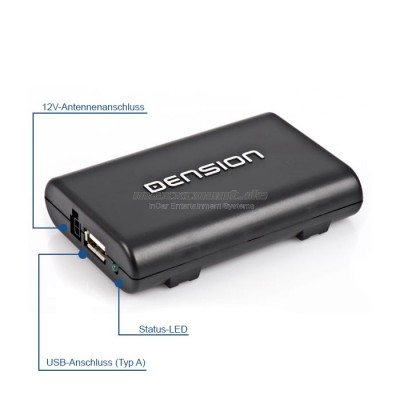

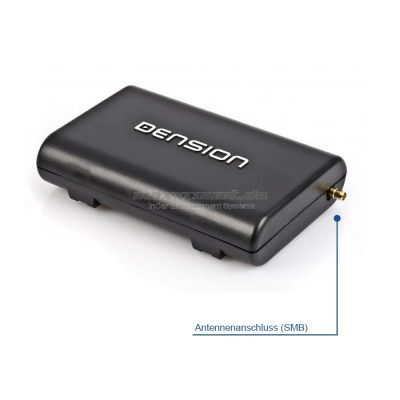

Dension DAB+U hat für Anschluss der DAB-Antenne ein SMB-Anschluss - aber dieser hat keine Phantomspeisung.
Es gibt von Dension eine solche DAB-Klebeantenne mit sep. Stromzufuhr, welche mit 2 - Pin-Molex-Stecker am Dension DAB+-U angeshlossen wird.
http://zoepionierin.de/digitaler-radioe ... einer-zoe/
Dateikommentar: So würde das Stromkabel vom Dension DAB+U zur aktiven Antenne angeschlossen.
Lüsterklemme.jpg [ 3.25 KiB | 15545-mal betrachtet ]
Dateikommentar: Seitenansicht.
dension_dab_u_2.jpg [ 59.54 KiB | 15545-mal betrachtet ]
Dateikommentar: Dension DAB+U mit Beschrieb
a17127_dension_dab-u_usb-digitalradio-interface_anschluesse_usb-12v-led.jpg [ 41.54 KiB | 15545-mal betrachtet ]
a17127_dension_dab-u_usb-digitalradio-interface_anschluesse_antenne-smb.jpg [ 35.83 KiB | 15545-mal betrachtet ]
Dateikommentar: 2-Pin-Molex-Stecker
2 Pin Molex Stecker - - auf Blank.png [ 14.21 KiB | 15535-mal betrachtet ]

Meine Freundin hat am 4.12.2014 ihren neuen Dacia Logan MCV II bekommen.
Am Abend daheim habe ich das Dension DAB+U mit Magnetfussantenne eingebaut.
Der Empfang ist sehr gut.
Der Nachteil kommt vermutlich vom Autoradio her, dass der Betrieb des Dension DAB+U - ca. am Anfang über 1. Minute dauert, Sender wechseln geht auch länger und
wenn auf die Verkehrsfunkmeldungen auf UKW umgeschaltet wird, bekommt während dieser Zeit das Dension kein Strom und es dauert dann eine Weile bis wieder
der DAB+-Sender empangen werden kann.
