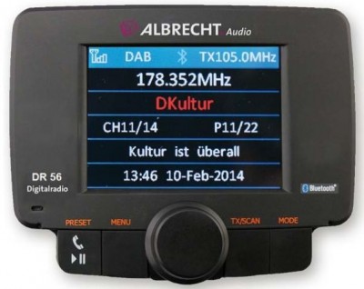

Guten Morgen,
Letzte Woche fand ich bei meiner täglichen Suche nach DAB+-Autoradio einen neuen Adapter fürs Autoradio - Albrecht DR 56
Hier ist es jetzt erwähnt.

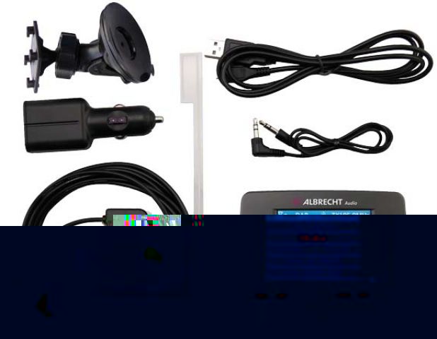

Dateikommentar: Zubehör zu Albrecht DR 56
Diverses zu Albrcht DR 56.jpg [ 39.05 KiB | 24850-mal betrachtet ]
Dateikommentar: Albrecht DR 56
Albrecht DR 56 Bildschirm.jpg [ 38.29 KiB | 24850-mal betrachtet ]

Ich teste gerade dieses Gerät- DR 56. In Kombination mit dem Verstärker ist die Scheibenantenne ein Hit! Erste Versuche in der Wohnung waren sensationell in Bezug auf die Empfindlichkeit.
Gleich geht es zum Test ins Auto. Ein Vergleich mit meiner Magnetantenne auf dem Dach gegen DR 56 Scheibenantenne steht an.
Was mir aufgefallen ist, die UKW Sendeantenne im DR 56 fehlt. Siehe Fotos.

Der Test brachte keine Sensation. Der DR 56 spielte mit meiner Magnetdachantenne wie das Highway 300 Di und die DR 56 Scheibenantenne hatte keinen Empfang, auch an Standorten nicht, wo die Scheibenantenne des VW schon spielte. Das könnte aber noch besser werden, wenn man die Montageanleitung beachtet, aber so in der Verpackung ging nichts.
Obwohl die Antenne in der Wohnung ein prima Signal brachte. Da ist die Versorgung der Wohnräume doch ganz gut gelungen.

3 Fragen noch.
1.Wie gut ist der UKW Transmitter, klingt er besser wie beim alten Highway?
Beim Sailor-260 sind es Welten, sowohl als UKW Transmitter als auch per AUX. Klingt einfach klarer. Der Transmitter versorgt vom Dach 500m bei freier Sicht, auf jeden Fall ein Haus bis in den unteren Keller wenns kein Hochhaus ist. Sendeleistung auf Strong.
2.Gibt das Display auch noch andere technische Infos raus?
Signalstärke, -qualität, Bitrate...
3. Wie klappt Bluetooth?
Werden Anrufe automatisch durchgestellt oder muss man manuell umschalten (AUX)?
BeitragVerfasst: Do 3. Apr 2014, 20:29
Das sind doch sehr schöne Bilder. Danke
Könnte als Ersatz für den Sailor260 herhalten. Der Antennenanschluss ist DAB typisch.
Die Scheibenantenne wird auch bei JVC und Kenwood mitgeliefert. Wirklich gut soll sie aber nur mit der entsprechenden Masseverbindung im Auto sein. Im Gebäude muss ich sagen hätte ich gern ein Radio das mit Teleskopantenne so gut spielt.
3 Fragen noch.
Der Transmitter klingt nicht schlecht, Höhen gut, Bass etwas dünner als über die Kabelanbindung. Aber noch einmal ,es gibt keine Sendeantenne. Der Test ist mit Hilfsdraht gemacht!
Nein, nicht mehr als auf dem Foto.
Ist ein Handy gekoppelt und man hört Radio und es kommt ein Anruf, wird über Aux ein Rufton ausgegeben. Nimmt man auf dem Handy das Gespräch an, kann man freisprechen über das DAB+ Radio. Es hat ein eingebautes Mikro und einen Lautsprecher. Man kann aber auch für die Wiedergabe die Autoboxen wählen.

Scheibenantennen sollten generell aktiv sein. Hat der Albrecht eigentlich Spannung auf dem Antennenkabel? Wenn wieviel, die Antenne sieht aus wie die für Kenwood oder JVC Autoradios, haben aber bestimmt keine 12Volt auf der Antennenleitung.

Es passt der ganz normale Antennenstecker wie an jedem Autoradio. Somit kann auch eine Magnetantenne verwendet werden. Die mitgelieferte Scheibenantenne wird mit 3,32 Volt beliefert und ist optisch baugleich den JVC oder Kenwood Scheibenantennen. Empfangsempfindlichkeit ist sehr gut. Für den Test in meinem Auto habe ich die 35cm Dual/Sailor Magnetantenne verwendet. Auch am Klangbild gibt es nichts auszusetzen. Die Softwareversion sagt mir nichts über den verwendeten Chip. Wer das Dual, Sailor oder den alten Pure Highway kennt erwartet ein ähnlich grosses Gerät, ist aber deutlich kleiner. Das Display ist farbig und die Farben sind änderbar. Die Displaygrösse ist die eines älteren Handy. Es ist bei Sonnenschein deutlich klar ablesbar und nachts dimmbar. Die Schrift ist sehr klar. Da lassen viele Radios zu wünschen übrig. Die Halterung ist kurz, dadurch muss man weiter zur Scheibe greifen. In Gegenzug wackelt kein Schwanenhals. Bedienung ist als DAB Freund auch ohne Handbuch möglich. Handyverbindung klappte, Bluetooth Streaming ebenfalls. Was mich stört ist der begrenze Speicher sowie keine automatische Kanalumschaltung. Hierfür liegen die Hauptgründe das Sailor SA-260 vorzuziehen. Aber der hat einen anderen tötlichen Softwarefehler.
