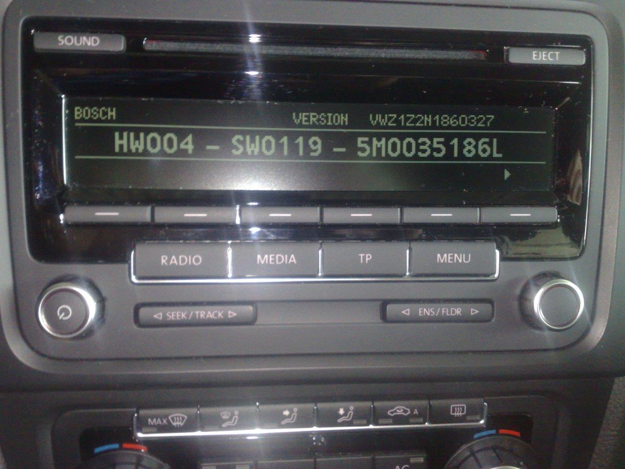

Firmware/Version Info Anzeige:
- Version VWZ1Z2N1860327, HW004 - SW0119 - 5M0035186L
Dateikommentar: Hardware/Firmware Info
31072013307.jpg [ 141.02 KiB | 15743-mal betrachtet ]

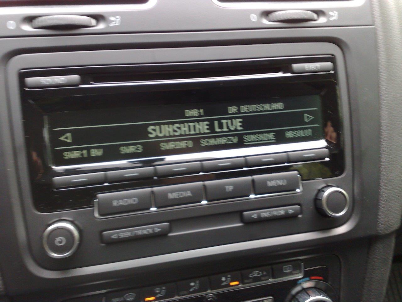

Dateikommentar: Anzeige Programmname / Ensemble etc. Normalmode
23052013289.jpg [ 132.56 KiB | 15744-mal betrachtet ]

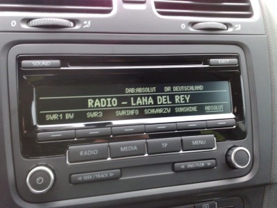

Dateikommentar: Radiotext ON => Anzeige RT
23052013288.jpg [ 139.86 KiB | 15744-mal betrachtet ]
