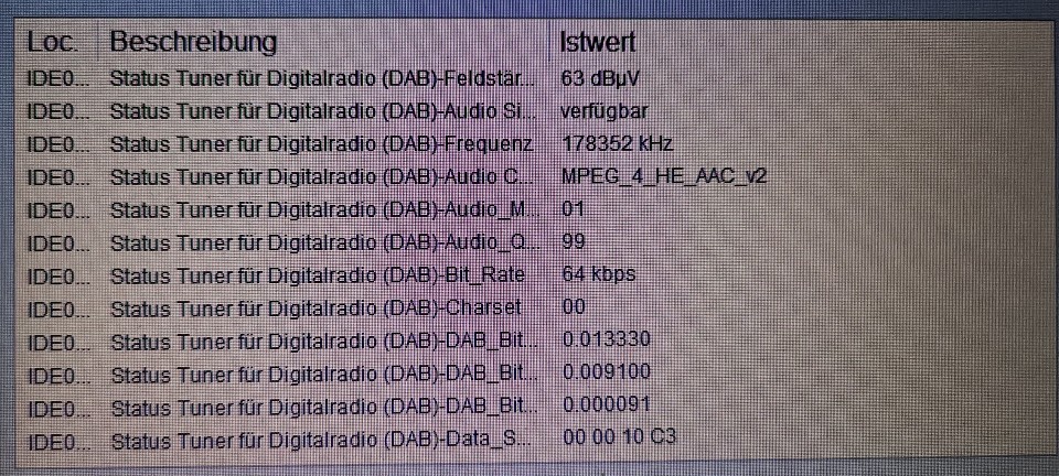

Grund meiner Lobpreisungen war ja das Navi und wenn ich dann feststellen muss das es später kostenpflichtig wird müssen ja auch die Nachteile gemeldet werden. Für mich war das damals so nicht ersichtlich. Ob man die 60€ dann jährlich investiert oder nicht soll ja jeder selber entscheiden. Google hat mich damals auf Montage jedenfalls Wege fahren lassen die man eigentlich nur mit dem Mofa und nicht mit dem Auto fahren sollte, erst recht bei Gegenverkehr. Deswegen ist mein Vertrauen dahingehend geknickt. Ich bekomme auch immer wieder Fragen warum man trotz Google immer wieder vor vollgesperrten Straßen steht. Als alternative Navigation habe ich halt auch kein besseres gefunden. Google geht wenigstens noch über Android Auto.
Hier nun aber mal der Unterschied.

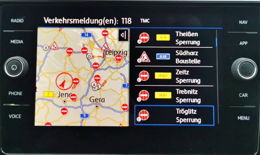

Bild 1 zeigt ein Mix aus MDR S-ANHALT, MDR SACHSEN und Antenne Thüringen als größten Füller des TMC. Da habe ich dem Radio auf dem Berg auch genug Zeit gegeben und es wurden dann schon wieder weniger Meldungen. Es werden 118 Meldungen über TMC empfangen, zwischendurch waren es mal 120.

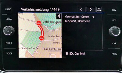

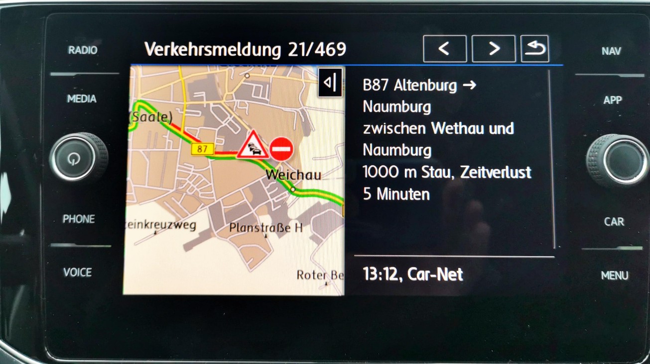

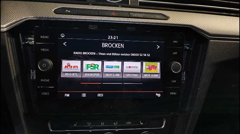

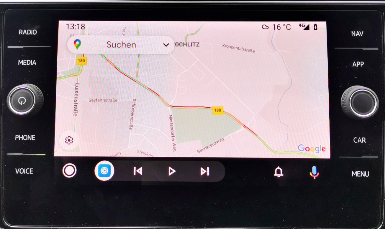

Bild 2 und 3 zeigen die selbe Situation in einer Stadt vor einer gerade gut besuchten Ampel wie es am Freitag üblich ist. Das ganze ab hier mit Online Unterstützung durch Car Net. Die Meldungen sind von 118 auf 469 gestiegen. Wenn also im Radio gesagt wird folgen sie nicht der Umleitung des Navigationsgerätes würde ich nur mit TMC auch nicht anders fahren, mit Car Net schon.

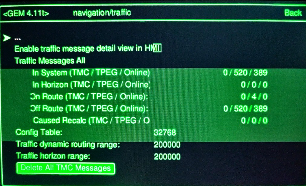

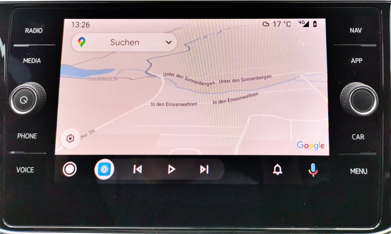

Bild 4 und 5 zeigen gleich zuerst eine Baustelle die da eben ist aber von Google und auch allen anderen außer Car Net nicht bekannt ist. Ich frage mich also woher sie das haben. Die Meldungen sind auch sehr zeitnah da und auch wieder verschwunden.

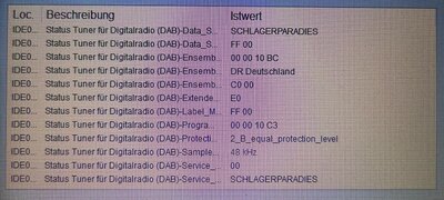

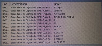

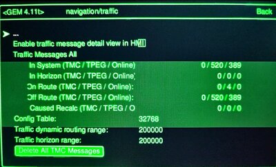

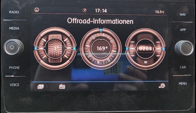

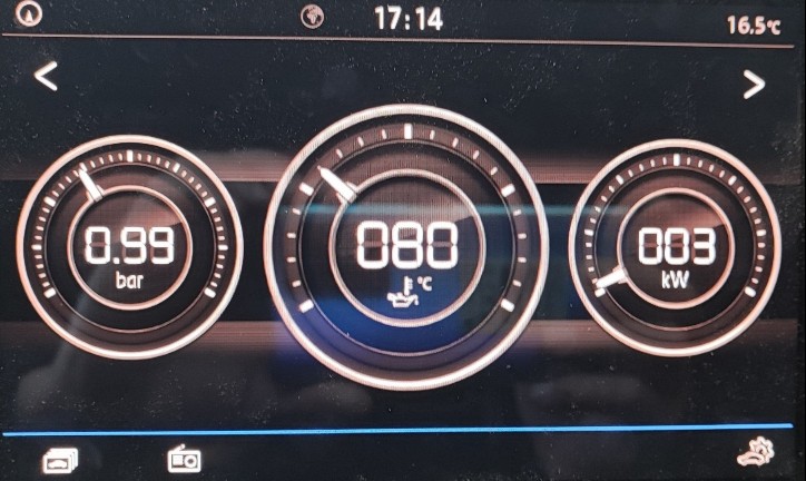

Nun haben wir mit der neuesten VCDS Version mal noch ein wenig gespielt und noch ein paar Dinge freischalten können. Da gibt es noch so Sachen wie ein Offroad Monitor oder das Tagfahrlicht abschaltbar machen. Mal sehen ob das beim nächsten Besuch beim Händler so bleibt?
Vom Green Menü hätte ich mir mehr erhofft. So etwas wie Threshold Werte für den Empfang kann man nicht wirklich verstellen. Sowas geht bei den RNS Geräten noch. Maximal geht beim FM Empfang das AF aus. Beim Aktivieren springen alle Werte wieder zurück. Der Rest ist mehr Spielerei ohne Sinn da mein Fahrzeug ab Werk schon vollständig war. Auch gibt es ein Developer Menü. Wenn man da Haken setzt passiert nichts. Entweder fehlen die Module dazu oder es benötigt noch weitere Dinge. Das alles überschreitet meine Zeit und auch mein Verständnis, es gibt schlichtweg hunderte Menüs und Codes die passend in Kombination miteinander aktiviert werden müssen. AM habe ich nicht aktiviert bekommen. Da steht "Wert nicht verfügbar" oder so ähnlich. In anderen Fahrzeugen wo es kein DAB gibt ist das Menü ähnlich, man kann es auch aktivieren ohne das es erscheint. Zu DAB bei mir finde ich im Developer Menü quasi nichts, da war woanders mehr. 2 Seiten zurück. Dann bin ich noch über TPEG gestolpert und dachte das muß ich doch mal aktivieren. TPEG wird seltsamerweise nur mit dem Car-Net Stick bei aktiver Internetverbindung geladen. Ohne gibt es nur TMC Pro was bei Car-Net deaktiviert wird. TPEG wird auch nicht in die Navigation eingerechnet obwohl es im Navi eingelesen wird. Ich habe so das Gefühl Car-Net ist nur abgespecktes TPEG gegen Geld vom Kunden. TPEG habe ich bisher nur in einem LKW mit DAB+ gesehen und das war auch bei der Routenführung aktiv.

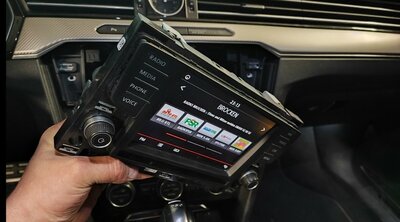

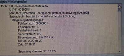

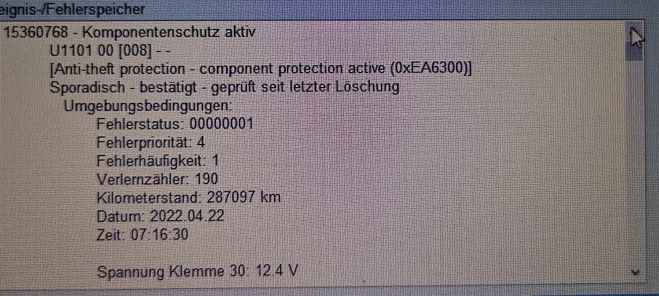

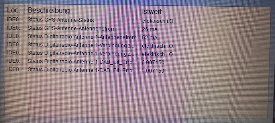

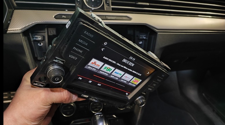

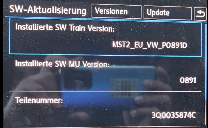

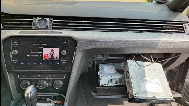

Wir haben ein MIB 1 ohne DAB und Smartphonespielung nun mal komplett auf ein MIB 2 wie es von mir in diesem Thema beschrieben wird umgebaut. Ohne Hilfe eines Codierers geht es nicht. Das fängt schon bei Komponentenschutz an. Beim Displaytausch sollte man wenn man schon das große nimmt auch die Auflösung umstellen. Das geht erst ab MIB 2, beim MIB 1 noch nicht. Man sieht es daran ob 5 oder 6 Favoriten im Radio sind. Beim MIB 1 ist das große Display bei geringerer Auflösung aber trotzdem angenehmer. Außerdem sollte das Steuergerät den letzten Softwarestand haben. Es wurden nur originale VW Komponenten verwendet damit es auch ordentlich integriert werden kann. Damit der DAB Empfang auch passt haben wir den Shark gegen meine beliebte VW Polo Antenne mit den 4 Anschlüssen für DAB, UKW, GPS und Mobilfunk mit der Nummer 6C0035501D getauscht. Dazu noch ein eigenes Kabel vom Dach zum Autoradio. Mir unbekannt waren bisher Dinge wie der Offroad Modus, der Sport Modus mit Ladedruck, G Kräften und abgerufener kW bei meinem Diesel oder auch der Laptimer mit einer automatisch Stoppuhr. Das habe ich mir dann auch einschalten lassen. Der Besitzer ist jedenfalls sehr zufrieden, auch die Rückfahrkamera ist nachts viel klarer. Hinten dran mal noch ein paar Bilder aus dem Steuergerät 5F für DAB. Android Nachbauten kommen da einfach nicht ran zumal man mit dem Gerät ja das ganze Fahrzeug personalisiert und auch verschiedene Fahrer anlernen kann. Alleine schon eine falsche Codierung legt das Fahrzeug im Steuergerät mit Kilometerstand ab also sollte man wenn man etwas ausprobiert genau wissen was man tut.

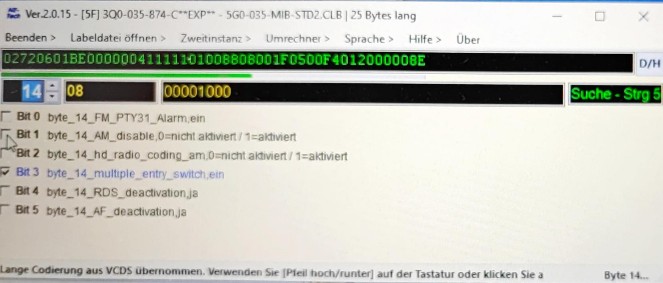

Für alle die sich den Mittelwellenbereich im MIB2 noch aktivieren möchten. Man muss im Steuergerät 5F, also dem Radio selber unter dem Punkt Codierung den Wert Byte 14 den Bit 1 den Haken entfernen. Ist der Haken drinnen wird AM disable (deaktiviert / abgeschaltet / gesperrt). Die britische 1215 kann man im 3 Ländereck Sachsen-Anhalt / Thüringen / Sachsen manchmal hören. An anderen Stellen davor kann man noch die 9 oder 10kHz Bandbreite auswählen oder auch das DAB L-Band aktivieren. Das lässt sich im Gerät selber immer noch abwählen.
Leider wird das OIRT-Band nicht angeboten. Das wäre noch die Krönung gewesen.
