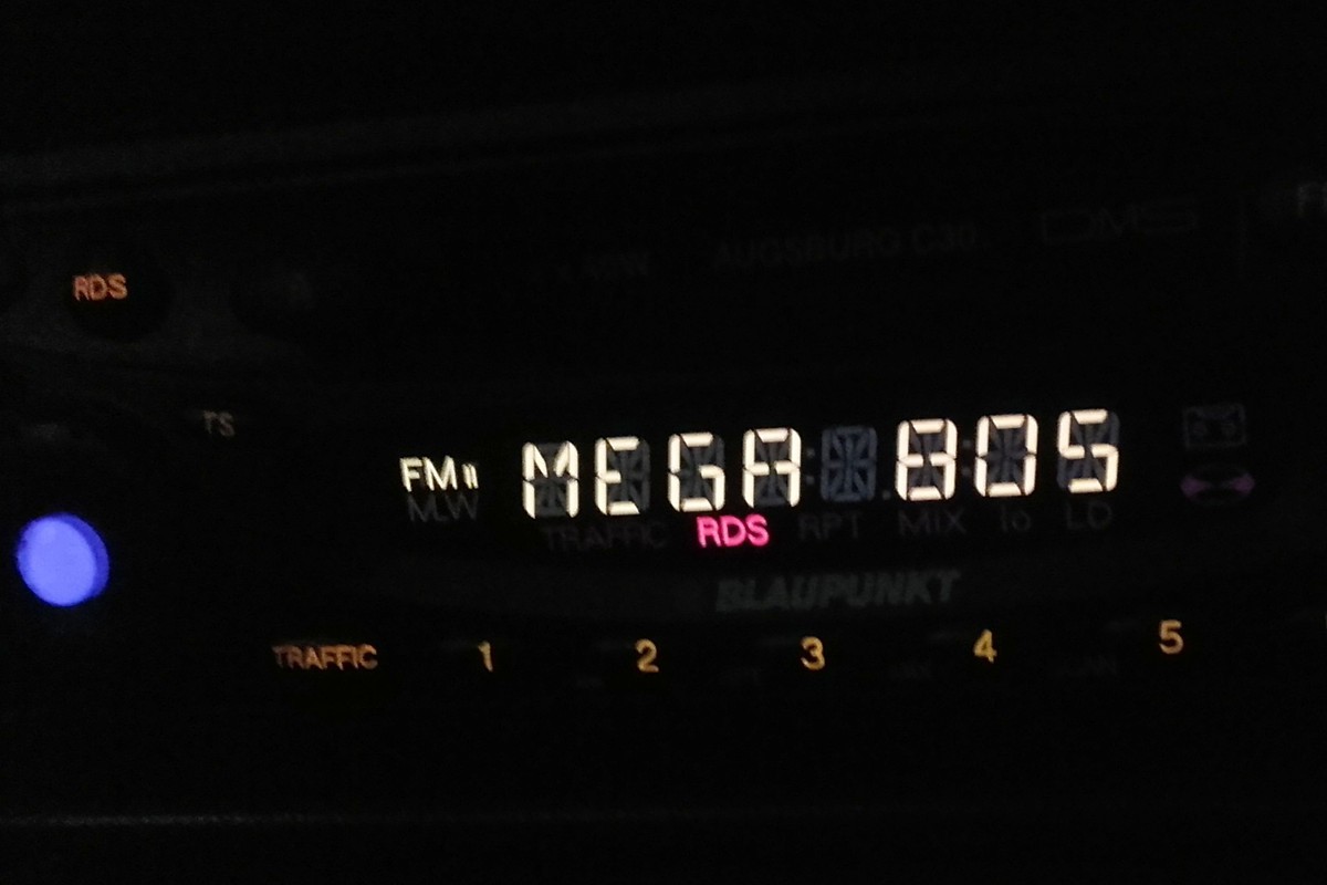

Die Musik wird über einen kleinen UKW-Sender übertragen, die Frequenz ist frei wählbar. Das Autoradio wird dann auf diese Frequenz eingestellt. Sogar der Sendername wird über RDS übertragen, was ich wirklich extrem praktisch finde.

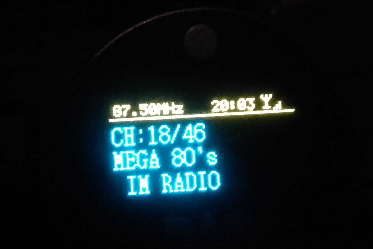

Die Anzeige auf dem Display ist ebenfalls bei beiden Geräten exakt identisch.
In der ersten Zeile wird die verwendete UKW-Frequenz angezeigt, die Uhrzeit, sowie die DAB-Signalstärke. Bei Anschluss eines Klinkenkabels auch noch ein kleiner Kopfhöhrer.
In der zweiten Zeile wird die Anzahl der insgesamt gefunden Sender angezeigt, und die Position des aktuellen Senders in dieser Liste. Sender kann man nicht speichern, man muss sich also diese Nummer merken und durch die Liste scrollen.
In der dritten Zeile wird der Name des DAB-Senders angezeigt.
In der vierten Zeile wird noch der aktuelle Infotext ausgegeben. Allerdings auch nur der Haupttext. Alle weiteren Infos sind nicht anwählbar, wie Titel, Künstler, Genre oder zusätzliche Infos des Senders, oder Infos zum Ensemble wie Standort, Frequenz, Kanal oder Datenrate.

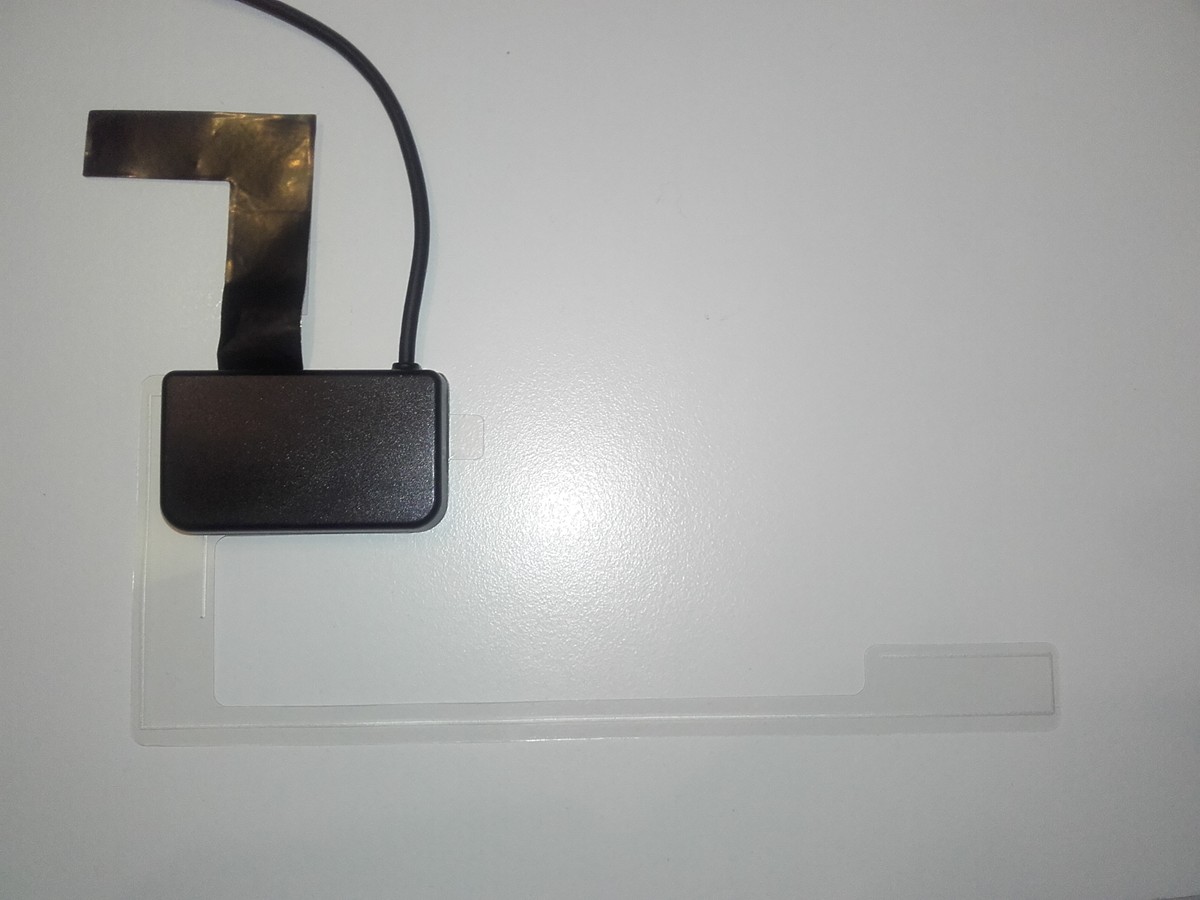

Bei beiden Geräten wird eine Scheibenklebeantenne mitgeliefert. Wichtig: der breite Klebestreifen muss am Metall an der A-Säule festgeklebt werden.
Angeschlossen wird die Antenne über einen MCX Stecker. Wichtig: die Geräte versorgen die Antenne mit einer Phantomspeisung. Dies kann man auch nicht abschalten. Entsprechend kann man auch keine Dachantenne anschließen.

Ohne deinen Text komplett gelesen zu haben meine Meinung Gerät Nr.2 ist besser. Das 1 Gerät ist wirklich nur ein ein Notbehelf ( was ja nicht heisst das es keinen guten Empfang hat ). Ich denke man sollte beides zumindestens einmal testen. Natürlich hätte ich mir Option offen gelassen bei nicht gefallen die Ware an die Händler zurück zu schicken. Zur Phantomspeisung wenn man weiß ob 5, 8 oder 12Volt kann man natürlich auch eine Dachantenne mit einen Pausat Verstärker betreiben. Der Verstärker wird dann vor der Antenne geschaltet. Ich benutze auch einen Adapter von Technaxx FMT800. Der hat keine Phantomspeisung da auch nur eine passive Antenne im Lieferumfang war. Ich habe mir was gebastelt um Dab+ und UKW zum Radio und Adapter per Verstärker und Dachantenne zu splitten. Hier war mir erstmal nur der Dab+ Empfang wichtig irgendwann kommt ein richtiges doppelt DIN Radio. Hier der Link vom Technaxx Adapter. http://www.technaxx.de/details/4570/Tec ... ansmitter/
BeitragVerfasst: So 3. Mär 2019, 11:42
Beiträge: 7758
Um die Gleichspannung zu blocken einfach einen Kondensator (100nF) in einen Stueck Kabel / Adapter und gut ist. Dann gibt es keinen Kurzschluss. Viele Antennen haben schon von sich aus eine Trennung zwischen Abschirmung und Innenleiter. Ausprobieren, vorher durchmessen. Auf Verstaerker wuerde ich wenn moeglich, wenn der Empfaenger empfindlich genug ist, immer verzichten. Die fuehren nur unnoetig zu Uebersteuerungen des Empfaengers und dadurch zu Ausfaellen in Sendernaehe und Senderstandorte von denen mal nicht der Mux sendet, den man gerade hoeren moechte, sondern andere oder UKW, gibt es sehr viele.

Gorgeous188 hat geschrieben:
..... Wichtig: die Geräte versorgen die Antenne mit einer Phantomspeisung. Dies kann man auch nicht abschalten. Entsprechend kann man auch keine Dachantenne anschließen.....
Ist die Frage, was man unter Dachtantenne versteht, ich wüsste nicht was gegen den Anschluss einer passiven Stabantenne (Fix oder Magnetfuss, ohne irgendwelcher Weichen für UKW, etc.) spricht? Liegt die Spannung der Phantomspeisung halt am Strahler an....so what? Und eine Trennung zwischen Schirm und Innenleiter ist bei solchen Antennen auch gegeben.

Ich würde das auf jeden Fall nicht ohne Spannungsblocker betreiben. Ein Fein oder Kurzschluss ist bei Feuchtigkeit schnell passiert und das Gerät kaputt.

Da einen Kondensator in Reihe in das Koaxkabel sauber einfügen, das ist doch auch eine Frickellösung. Dann noch eher das Gerät öffnen und den da gleich rein machen, oder schauen, dass man die Spannungsversorgung gleich dort unterbricht.

Also ich habe bis jetzt weder im Autoradio noch an meinen Dab Adapter eine Spannung gemessen. Gibt wohl einige Geräte mit und ohne Spannung. So ein DC Blocker oder was Nordlicht2 vorgeschlagen hat ist am besten.
