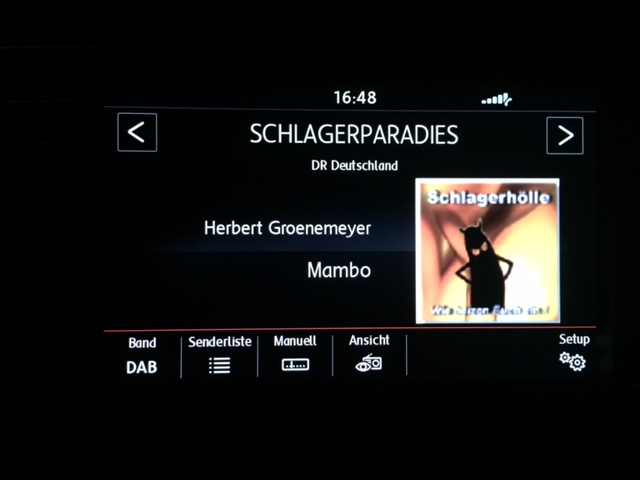

Nu ist er da der neue Passat. Das Radio ein Discover Pro natürlich mit Dab und Dynaudio. Der Sound ist einfach super. Der Empfang mit Scheibenantenne ist nicht so berauschend, der war im CC um einiges besser dafür hat er anscheinend auch für Dab einen Doppeltuner (wie beim EZI) da die Programmliste immer aktualisiert wird. Die Programmverfolgung DAB-UKW und DAB-DAB in ein Ensemble (MDR Thüringen, Sachsen oder Sachsenanhalt) arbeitet aussetzerfrei. Macht auch Sinn wenn man hier im Dreiländereck unterwegs ist und MDR Info oder Hüpf hören möchte. Von der Bedienung her ist alles das Selbe wie beim Discover Media nur der Touchscreen ist größer. Die Senderlogos von Kultradio und Schlagerparadies waren auch bei mir nicht dabei, hab ich aber selber hinzugefügt. :mrgreen:
Mfg. Steffen
IMG_4032.JPG [ 55.09 KiB | 22191-mal betrachtet ]

-das Bild der Schlagerhölle sollte ja verschwinden und spätestens nach einem Titel die Slideshow aktiv werden. Bei mir wird nur das Bild im Speicherplatz (auf der 1) überschrieben. Das große Bild bleibt trotzdem 90elf
-bei mir geht der Kanalwechsel in Mitteldeutschland mit Aussetzern. Wenn möglich wird auf UKW gewechselt. Kein Doppeltuner für DAB.
Dynaudio ist bei mir auch dabei. Das Ding kann einen das Hirn aus dem Kopf prügeln. Kultradio habe ich ebenfalls manuell das Bild hinzugefügt. Nach ein paar Sekunden startet sowieso die Slideshow. Nur ein Speicherplatz ohne Bild sieht schon seltsam aus. Die Landesmuxxe in Mitteldeutschland reichen eigentlich schon sehr weit über die Landesgrenzen. So oft sollte nicht geschaltet werden. Die Empfindlichkeit wird dann überall gleich sein. Ich musste die Dachantenne haben. Die Scheibenantenne ist trotzdem nicht zu verachten.

Ja die Hölle :mrgreen: wird nur kurz angezeigt danach startet die Slideshow vom Paradies. Das 9011-Logo wurde bei Schlagerparadies nicht mehr angezeigt, das Fenster ist leer. Da ist wohl ein Programmierer bei VW ausversehen auf die Löschtaste gekommen. *bravo*

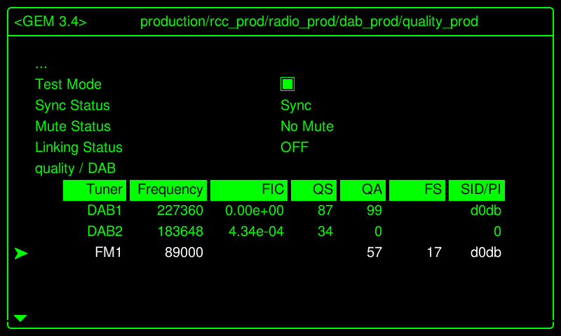

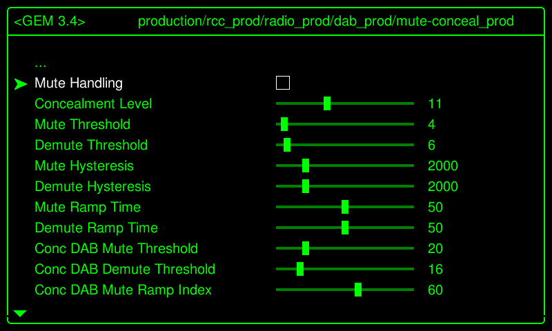

Hier mal noch ein paar Bilder vom Green Menü des Discover Pro.
Dateikommentar: drei Tuner für FM
UKW.png [ 30.33 KiB | 21896-mal betrachtet ]
Dateikommentar: Durch abschalten der Mute Funktion verbessert sich der Empfang erheblich.
Mute.png [ 30.23 KiB | 21896-mal betrachtet ]

 Betreff des Beitrags: Re: VW Passat B8 Discover Pro

Kann man da bei mir auch was machen? Ich sage ja schon immer die VW Radios sind nicht schlecht aber diese Mute Funktion brauche ich nicht unbedingt.

tolles Menü @Otto2K. Gibt es ja in ähnlicher Form auch bei meinem RNS510DAB von VW. Leider werden Veränderungen beim RNS nicht gespeichert. Bei jedem Neustart sind die geänderten Mute oder Scaneinstellungen wieder auf Standard. Man kann so schön die Schwelle des Ab/Um/Zu-schalten von DAB korrigieren. Auch die Scanschwelle. Aber leider bleibt es nicht.

Da ich genau aus der Gegend komme kann ich mit den Daten ein wenig anfangen. Wie ich sehe sortiert Dein Radio die DAB Programme nicht nach Frequenz sondern nach Feldstärke. Auch die UKW Frequenzen sind nach Stärke sortiert. Echt Genial. So kann DAB AF natürlich unterbrechungsfrei arbeiten.

Es müsste sich auch bei deinen Radio freischalten lassen. VCS User findet man bei Motortalk genügend. Aber die Garantie ist Futsch und dauerhaft speichern geht auch nicht. Bei jeden Neustart des Discovers sind die Einstellungen zurückgesetzt. :evil:

shit bei dir behält er das auch nicht! da muß es doch einen Trick geben. Welchen Sinn hat denn ein Testmenü wenn man damit nichts anfangen kann. :idea: Kennt denn keiner jemanden bei VW der das mal hinterfragen kann.

Die Mute Funktion braucht wirklich keiner :cry: . Früher hatten die VW Radios noch eine DX-Taste.
