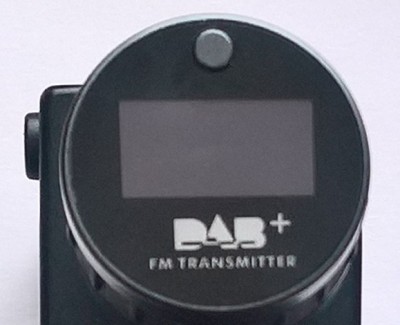

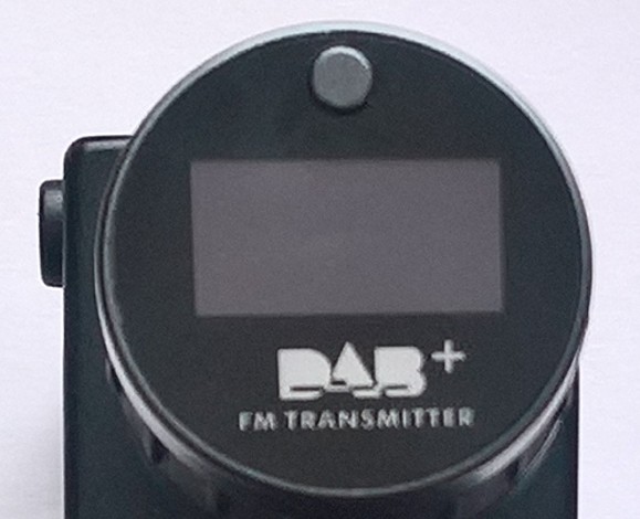

Diese 30€ DAB Transmitter direkt für den Zigarettenanzünder vom Chinamann hat sicher jeder schon gesehen. Wir haben nun mal einen ausprobiert.
DAB Transmitter.jpg [ 48.13 KiB | 9331-mal betrachtet ]
Der Einbau und die Bedienung sind machbar. Wenn ich was kleines kaufe ist es fummelig. Darüber sich dann zu beschweren wäre lächerlich. Der Empfang war mit der Scheibenantenne selbst bei uns im endausgebauten 5C Netz ab und zu mit Löchern. Sowas schlechtes gibt es fast nicht. Der SMB Stecker passt nicht, der Antennenanschluss ist eine Spezialanfertigung, einen oder zwei Millimeter kleiner. Somit kann auch keine Dachantenne angeschlossen werden. Nach einer Woche stützte sogar der VW Crafter komplett ab. Zuerst soll das Radio geflackert haben. Gut, das Radio stürzt auch komplett ab wenn man ein Windows Phone als USB Stick verbindet. Das ist irgendwie normal geworden. Bei meinem 2015er geht es ohne Probleme. Wieso das Radio flackert wenn man was in den Zigarettenanzünder steckt verstehe ich nicht so recht. Es wurde so erzählt. Desweiteren sind in dessen Folge sogar sämtliche Steuergeräte abgestürzt. Der VW Service konnte per OBD erst wieder nach Abklemmen der Batterie auf das Fahrzeug zugreifen und dann Stück für Stück alle Steuergeräte wieder freischalten. Ein erneutes Anschließen im Auto brachte wieder eine flackernde Fahrzeugelektronik. Für mich ist das ganze nicht mehr nachzuvollziehen, das Ding funktioniert nicht mehr. Tod nach 3 Wochen.

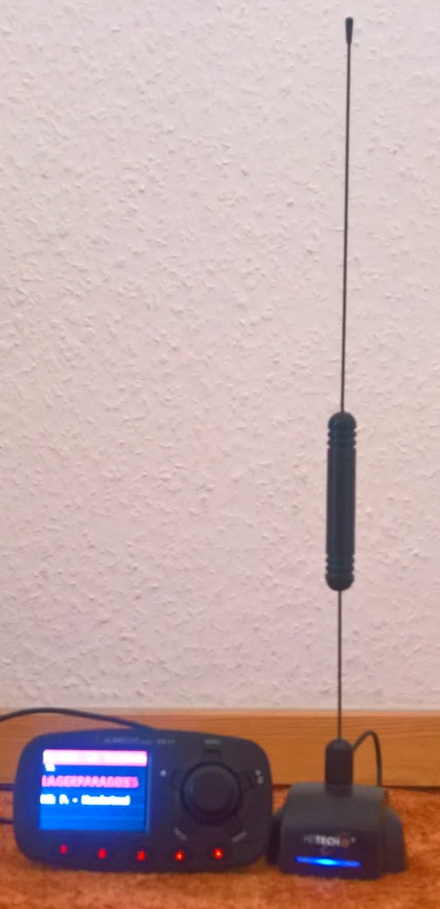

Morgen wird wieder ein Albrecht verbaut. Da weis man was man hat. Es wird die Version 57 werden. Das 56er scheitert ja leider bei mehr als 99 Programmen. Es ist zwar nicht perfekt aber vielen Elektronik Schrott deutlich überlegen. Geplant ist auch ein 37cm Magnetfuss wegen des 6C Leipzig.
