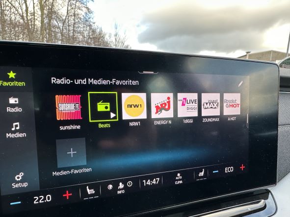

Es gibt nun eine Lösung für MIB3 Besitzer, der User Hoogi82 hat sie in der Skodacommunity beschrieben.
Auf [url]phonostar.de/vw/de/download[/url] gehen, unten die Teilenummer 5H0035816 eingeben, dann die Zip Datei Downloaden und die dort drin enthaltenen Ordner Data und Meta auf einen USB Stick im Fat32.
Habe das ganze gerade selbst durchgeführt, sobald man den Stick, in meinem Fall mit einem USB-A zu C Adapter, einsteckt.
Erscheint eine Meldung "Radiodatenbank Update", diese bestätigen, ein paar Sekunden warten.
Dann kam die Meldung das sich das System neu startet und fertig.
Leider muss man einmal die Favoriten einzeln anwählen und neu Abspeichern, aber nun haben sie fast alle ein Logo, siehe folgende Fotos.

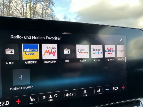

Auch bei mir im VW MIB2 wurde nun von der 1.10.36 auf die 1.10.40 die vom November 2022 sein soll angehoben. Nun hat endlich auch Brillux ein Logo. Das von Beats wurde wieder geändert was beim Einspielen der 1.10.36 überhaupt erst auftauchte. Nun haben fast alle Programme ihre Logos. Ich konnte nur bei Radio Blau aus Leipzig keines sehen. 90s90s im 2. Bundesmux zeigt noch Sportradio an. Selbst das Ukraine Radio aus dem 12C Tschechien hat eines bekommen, auch dort ist alles bedacht. So 1x im Jahr kann man bestimmt auf der Seite vorbei schauen. Schön das man nun auch Skoda mit ins Boot geholt hat. Ich frage mich nur warum im Bild darüber RTL Radio kein Logo hat. Das gibt es doch schon ewig von UKW. Auch Absolut Top gibt es schon lange.

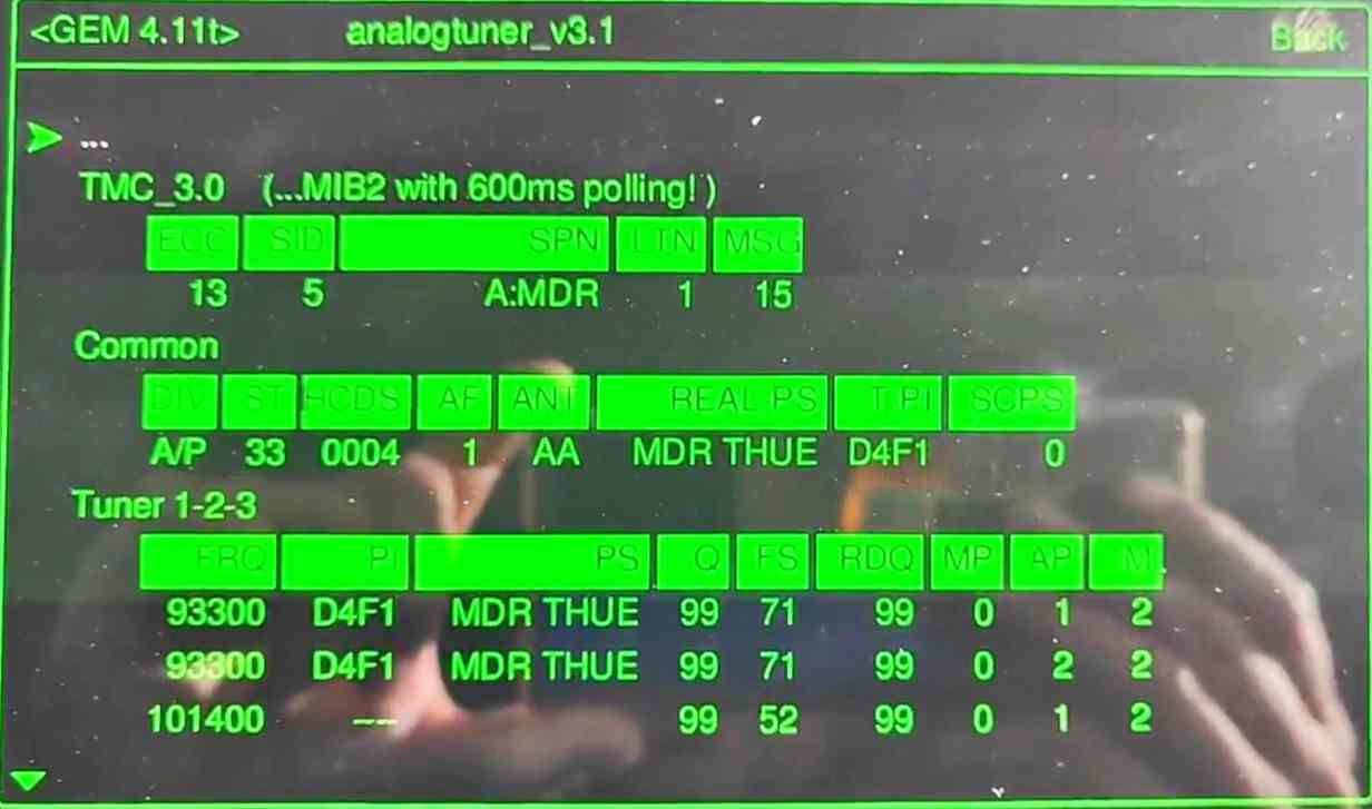

Hier mal noch ein Bild der 3 UKW Tuner im Betrieb. Der 3.Tuner scannt permanent das Band ab. Der 2. wertet oft die Daten für Verkehr oder ähnliches aus. Was für ein Aufwand.

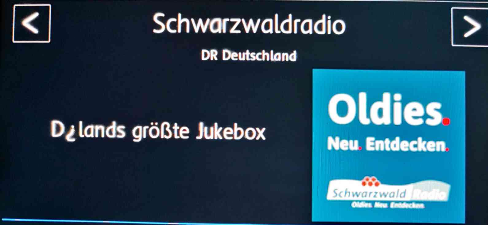

Nun ist man bei der v1.10.48 von 01.11.2023 für mein Radio angekommen. Teilweise wurden Logos wie beim Schwarzwaldradio oder RTL RADIO und 89.0 RTL auch auf den neuesten Stand gebracht aber auch die ganzen Sachsen sind nun mit Ausnahme von Radio Blau oder dem Rundfunkkombinat mit Logo. Den 7A und 8A habe ich noch nicht geprüft. Für 90s90s Dance ist das Werkslogo hellblau vorgesehen. Nicht ganz das aus der Slideshow aber ich kann ja noch manuell austauschen. In Thüringen haben die Antenne und Landeswelle Lokalversionen noch kein Logo, bei Radio Brocken nur die neue AM Version nicht. Ansonsten bin ich durchaus zufrieden mit der Pflege der MQB 2 Geräte.
