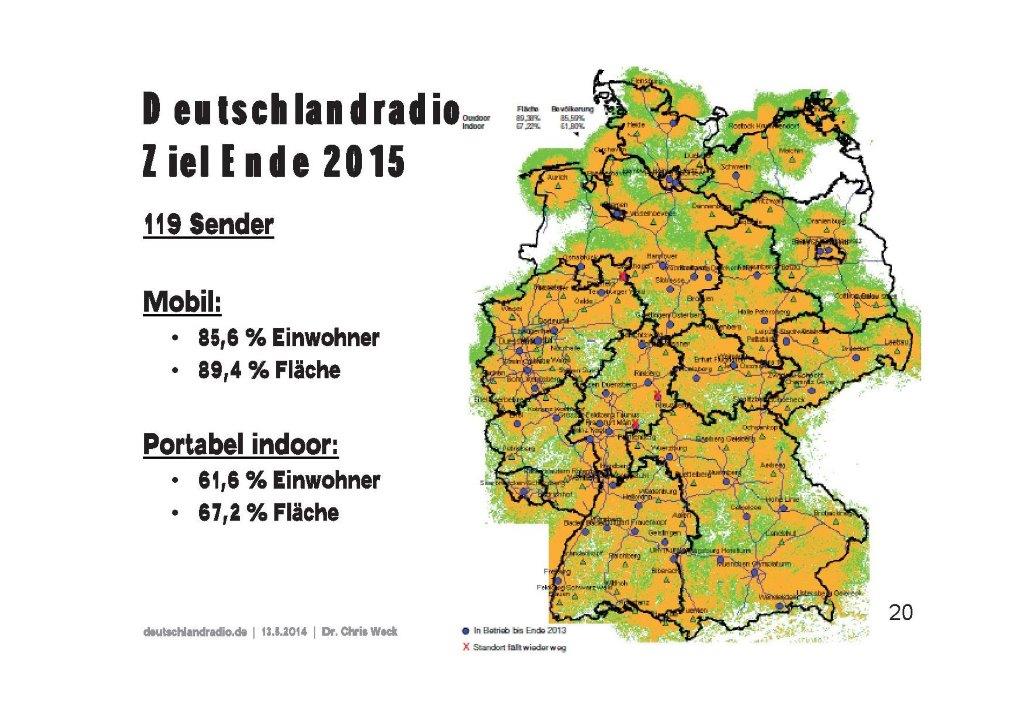

Wo hast Du Planungen zum 5c aus Pettstädt gesehen ?
 Betreff des Beitrags: Re: RNS315
BeitragVerfasst: Sa 30. Mai 2015, 15:36
hier, ist wohl einer der Türme die dem 110 Senderkonzept geopfert werden mußten.
