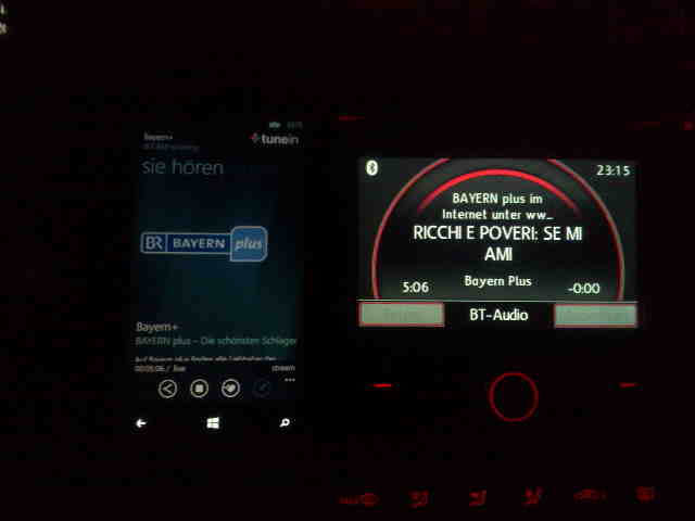

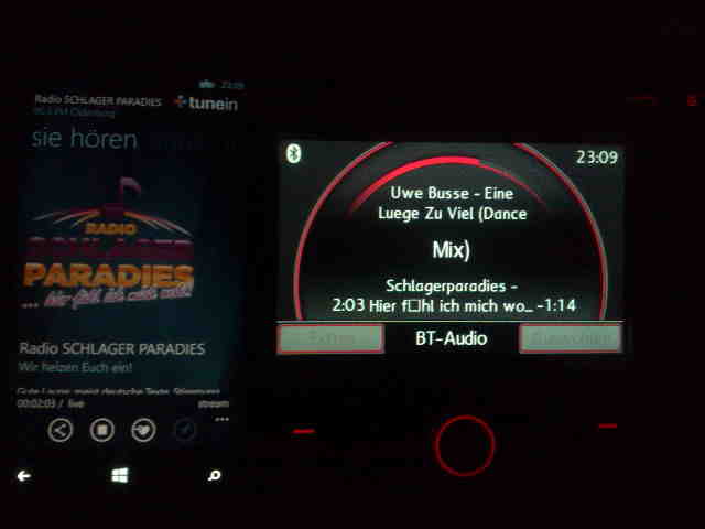

Während beim Nokia N95 Bluetooth Streaming leer bleibt sieht es beim Nokia Lumia920 besser aus. Genutzt wird TuneIn.
Bilder sagen mehr als Worte.
