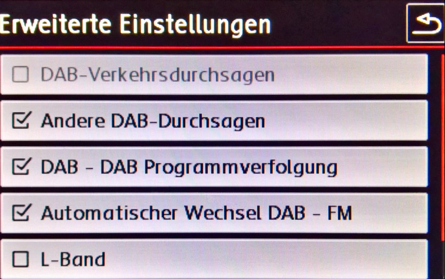

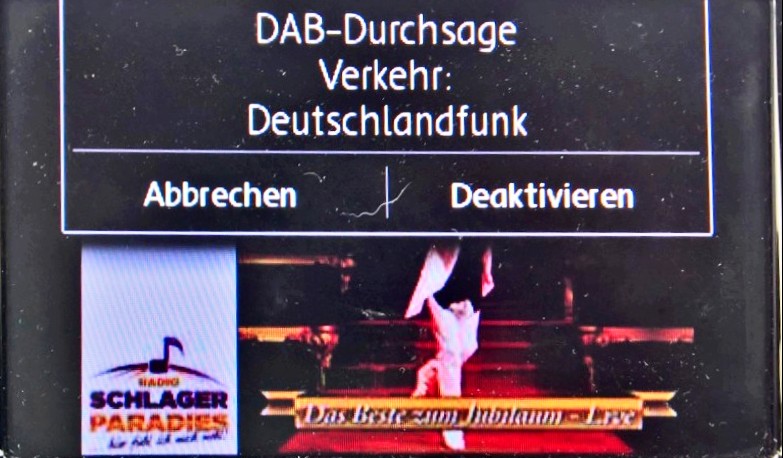

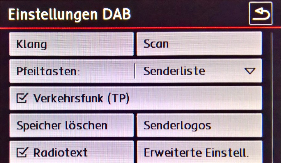

Wir hatten das DAB Verkehrsdurchsagen Thema schonmal woanders hier im Forum. Wir waren dort stehen geblieben das es bei meinem Radio nicht funktioniert bzw. nicht zu aktivieren ist. Nun habe ich den Menüpunkt doch an bekommen. Es muß vorher TP aktiviert werden, dann kann man unter "Erweiterte Einstellungen" im DAB Betrieb die DAB Verkehrsdurchsagen aktivieren, ohne TP eben nicht. Grundsätzlich mag ich das Radio ja und es bietet massig Funktionen und guten Empfang. Im Vergleich zum RNS 315 ist die Bedienung aber irgendwie nicht ganz zu Ende gedacht. Nun kommen beim Schlagerparadies statt dem nächsten UKW Programm wieder die DLF Verkehrsdurchsagen von DAB.
