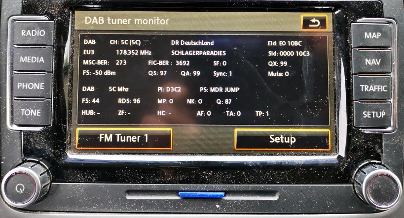

BeitragVerfasst: So 5. Sep 2021, 02:46
Beiträge: 9808
Ein Bekannter hat den Entwicklermodus per VCDS aktivieren lassen. Das ist nur der Grundbildschirm. Im Setup kann man sich dann durch unzählige ganz spezielle Einstellungen kämpfen. Wir haben erstmal alles so gelassen.
