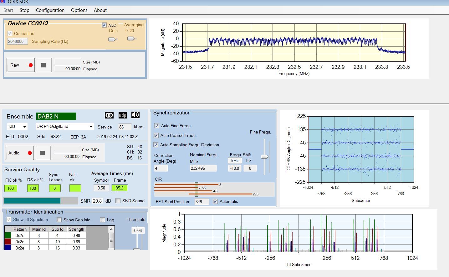

Probier mal den 13B aus DK. Ist hier auch sehr stark.
13B.jpg [ 170.24 KiB | 3930-mal betrachtet ]

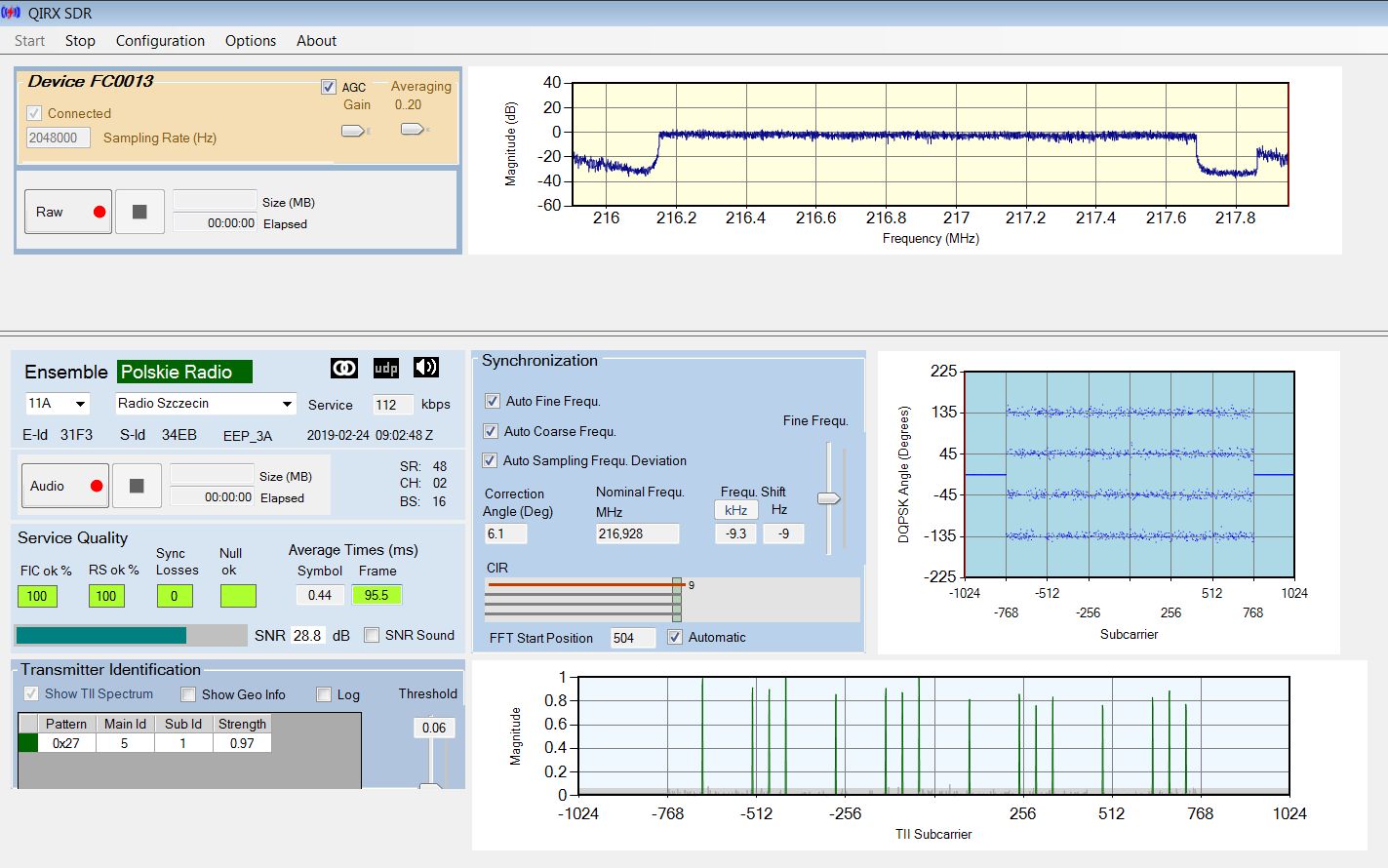

Den 11A haette ich ja gerne immer so schoen. Vielleicht baut die Emitel ja doch noch mal eine richtige Antenne an den Mast... ;-)
11AKolowo.jpg [ 164.29 KiB | 3926-mal betrachtet ]
