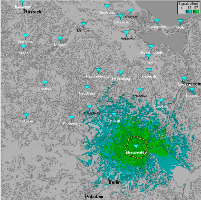

Ich sage nicht, dass Eberswalde mit 10kW sendet aber das sollte zumindest mal mit dem rbb abgeklaert werden.

Aber klar, wenn man sich die Antenne in Eberswalde anschaut, kann die durchaus locker 10 kW ERP. Für 3 kW ist sie fast überdimensioniert.

BeitragVerfasst: Fr 11. Feb 2022, 19:53
Das derzeit in der BNA vorhandene Diagramm passt so oder so nicht zur verwendeten Top Antenne. Die groessten Einzuege aber sind Richtung Achterwasser, Usedom, Wollin koordiniert.
Mit 10kW haette Eberswalde in etwa diese Reichweite, fuer In Door und eher nur mittelmaessiger Scheibenantenne.
Eberswalde.jpg [ 159.84 KiB | 3883-mal betrachtet ]
