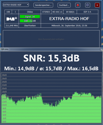

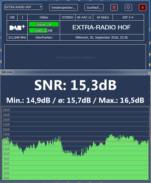

Ja es herrscht leichte Tropo in Süddeutschland. Eine Achterbahn ist da Langeweile gegen diese SNR-Kurve, wie unten zu sehen ist. Von 18dB SNR bis zum Aussetzer war da gestern Abend alles dabei. So krass aber wiederum nur beim 10B Oberfranken. Bei 11D und 12D nur leichte Schwankungen, bei sehr gutem Empfang.
18.09.26.PNG [ 63.45 KiB | 4293-mal betrachtet ]
