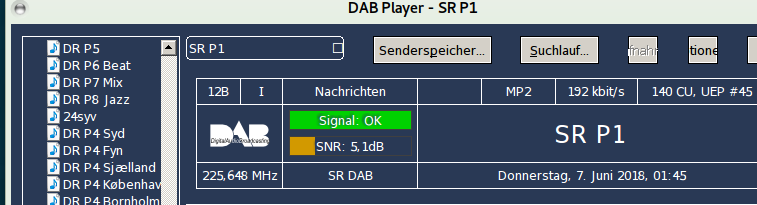

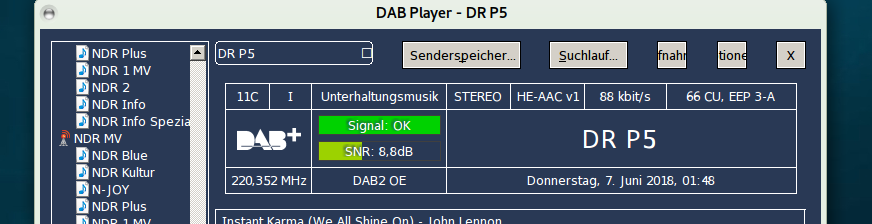

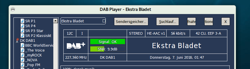

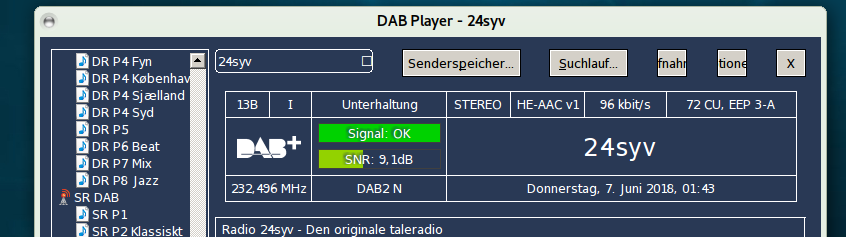

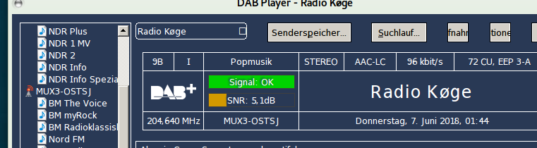

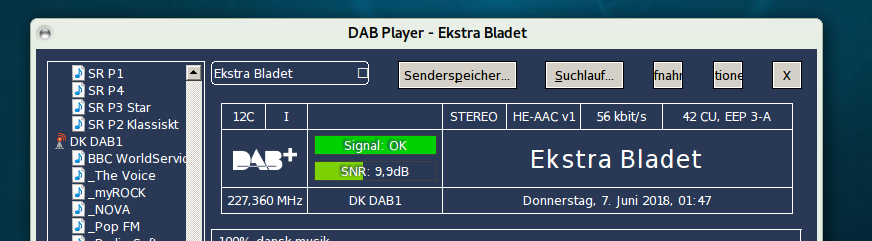

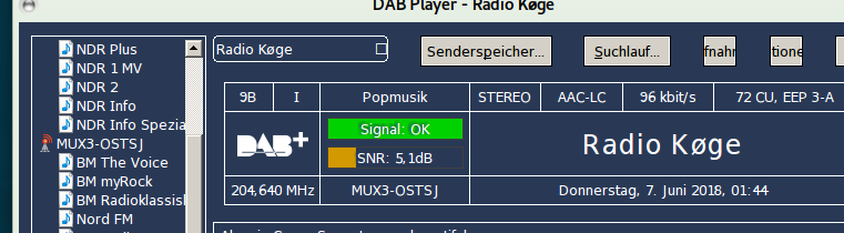

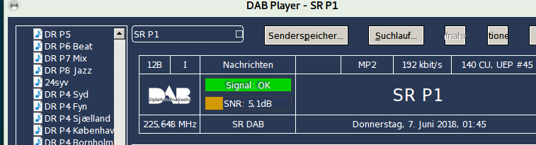

Schöne Ostseetropo von Dänemark und Schweden. Heute bei mir 9B als 1Empfang. Dann noch 11C,12B,12C und 13B. Diese Tropo macht Allerdings auch Teilweise den DVB-T2 Empfang Platt bei mir. Der SNR ist von 5 - 10 bei mir am Stick angekommen.
Bildschirmfoto zu 2018-06-07 01-43-16.png [ 49.6 KiB | 5831-mal betrachtet ]
Bildschirmfoto zu 2018-06-07 01-44-17.png [ 40.99 KiB | 5831-mal betrachtet ]
Bildschirmfoto zu 2018-06-07 01-45-17.png [ 36.78 KiB | 5831-mal betrachtet ]
Bildschirmfoto zu 2018-06-07 01-47-36.png [ 52.85 KiB | 5831-mal betrachtet ]

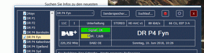

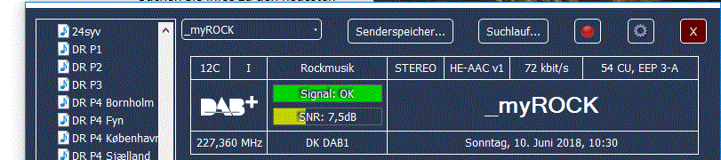

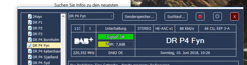

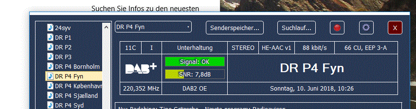

Heute sogar mal länger als Normal bei mir sonst bis 9Uhr :)
Tropo 2018.GIF [ 66.23 KiB | 5733-mal betrachtet ]
2018 Tropo.GIF [ 50.98 KiB | 5733-mal betrachtet ]

Das Ostseetropo aktuell ist schon der Wahnsinn. Mann fährt durch Rostock mit dem Auto und empfängt die beiden Dänenmuxe 11C + 12C wie Ortssender.
Gestern Morgen gegen 7 Uhr habe ich mit dem Technisatradio 1 - 115 Programme mit Audio auf dem Balkon empfangen. Alles ohne Filter, mit der blanken Teleskopantenne. Heute ist die Ausbreitung schwächer, nur 82 Programme, aber das noch aktuell um 10:45 Uhr!
Übrigens, in der Wohnung in den Nordzimmern hatten die beiden Dänenmuxe 12 von 15 Balken Signalstärke auf dem Technisat!
Vielleicht verstehen nun unsere "Spezialisten", das unsere Sender hier an der Küste nicht mit so hoher Leistung senden dürfen. Rostock strahlt über die Ostsee mit 250 Watt. Die beiden Muxe aus Krummendorf sind nun auch weit in Dänemark mit nur 250 Watt zu empfangen!
Empfang Samstag: 115 Programme 13 Muxe! mit Kofferradio-Teleskopantenne und Audio!
DR DAB1 12C;
DR DAB2 8B-N+13B-N+11C-OE
RBB 10B
DR Deutschland 5C
SR DAB 12B - ab und zu blubbern,da DAB alt
MDRS-Anhalt 6B
NDR MV 11B+10C
NDR SH 9A
Mux3 OSTJ 9B
Mux3 SydSJ Born 11A
