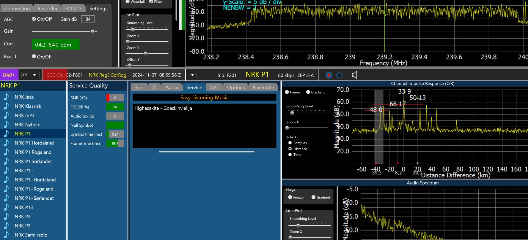

Hier geht's bis Norwegen hoch. Die anderen Richtungen sind auch stark, insbesondere Hamburg.
13Fnor.jpg [ 193.47 KiB | 2604-mal betrachtet ]

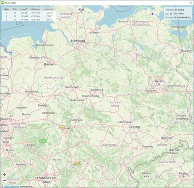

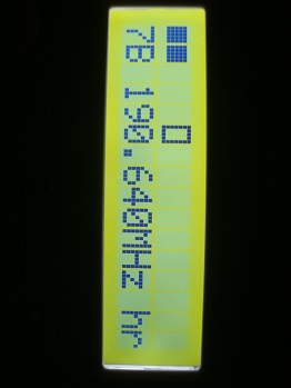

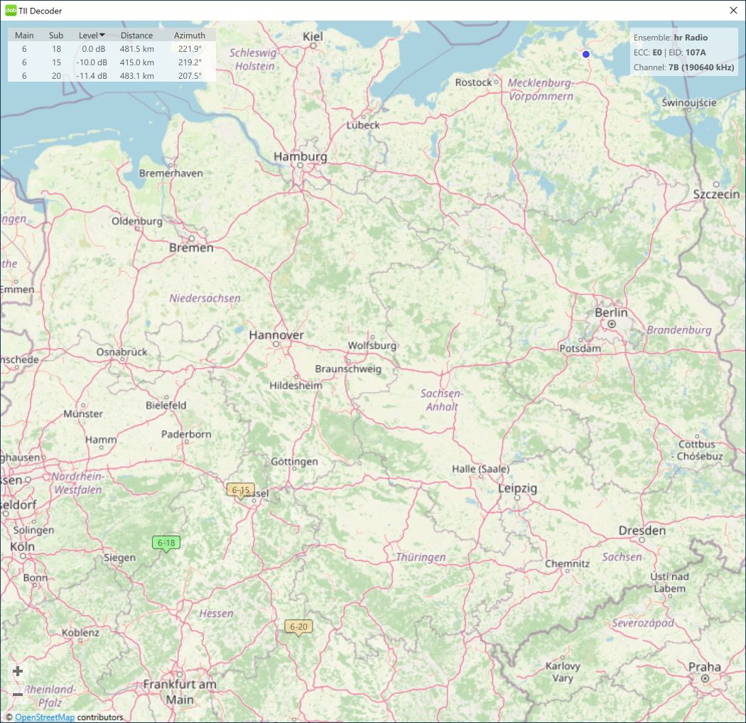

Der hr ist auch schon wieder dabei. Die Sackpfeife dominiert.
Auf 10C wieder NDR SH NOR statt MV.
7Bhr.jpg [ 203.07 KiB | 2596-mal betrachtet ]

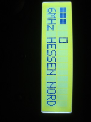

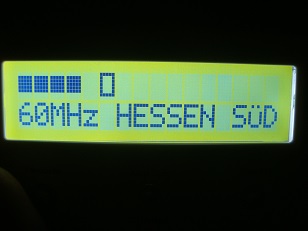

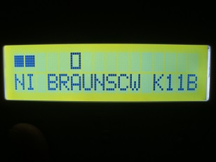

BeitragVerfasst: Do 7. Nov 2024, 18:16
Wahnsinn hier, wie ist denn sowas möglich?
6B+11C Brocken
6A+7B Meißner
9D+11D Ebbe
11B Steinberg
12C Gr.Feldberg
alles indoor am Teleskopstab, tw. mit Audio

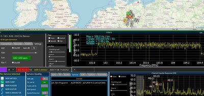

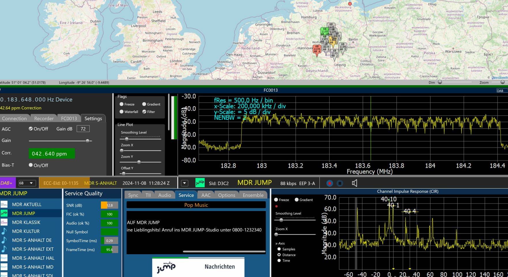

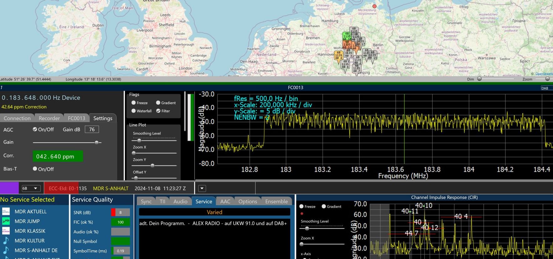

6B stoert sich bei dir einfach selber. Sobald du Brocken und Dequede gleich stark empfaengst und kein anderer 6B Standort deutlich staerker als die beiden ist, geht der 6B nicht mehr. Seit der Leistungsreduzierung von Dequede ist es immerhin deutlich besser geworden, weil fast immer Kloetze staerker ist und dadurch der 6B Empfang funktioniert.
Hier kannst du das gut sehen. Der Pegel bei 20dB ueber der Rauschschwelle. Das SNR im einen Bild ist nur 8dB, womit noch gerade so ein Ton abgespielt werden kann. Das SFN erstreckt sich von -50km bis +65km, mit 115km viel zu gross. Da sind die Nachlaeufe schon enthalten.
Im anderen Bild ein paar Minuten spaeter ist Kloetze staerker als Dequede und Brocken. Das SNR steigt bei immernoch gleichem Pegel nun auf ueber 12dB.
Wenn dich so sehr interessiert welche Standorte du empfaengst, nutze endlich eine Software die dir das anzeigen kann. Raten bringt dich nicht weiter.
6Bmdrok.jpg [ 251.22 KiB | 2491-mal betrachtet ]
6Bmdr.jpg [ 248.55 KiB | 2491-mal betrachtet ]
BeitragVerfasst: Fr 8. Nov 2024, 13:45
die Software kann auch Fehler machen durch falsche Dekodierung oder durch Anwenderfehler (gain falsch eingestellt)
