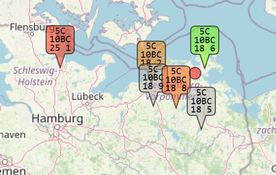

Ich hab beim 5C und 5D an Westantenne auch sehr schlechtes SNR. Spielen aber noch beide.
Beim 5C beispielsweise wird Kiel mit gelistet, der natuerlich zu weit weg ist.
An Teleskopantenne im Zimmer ist davon aber kaum was zu sehen, 16 - 12 Balken.
Schwieriger duerfte es im Auto sein.
DX laeuft Bremen 6A und 6D ganz gut und natuerlich das was bei Tropo immer so geht, Hamburg, Berlin, Polen, Schweden...

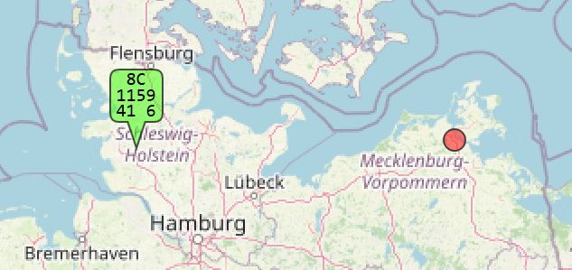

Was auch eher selten mal geht... Heide.
Die staerkste Tropo ist hier aus SH und DK.

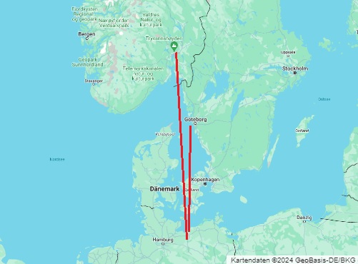

die Bedingungen sind hier sehr ähnlich zu denen von vor 2 Wochen wo auch Göteborg kam.
letzte Nacht kamen sogar noch zwei Norweger, das sollten mehr als 600km sein (Tryvann)
12C und 13B von dort wären gewiss auch gegangen, aber sind ja leider von DK blockiert. :roll: :x
aber dass sich zwei Nachbarländer über Wasser gegenseitig stören kennt man ja vom NDR SN vs. SR Malmö

Oslo, Tryvannshøyden ... das ist schon wirklich unfassbar weit.
war mir gar nicht so bewusst dass das nördlicher als Sthlm. ist
und fast nochmal zwei Drittel der Strecke nach Gtb. obendrauf
