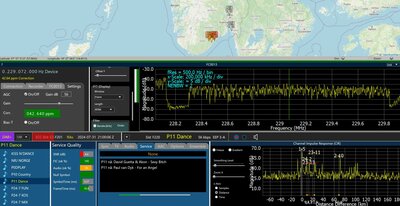

Alles irgendwie angehoben und Norwegen ist sehr gut dabei.

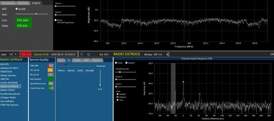

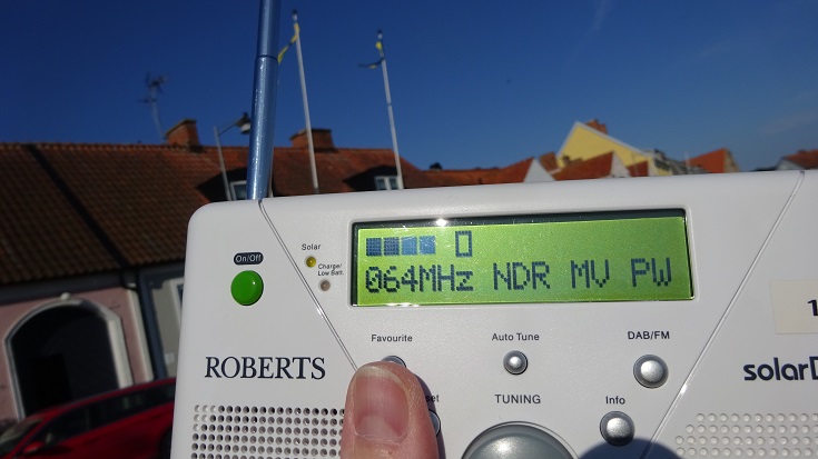

ich war gestern früh um 8 Uhr in Simrishamn.
dort konnte ich zu meiner größten Überraschung als einzigen (!) deutschen multiplex den
"NDR MV PW" auf 11D einlesen und mit Audio abspielen.
‎Gestern, ‎31. ‎Juli ‎2024, ‏‎072502.JPG [ 112.27 KiB | 4034-mal betrachtet ]
von welchem Standort mag der da kommen? doch wohl ueckermünde?!
ich nehme an dass es da eine Schneise mit freier Sicht zum Haff runter gibt, denn auch 11A und 11B Polskie Radio sowie auch der 5B waren dort zu empfangen. die Strecke nach Ueckermünde verläuft zu 96% nur über Wasser.
Srhamn.jpg [ 21.37 KiB | 4034-mal betrachtet ]
Bornholm 12A hat dort fast Vollausschlag.
weiters vermute ich dass dieser Empfang dort, vll. etwas schwächer aber doch dauerhaft möglich ist.
siehe auc meinen Empfang aus Ystad aus 2023 (11D dort jedoch nicht eingelesen)
es waren WEDER die beiden DE-Bundesmuxe zu hören (also nicht mal der besser ausgebaute 5C), noch der 8B des NDR. das hat mich wirklich erstaunt.
an einer geeigneteren Stelle hier im Bord werde ich intensiv darüber berichten.

8B, 5C haben alle Standorte in die Richtung starke Einzuege. 11D haben alle Standorte in die Richtung ihre maximale Leistung. So werden die dort sicher fuer DX auch gehen aber nicht mit Teleskopantenne. Es war und ist die Tage gute Osteetropo. Gestern ging hier Norwegen. Bei Regenwetter wirst du dort nichts aus Deutschland oder Polen haben. Da geht umgekehrt Malmoe auch nur an der Logper, nicht stoerungsfrei. Sowieso nur der starke 7A.

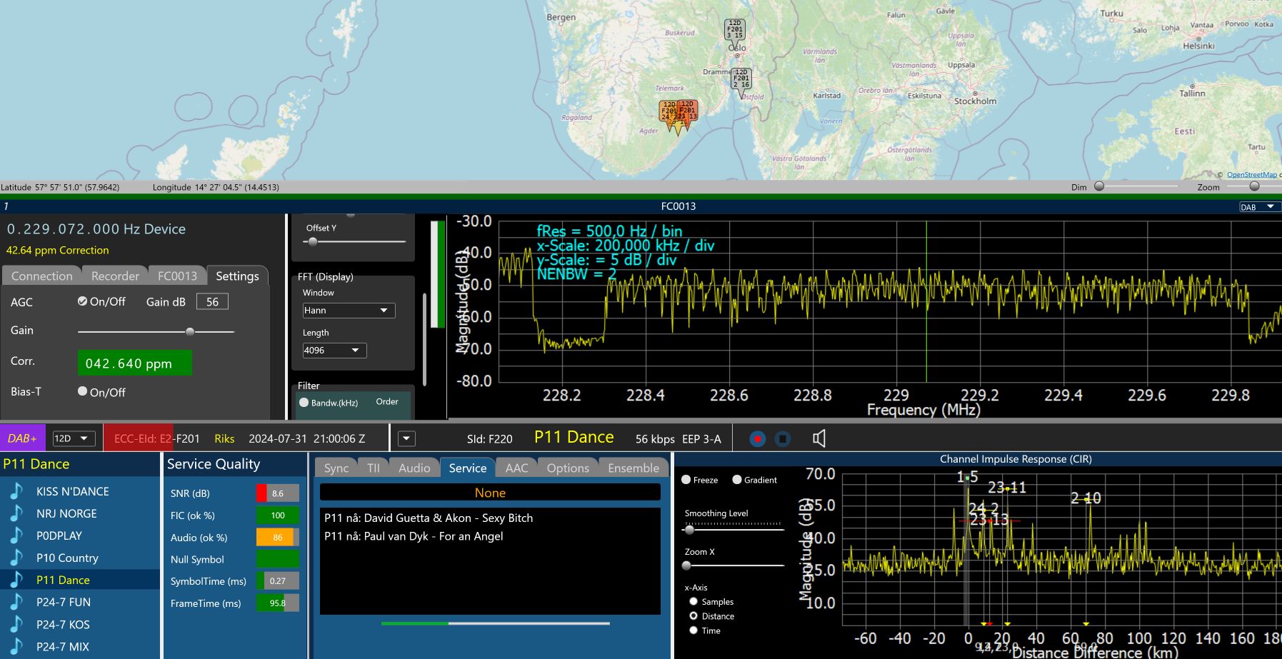

Auch heute wieder 600km aus Nord. :-)
Nor.jpg [ 152.65 KiB | 4017-mal betrachtet ]

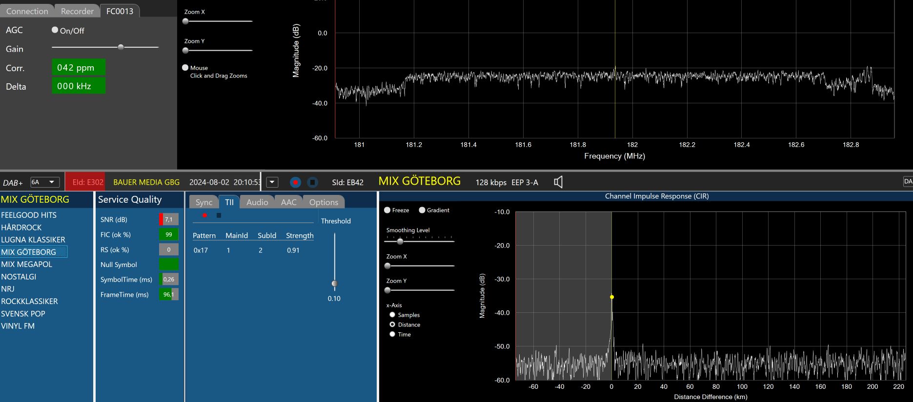

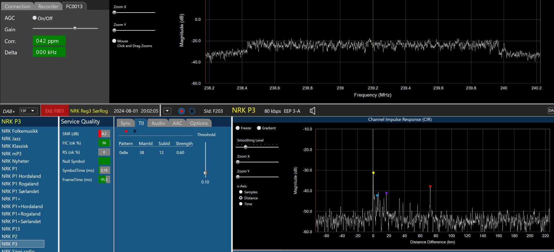

Heute nicht ganz bis Norwegen aber Goeteborg ist noch da.
Aus Sueden versuchen sich 7A und 12A Dresden.
6Ase.jpg [ 147.01 KiB | 3935-mal betrachtet ]
7Add.jpg [ 149.75 KiB | 3935-mal betrachtet ]
12Add.jpg [ 146.28 KiB | 3935-mal betrachtet ]

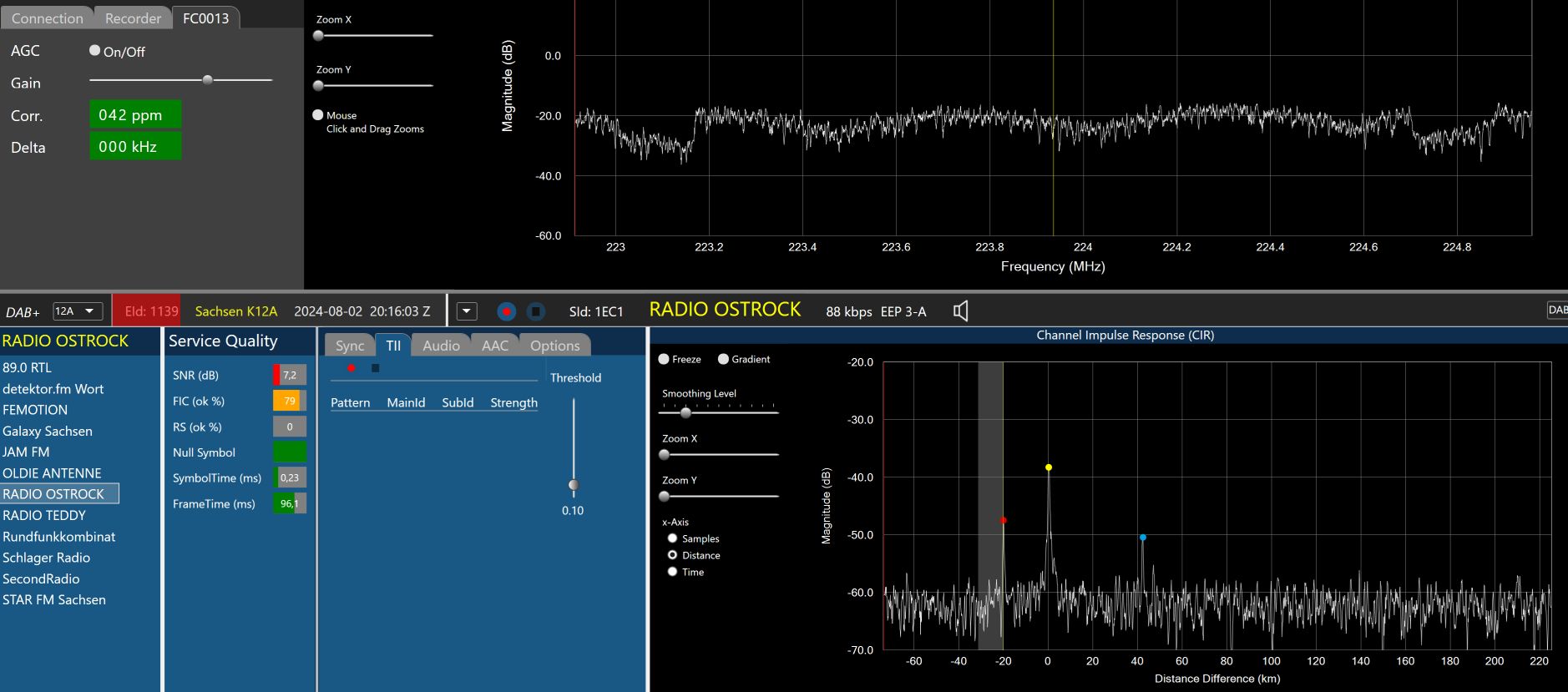

BeitragVerfasst: Mo 5. Aug 2024, 23:16
eig. war ja Hochdruck angekündigt aber das Band ist hier seit Tagen völlig tot.
