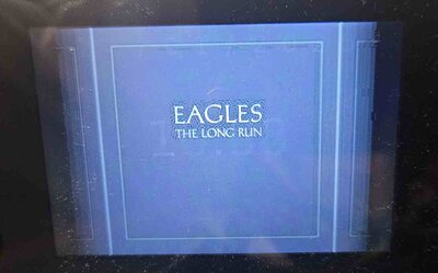

So, nun nochmal zu meinem Problem mit der Anzeige. Vor einiger Zeit sendete OLDIE ANTENNE ein farblich passendes Cover, wo man schön nochmal die "Einbrennungen" der Standbyanzeige sehen kann, insbesondere da wo die Uhrzeit groß steht.
Ich versteh nachwievor nicht, was das sein soll, wenn sowas doch angeblich nur ein Ding von OLED Displays ist.

Hast du denn inzwischen mal die Standby Anzeige auf eine dunklere Stufe gestellt?
Steht beim Monat nun eine eingebrannte 2, weiterhin eine 1 oder beides vermischt?
Bei mir habe ich Standby immer nur auf dunkelste Stufe. Da ist nichts eingebrannt. Ausprobieren mit voller Helligkeit werde ich aber nicht, solange nicht klar ist, ob das bei dir auch wieder weggeht.

Das ist die ganze Zeit auf der dunkleren Stufe, das ändert nicht viel. Ist ja nur die LED-Beleuchtung, die hinter dem Display sitzt.
