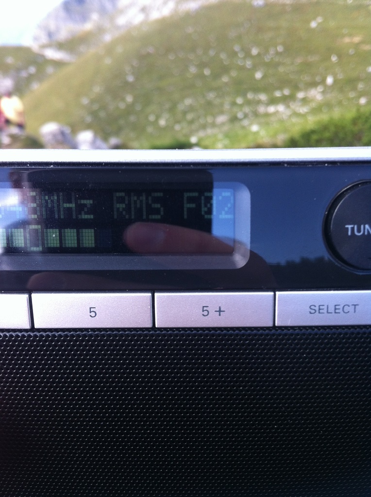

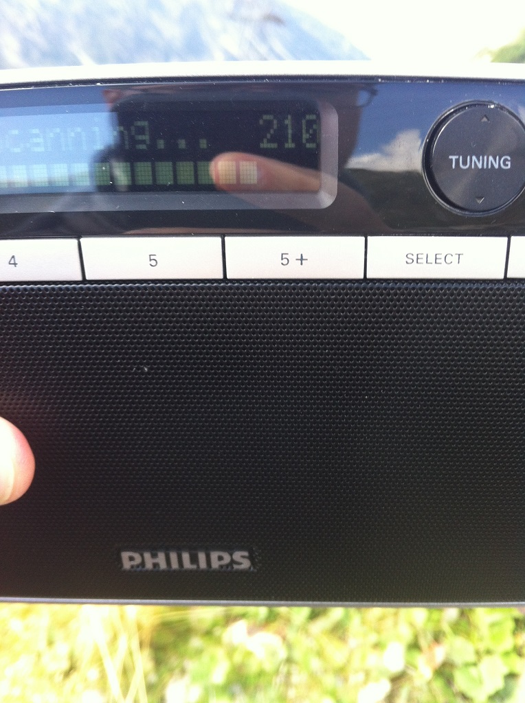

Ich habe am Sonntag einen Ausflug auf's Nebelhorn in knapp 1.900 Meter Höhe gemacht.
Ergebnis:
5C DR Deutschland
5D DIG D04 WTHUR
7A SMC_D03 N-CH
7D SMC_D02
8B SMC_D03 BE-FR
9A DIG D04 ZURICH
9B SMC_D03 O-CH
9C Augsburg
9D SMC_D03 O-CH
10A DIG D04 Basel
10B RMS F02
10D Bayern
11B DRS BW
11C Muenchen
11D BR Bayern
12A SRG SSR F01
12C SRG SSR D01
12D SRG SSR R01
