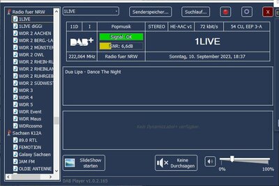

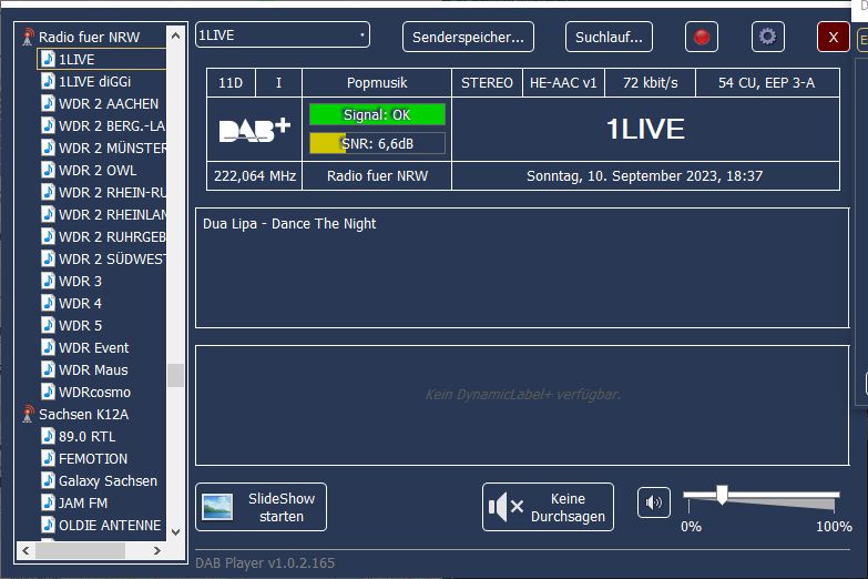

BeitragVerfasst: So 10. Sep 2023, 18:09
11D NRW und 7B ALTESLAND geht hier immer noch beides
ist schon obskur, man bekommt ein Dutzend Muxe aus die Niederlande, eher als das man was aus seinem eigenen Heimatland bekommt (bayern, Sachsen, Saarland)
BeitragVerfasst: So 10. Sep 2023, 18:48
... damit kann ich auch dienen ... :D

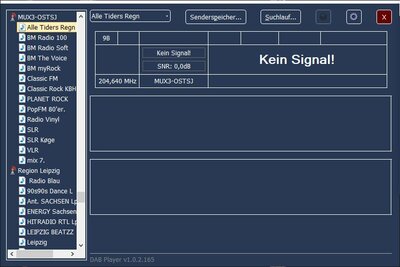

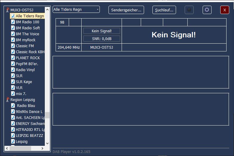

... jo das mit den ähnliche Logs und Muxen wundert mich auch sehr, da wir ja nicht gerade nebeneinander wohnen ... :D
Schweden geht leider noch nicht, aber 2 Dänen konnte ich logen auf 9B und 11A, ich denke aus Kopenhagen ..
LG
9B_MUX3-OSTSJ_2023-09-10.jpg [ 52.33 KiB | 2499-mal betrachtet ]
11A_MUX3-SYDSJ-BORN_2023-09-10.jpg [ 60.77 KiB | 2499-mal betrachtet ]
BeitragVerfasst: So 10. Sep 2023, 21:27
die gingen hier ebenfalls :) :)
9B = Gladsaxe (nahe dem Fussballstadion) ca. 500 km aus 5 Grad
11A = Nyk. Falster (kleiner Mobilfunkmast) ca. 400 km aus 2 Grad
