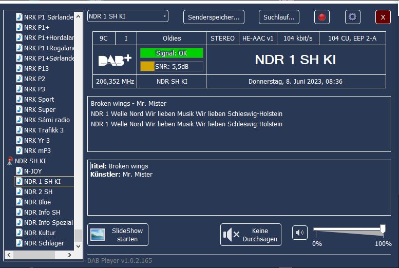

Auf 9C habe ich den NDR SH KI mit TII 1101 von Kiel empfangen - 350 km. Kiel K5A lief auch.
9C_NDR SH KI_2023-06-08.jpg [ 70.25 KiB | 2318-mal betrachtet ]

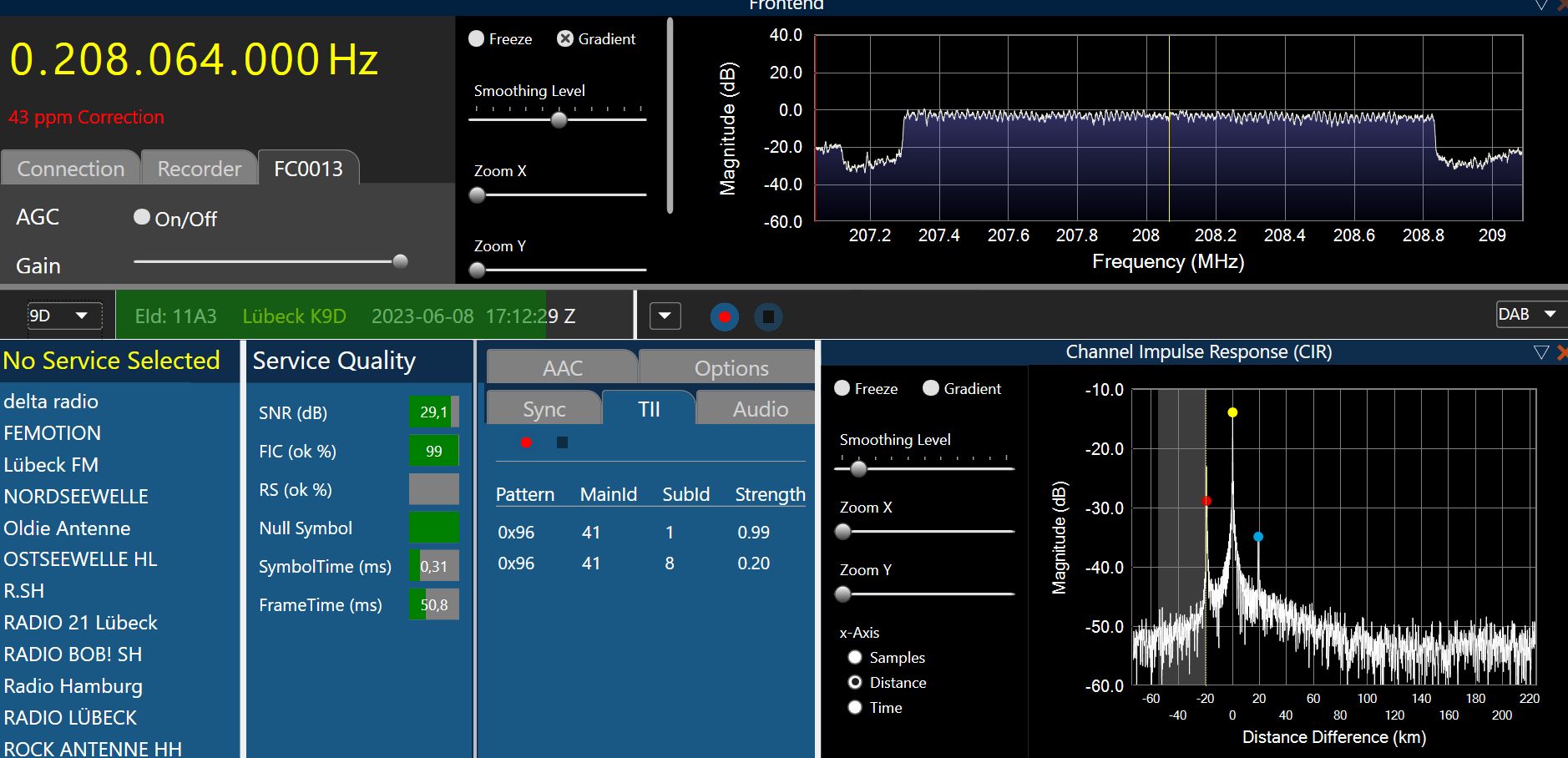

BeitragVerfasst: Do 8. Jun 2023, 19:15
So wie es aussieht bleiben die Tropobedingungen noch eine Weile.
Im Moment ist Luebeck sehr stark.
9d.jpg [ 208.33 KiB | 2291-mal betrachtet ]

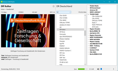

Seit gestern Abend mit RTL-SDR v3, AbracaDABra und Wittenberg WB345 in den letzten 24 h.
Freiberg, Mittelsachsen.
Bild_2023-06-08_203245446.png [ 219.34 KiB | 2284-mal betrachtet ]
