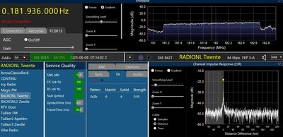

BeitragVerfasst: Mi 7. Jun 2023, 21:55
und es geht lustig weiter heute Abend...
‎Heute, ‎7. ‎Juni ‎2023, ‏‎Vor 8 Minuten.JPG [ 29.77 KiB | 2182-mal betrachtet ]

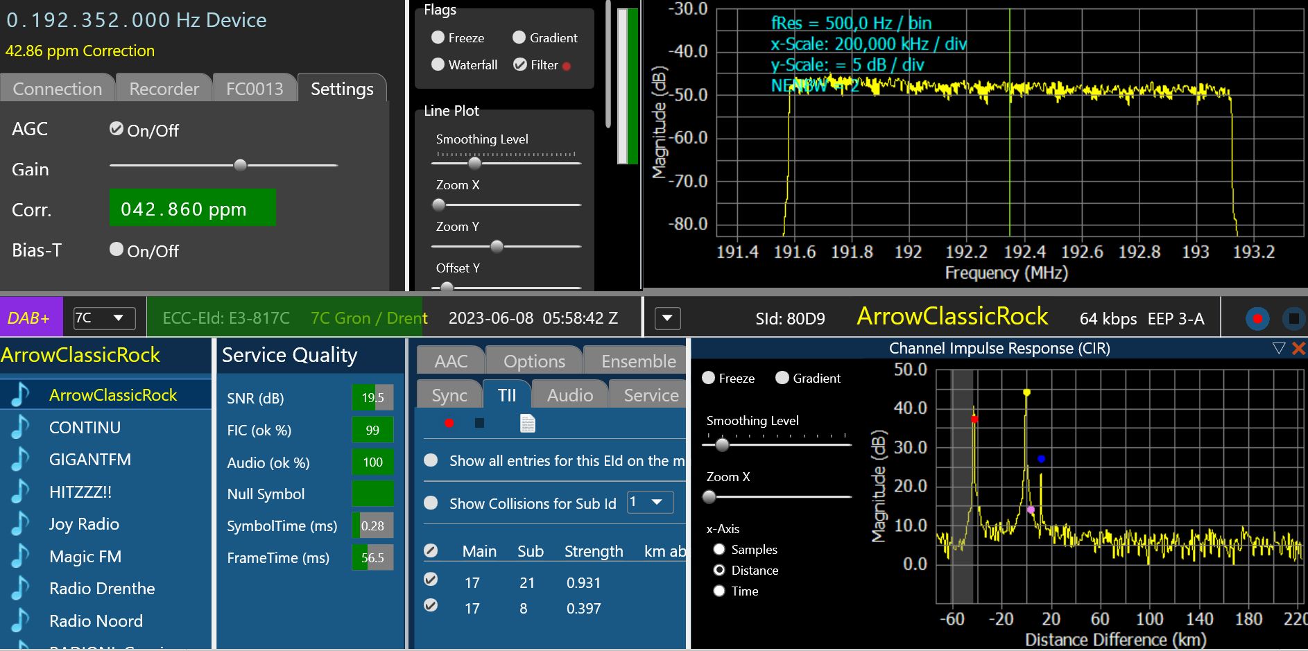

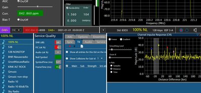

BeitragVerfasst: Do 8. Jun 2023, 07:49

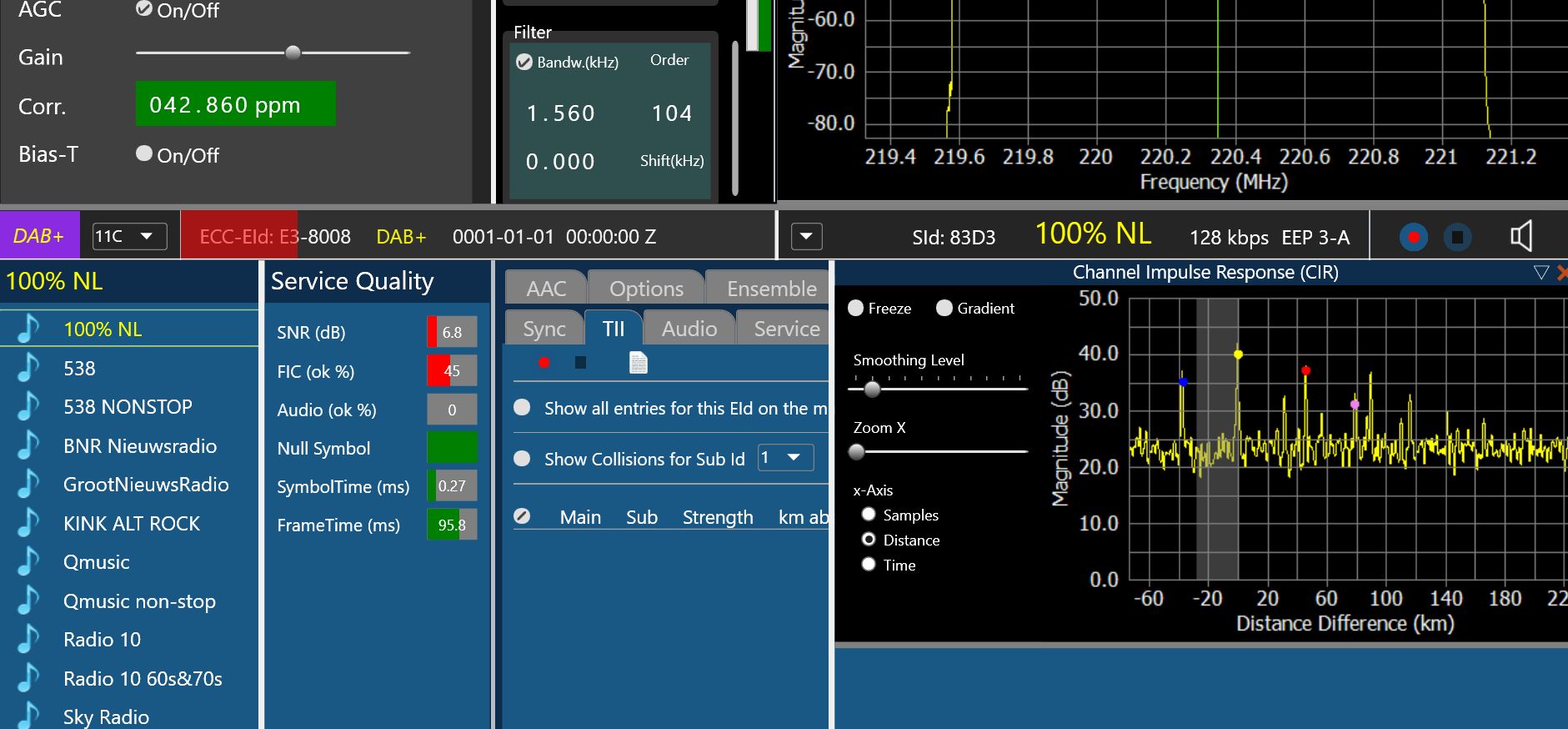

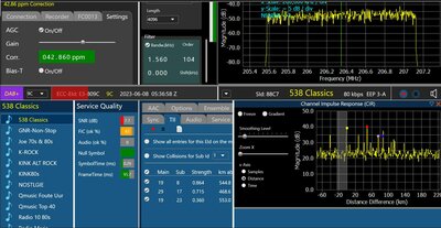

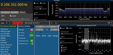

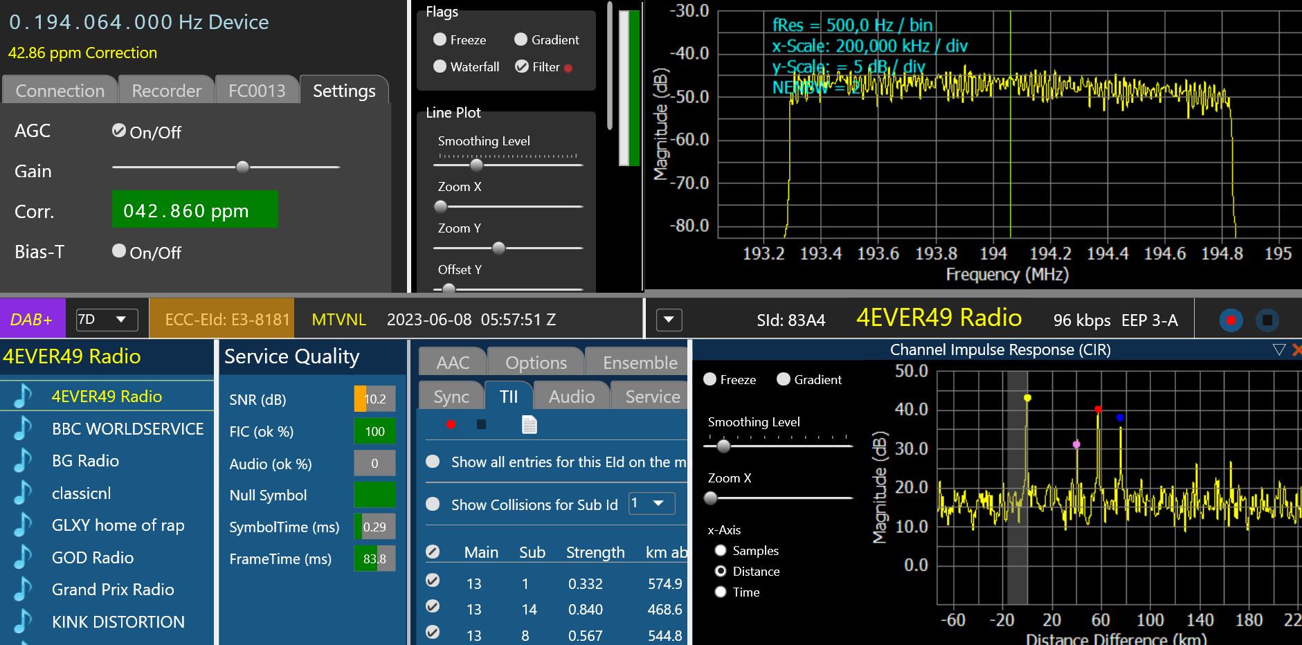

Hier gehen gefuehlt alle Hollaender die es gibt. Dazu auch Bremen, Heide und Norwegen. Sehr sehr starke Tropo. :-)
5B, 6B, 7C, 7D, 9C und 11C.
11C.jpg [ 195.3 KiB | 2152-mal betrachtet ]
9C.jpg [ 247.53 KiB | 2152-mal betrachtet ]
7D.jpg [ 253.37 KiB | 2152-mal betrachtet ]
7C.jpg [ 244.85 KiB | 2152-mal betrachtet ]
6B.jpg [ 234.71 KiB | 2152-mal betrachtet ]
5B.jpg [ 233.13 KiB | 2157-mal betrachtet ]

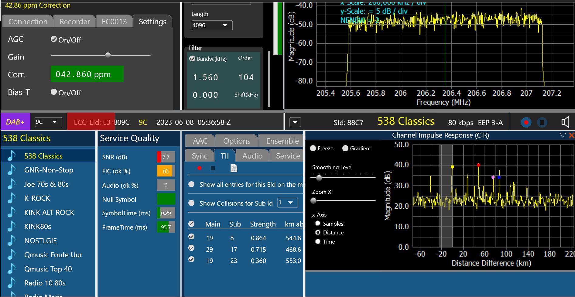

BeitragVerfasst: Do 8. Jun 2023, 08:18
Die Pegel aus Holland sind so stark, dass ich den Gain zuruecknehmen muss. Das entspricht am Radio mehr als Vollausschlag.
Vom SNR oder Signalbalken nicht taeuschen lassen.
Es wird heute im mobilen Empfang sicher richtig Probleme geben, z.B. im 9C Kiel Versorgungsbereich.
9Cpegel.jpg [ 207.21 KiB | 2144-mal betrachtet ]

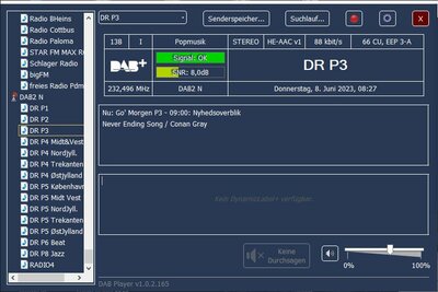

BeitragVerfasst: Do 8. Jun 2023, 09:22
Dänemark
13B - DK DAB2 N - TII 0804 - Hadsten/Brundtvej 11 - 567 km

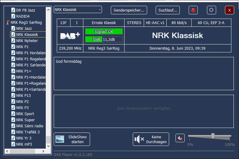

BeitragVerfasst: Do 8. Jun 2023, 09:52

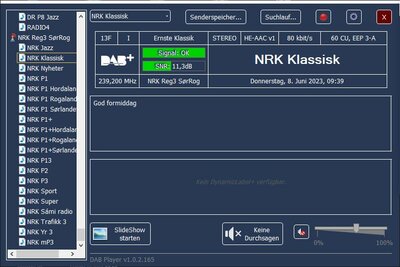

Norwegen
13F - NRK Reg3 SørRog - TII 3309 - ? - ca. 800 km - Region Sørlandet, Rogaland, Hordaland
13F_NRK Reg3 SørRog_2023-06-08__.jpg [ 64.98 KiB | 2130-mal betrachtet ]
