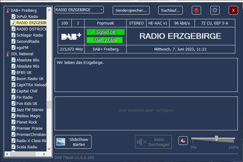

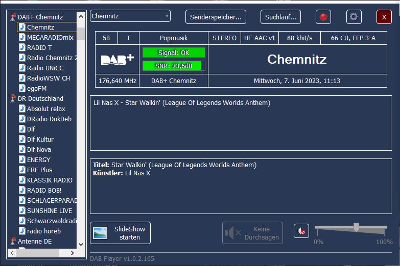

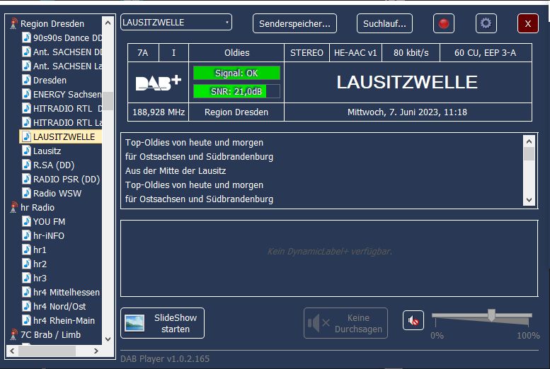

... hier in Mitteldeutschland gibt es kein extremes Tropo, nur die regional schwächsten, zwischen 100 und 150 km haben heute Signale wie die Ortssender ... :D
7A_Region Dresden_2023_06_07.jpg [ 70.83 KiB | 2006-mal betrachtet ]
5B_DAB+ Chemnitz_2023_06_07.jpg [ 68.22 KiB | 2006-mal betrachtet ]
10D_DAB+ Freiberg_2023-06-07.jpg [ 67.84 KiB | 2006-mal betrachtet ]

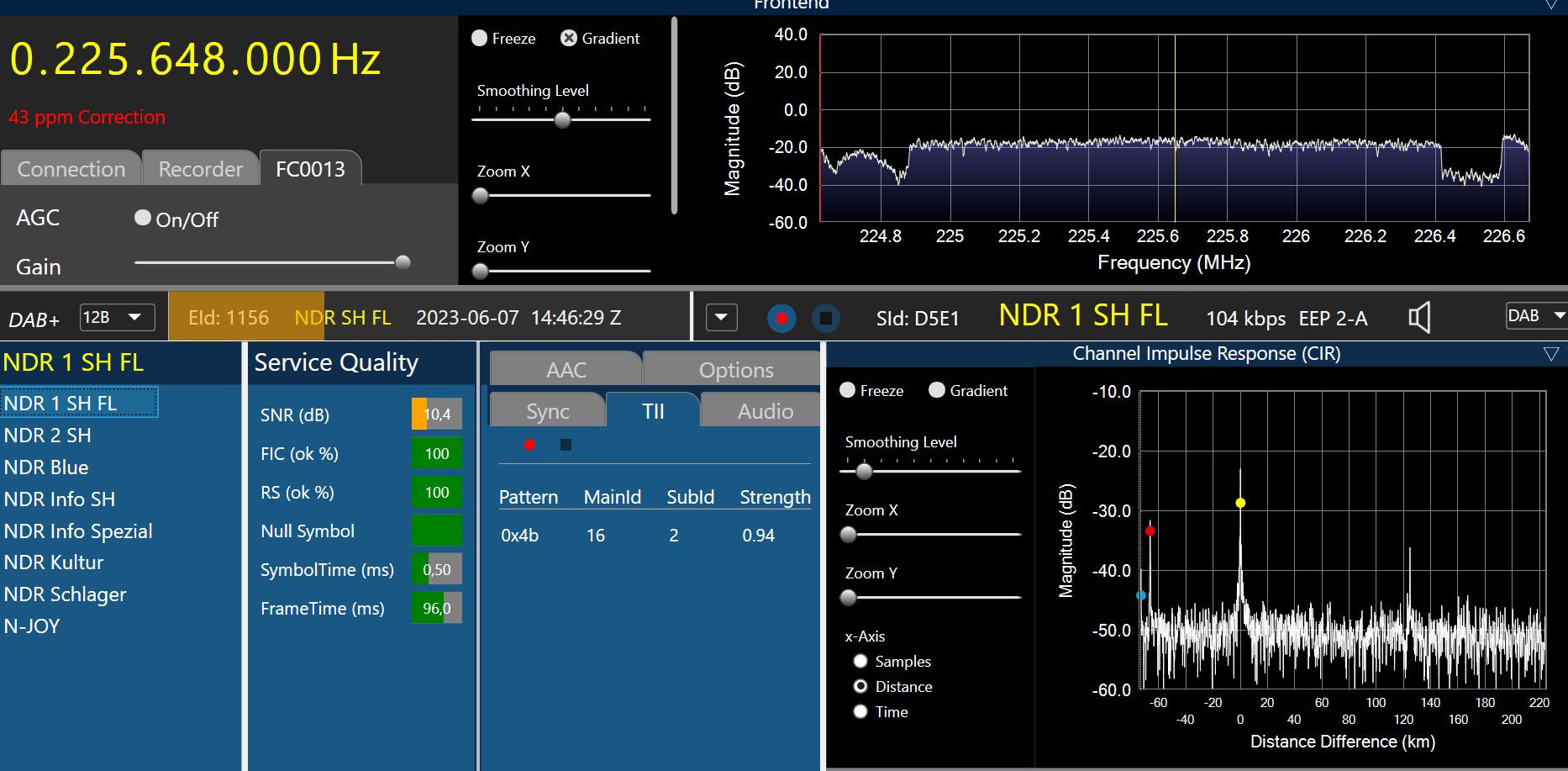

Hier ist weiterhin SH sehr stark. Auch der 12B ist Erstempfang, kann mich jedenfalls nicht erinnern, dass der sich schon mal so klar gegen Schwerin und Malmoe durchgesetzt hat.
Interessanterweise ist es Morsum Sylt, der hier so dominiert, gar nicht mal der deutlich hoehere und dichtere Mast in Flensburg.
12Bsh.jpg [ 203.54 KiB | 1984-mal betrachtet ]

Morsum-Nösse sendet stark gerichtet auf die Insel, den habe ich bei Abschaltung SN sehr häufig auf 92,7 MHz mit NDR Info obwohl in meine Richtung nur wenige 100 Watt rausgehen. tja, top Standort in den Marschwiesen mitten am Watt :)
