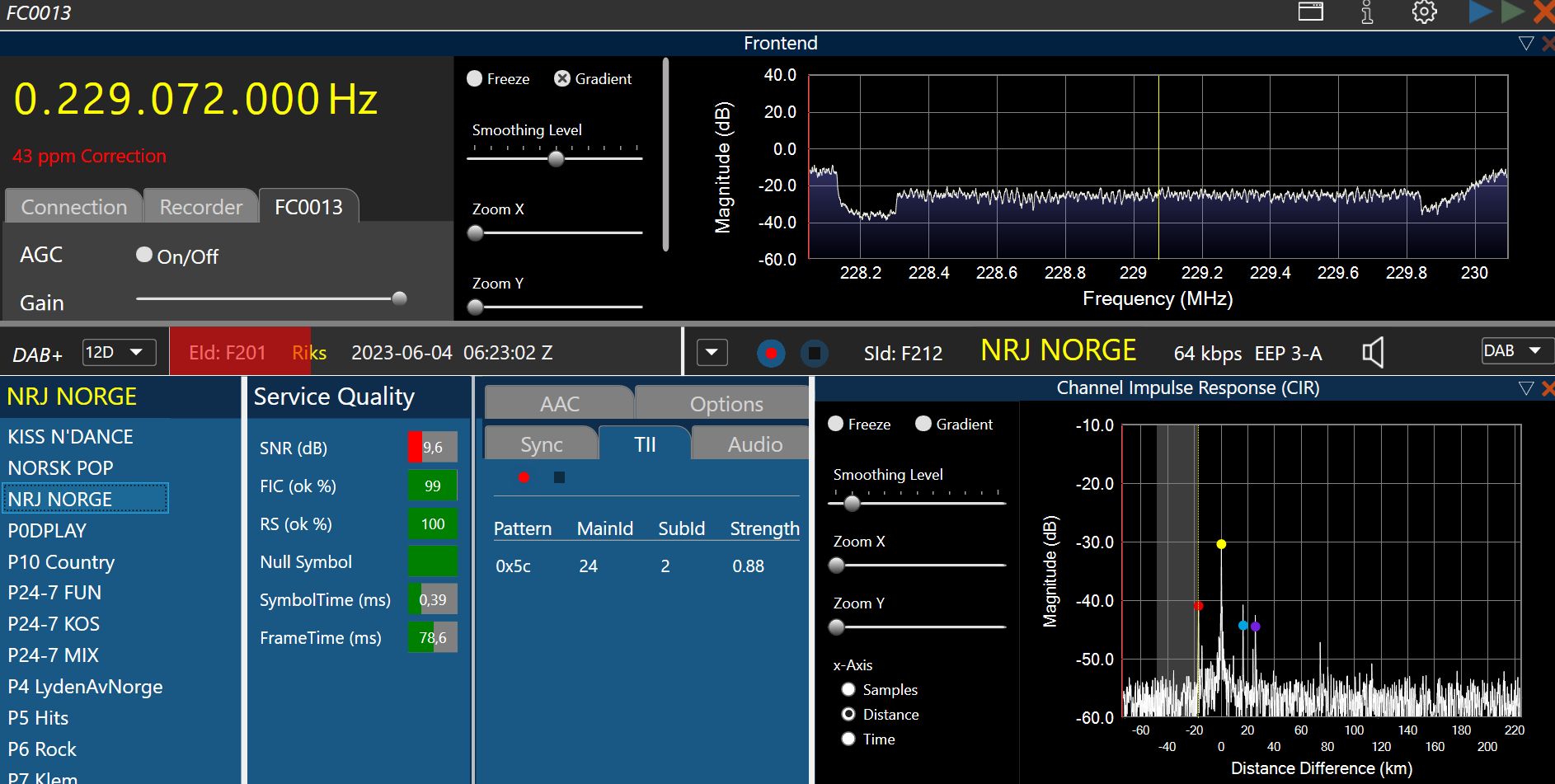

BeitragVerfasst: Di 6. Jun 2023, 14:35
hier noch die Fotos vom Tropo neulichst
04 Juni NRK.jpg [ 24.08 KiB | 2065-mal betrachtet ]
04 Juni Riks.jpg [ 22.69 KiB | 2065-mal betrachtet ]
04 Juni Nord.jpg [ 22.92 KiB | 2065-mal betrachtet ]
04 Juni NO Mux.jpg [ 29.37 KiB | 2065-mal betrachtet ]
04 Juni NRK mux.jpg [ 30.79 KiB | 2065-mal betrachtet ]
04 Juni Aarhus.jpg [ 23.52 KiB | 2065-mal betrachtet ]
Silkeborg.jpg [ 30.4 KiB | 2065-mal betrachtet ]
04 Juni Flensb.jpg [ 23.97 KiB | 2065-mal betrachtet ]
