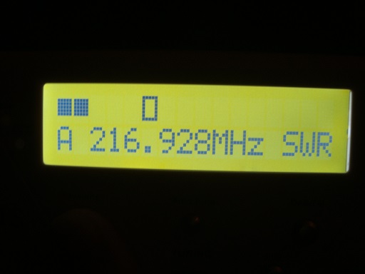

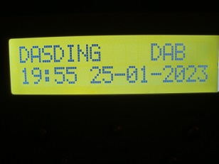

das wird ja immer besser heute Abend!!
*worthless*
11A SWR 25 Jan.jpg [ 37.33 KiB | 2185-mal betrachtet ]
DDing 25 Jan 20 Uhr.jpg [ 28.76 KiB | 2185-mal betrachtet ]

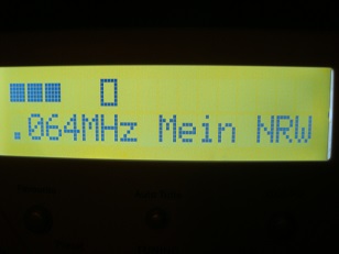

BeitragVerfasst: Mi 25. Jan 2023, 22:44
... der geht heute bei mir auch ... :D
Der 9D "Mein NRW DAB+" kommt vom Eggegebirge - Lichtenauer Kreuz, 190 km entfernt.
MFG
9D_Mein NRW DAB+_2023-01-25.jpg [ 130.88 KiB | 2176-mal betrachtet ]
