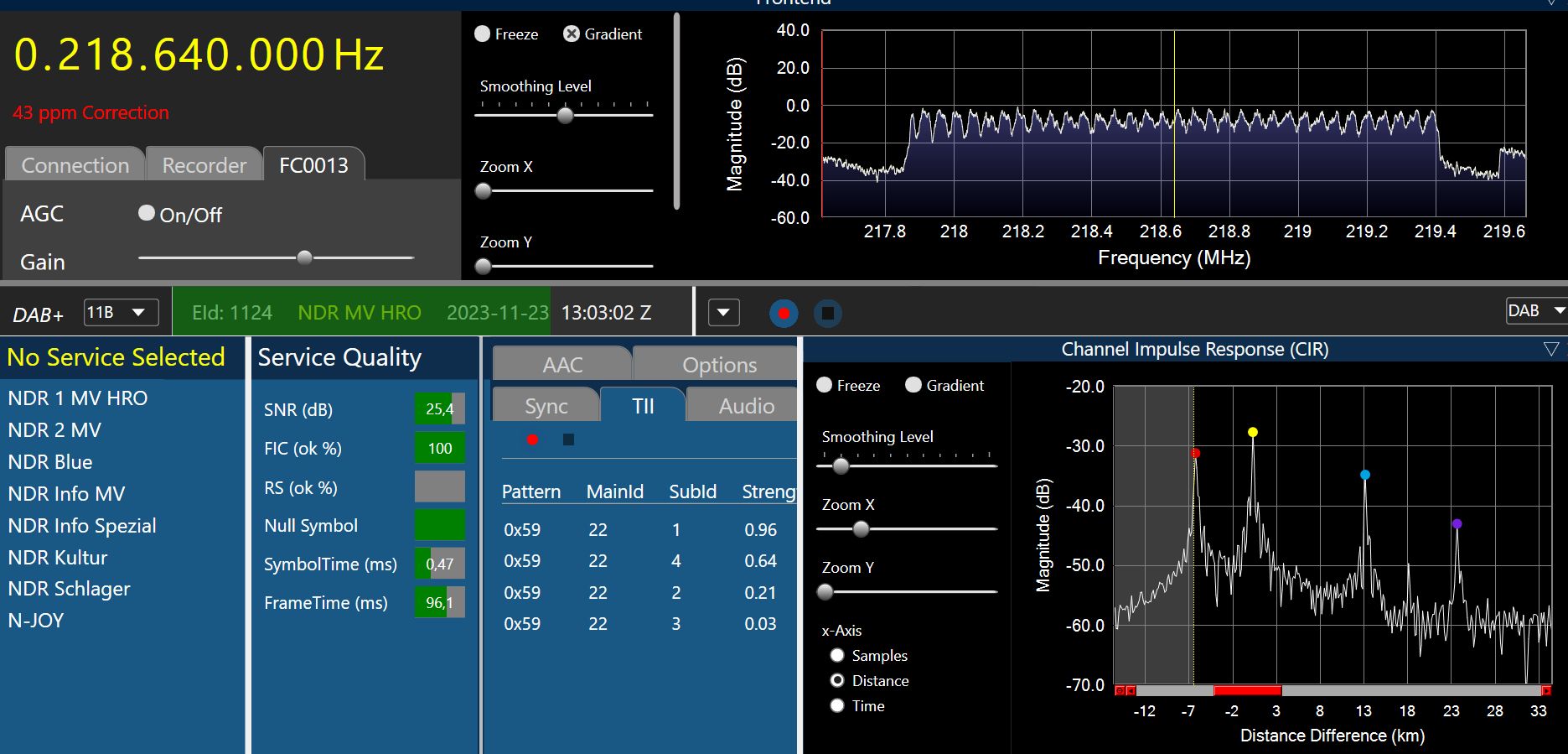

BeitragVerfasst: Do 23. Nov 2023, 15:13
Evtl. noch im Test? Bei Tiefdruck wie jetzt, mit perfektem Nahempfang, ist staendig ein Spike auf 18km zu sehen. Allerdings kam mir schon der Gedanke, ob ein Repeater, so es denn einer ist, nicht systembedingt verzoegert senden muesste? Also zumindest die Entfernung Ahrenshagen zu Guestrow noch hinzukommt? Waere dann allerdings ein merkwuerdiger Zufall mit dem Spike an sonst korrekter Stelle. :roll:

BeitragVerfasst: Do 23. Nov 2023, 15:28
leider bisher kein TII hinterlegt dazu, dieser würde Aufschluss darüber geben ob Repeater oder nicht.

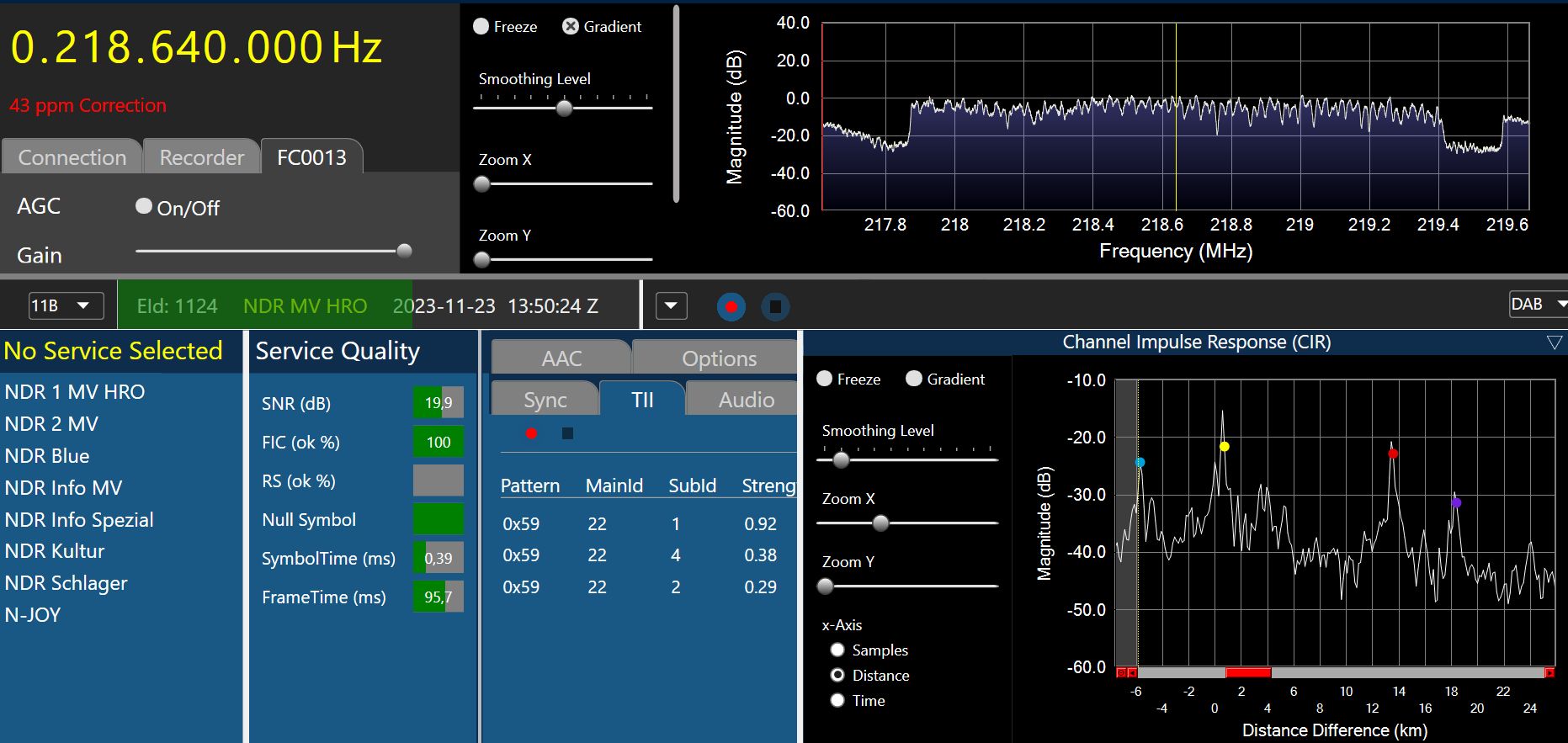

BeitragVerfasst: Do 23. Nov 2023, 15:51
Kann auch eine Reflexion des Standortes Guestrow an der Lagerhalle aus Metall der Brauerei sein. Das wuerde tatsaechlich auch passen. :mrgreen:
Ausgerichtet auf diese Halle ist mir der Pegel des 18 km Spike dann doch zu stark. Die Halle steht erst seit 2 Jahren und hatte ich bisher noch gar nicht auf dem Zettel. Bis dahin kamen alle starken Reflexionen nur von der Werfthalle.
