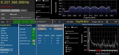

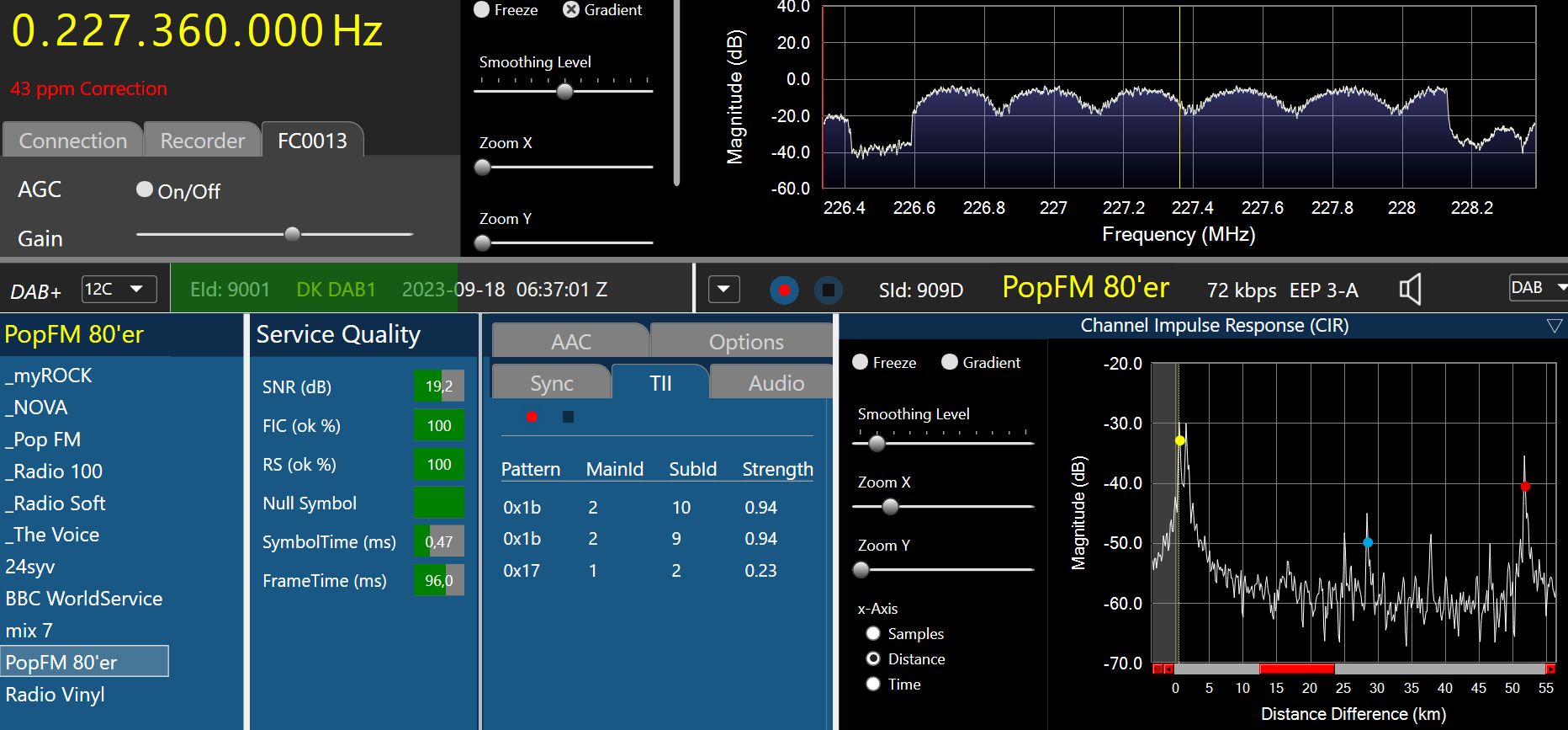

Es liegt definitiv am Null Symbol, welches der Tuner mit fast vollstaendiger Laenge von 1,3ms benoetigt.
Im 12C hat Vordingborg einen Nachlauf und kommt daher nur 2km vor Naestved bei mir an. Der Wechsel der beiden Standorte und auch die Aufsynchronisation bei Programmwechsel funktioniert, solange keine weiteren Standorte mit gleichem Pegel dazu kommen, fehlerfrei.
Im 11A liegen zwischen den beiden Standorten die wirklichen 30km wobei es beim Wechsel jedes Mal die besagten kurzen Aussetzer im Ton gibt. Die Aufsynchronisation bei Programmwechsel geht erst wenn mehr als 3-5dB Pegelunterschied zwischen den beiden Standorten liegen.
Auch im 7D Berlin habe ich nur 1km Entfernungsunterschied zwischen Alex und Scholzplatz. Macht da zum Glueck auch keinerlei Probleme.
Wer z.B. in Berlin Scholzplatz und Alex mit identischen Pegel auf der Antenne hat wird keine Freude haben.
Ist ein fast kostenfreies Testlabor hier. :-)

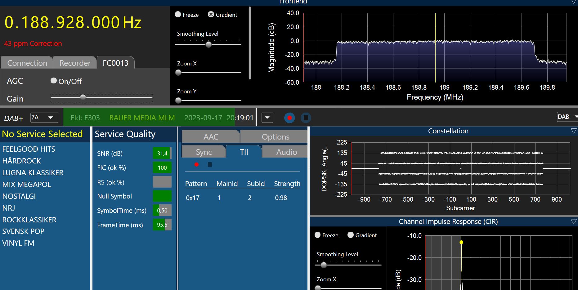

Neue Programme werden von alleine in die Programmliste hinzugefuegt. Kuerzlich Lugna Favoriter im 7C Schweden, allerdings erst nachdem ich den identischen Namen mit alter SID entfernt hatte.
Auch die Umbenennung von Programmen geht von alleine, z.B. im 12D BB, aktuell Radiokombinat.
