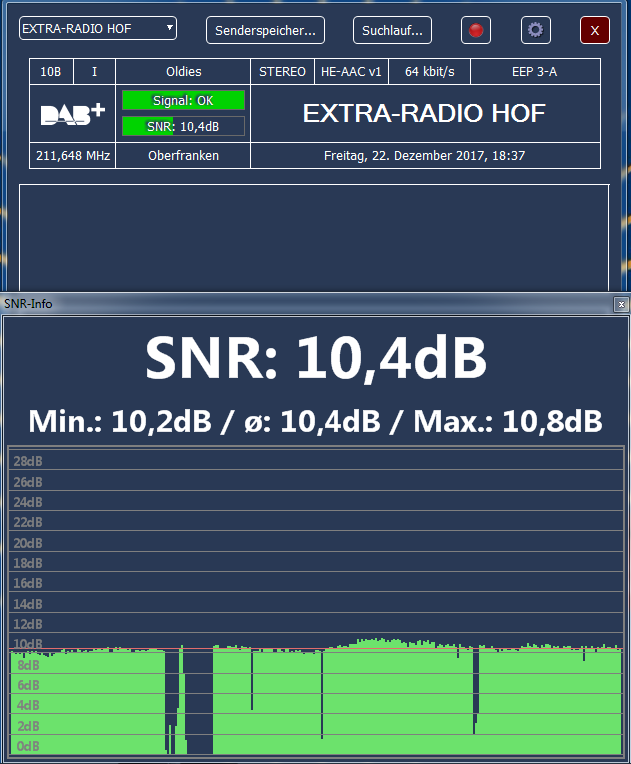

Ich habe seit etwa dem 09.12. vorigen Jahres üble Störungen im gesamten DAB Band III. Der Ortssender Gera ist natürlich nicht betroffen, dazu ist das Signal zu stark. Die Störungen treten vorwiegend zwischen 16.35 und 18.35 Uhr auf, aber eben nur zu jeder halben Stunde etwa bis zu 10 Minuten lang. Ich habe da mal zum anschauen einen Schnappschuss angehängt.
Heute ging der Spaß nun schon 12 Uhr los, für eine Stunde. Das hat nun das Fass zum Überlaufen gebracht und ich habe die Sache der BNetzA übergeben, ich werde berichten.

Wegen meinen hier geposteten regelmäßigen Störungen im DAB+ Band hatte ich soeben Besuch von der BNetzA aus Leipzig. Vorweg, seit 12. Januar treten diese regelmäßigen Störungen nicht mehr auf, sondern nur noch vereinzelt und sehr selten.
Die beiden Herren haben mit einer einfachen Antenne und dann noch mit einer Richtantenne sämtliche Kanäle gecheckt, die ich hier empfangen kann. Bei Kanal 6B, 10B, 11C und 11D konnte man auf dem Balkon überhaupt kein Signal orten. Diese Tatsache spricht jetzt natürlich für den 0,7dB Verstärker von Pausat, worüber man auch sehr erstaunt war. Bei den genannten Kanälen wurden am Antennenanschluss ca. 25dBµV gemessen, was sehr wenig ist.
Das gesamte DAB+ Band wurde auf den Messgeräten auch sichtbar gemacht. Hier wurde allerdings nur ein kleines Kabelleck aus der Nachbarschaft entdeckt. Dieses bewegte sich aber nur bei etwa 10dBµV, also nicht der Rede wert.
Als Fazit kann man sagen, das die geringste Störung eine große Auswirkung bei diesen niedrigen Antennenspannungen hat. Da diese krassen Störungen im Augenblick aber nicht mehr auftauchen, kann man im Nachhinein auch nicht sagen wie stark diese nun wirklich waren.
Man hat mir die Telefonnummer von der BNetzA Leipzig gegeben, die ich jederzeit bei wieder auftretenden gravierenden Störungen kontaktieren kann. Es war insgesamt ein sehr interessantes und anregendes Gespräch, danke an die BNetzA.

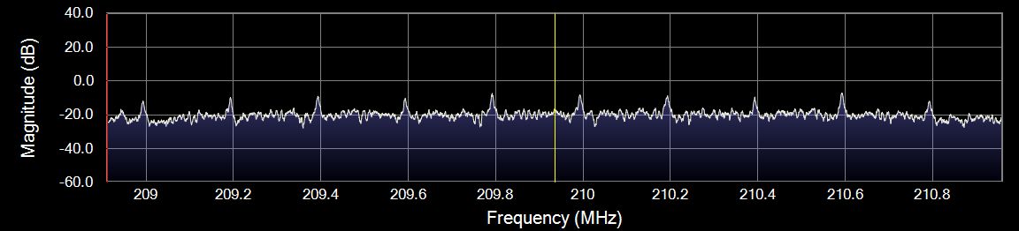

Die Stoerungen hier bei mir sind jeden Tag bis ca. 18 Uhr, ausser an Wochenenden, immer wenn mein Nachbar in seinem Haus irgendwelchen Elektroschrott anschaltet. Vermutlich ein Internetradio bzw. die dazugehoerige WLAN Verteilung. Ich glaube er macht das ueber diesen 230V Steckdosen Muell. Abends dann ist es ein TV von einem anderen Haus, grossflaechiges HF Rauschen von K7 bis K12.
Die Stoerungen, wie im Qirks Bild zu erkennen, sind gepulst, von K6 bis K11 und kosten ca. 6dB SNR bei allem was ueber die Suedostantenne empfangen wird.
Wirklich freien Empfang, bei dem der Verstaerker mit nur 0,7dB Rauschen noch Sinn macht, habe ich nur spaet abends und nachts.
HFStoerungen.jpg [ 36.66 KiB | 5576-mal betrachtet ]
