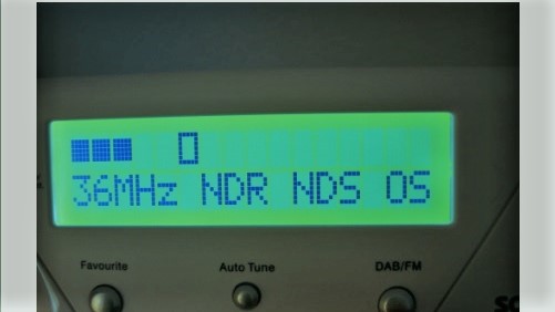

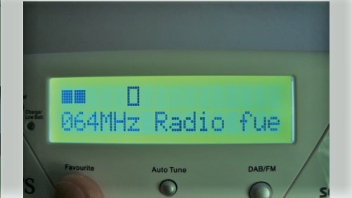

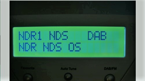

jetzt gehen bei mir zusätzlich beide Bremer Muxe (h und v), NRW sowie alles aus Berlin.
darunter gesellt sich , dank Halbantennenbetrieb weg. Wartung in Moorfleet, auch dieser seltene Gast!
*worthless*
6A Bremen K6A
6D Radio Bremen
7B Berlin 1
7D rbb Berlin
10A NDR OS
12D Berlin 2
=macht 39 Muxe !!
NDR Os gesamt.jpg [ 42.84 KiB | 3600-mal betrachtet ]
NDR Os Einzel.jpg [ 44.49 KiB | 3600-mal betrachtet ]
Bremen.jpg [ 45.7 KiB | 3600-mal betrachtet ]
NRW.jpg [ 42.76 KiB | 3600-mal betrachtet ]

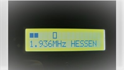

ich hatte um 20 Uhr:
6A Nordhessen / 7B HR Radio / 8B MDR Thüringen (!) - sehr überraschend dazwischen
aber diesmal alle horizontal = Hoher Meissner !!!

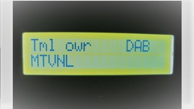

sowie gegen 20:20
7D "MTVNL" und 8A ebenfals NL sowie 12C NPO NL und 11C nochmal was aus NL
(=Amsterdam/Den Haag/Rotterdam/Ijsselstein SFN)
MTV Holland.jpg [ 38.55 KiB | 3553-mal betrachtet ]
tomorrowland.jpg [ 39.79 KiB | 3553-mal betrachtet ]
6a Nordhessen.jpg [ 38.6 KiB | 3553-mal betrachtet ]
7B HR Meissner.jpg [ 39.44 KiB | 3553-mal betrachtet ]
8B Thue Meissner.jpg [ 41.27 KiB | 3553-mal betrachtet ]

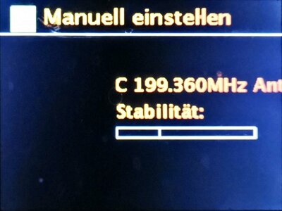

2021_09_04 03_18 Office Lens.jpg [ 56.37 KiB | 3543-mal betrachtet ]

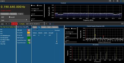

BeitragVerfasst: Sa 4. Sep 2021, 07:41
Beiträge: 7752
Das wird ab morgen sogar viel einfacher. Drachenberg ist der staerkste empfangbare TX und auch der dichteste. Sobald es Qirks schafft sich auf einen Mux zu synchronisieren, werden auch Standorte im CIR angezeigt, die noch so schwach sind, dass sich Qirks auf diese alleine nicht synchronisieren kann. Das ist im Moment der Fall, nichts im CIR obwohl im HF Spektrum schon etwas Pegel im 6C zu sehen ist.
Hier das praktische Beispiel dazu. Der Mux wird nicht eingelesn aber dank des staerkeren Drachenberg synchronisiert. Dadurch sind nun auch die schwachen Standorte im CIR sichtbar. Fuer die TII Codes muss dann mal richtig Tropo sein.
hr und WDR sind zur Zeit ab und zu abspielbar.
