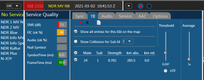

Auch aus MV ist nun hier etwas zu empfangen. Der Sender Röbel Kanal 10C, TII 2401, mit 5KW.
Qirx 10C NDR MV NB.PNG [ 32.8 KiB | 3462-mal betrachtet ]

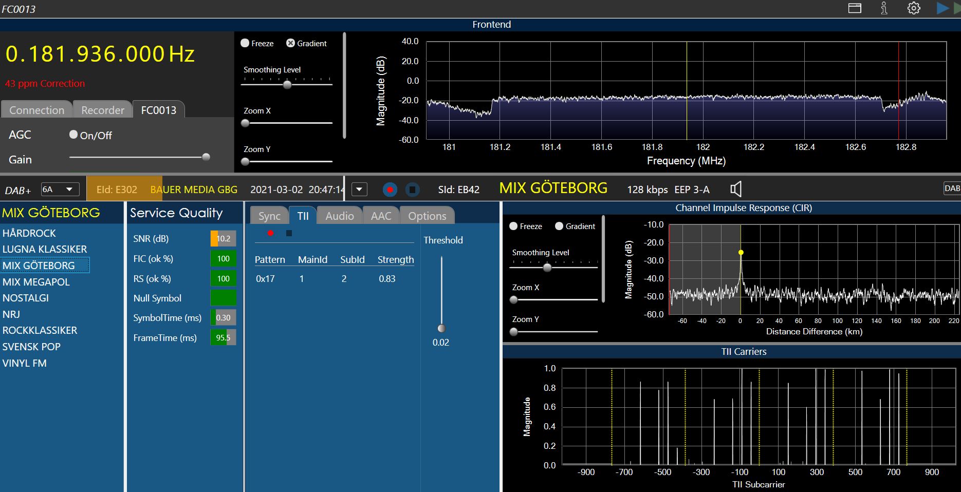

6A Bauer aus Goteburg ist hier Erstempfang. Hardrock, Nostalgi und Svensk Pop senden dort nur mit 96kbps LC. In Malmoe alles 128kbps LC.
Ansonsten auch Norwegen und Bornholm bis rueber zum 13B aus DK heute sehr stark.
6ABauer.jpg [ 203.4 KiB | 3403-mal betrachtet ]

Goteburg .
gibt es nicht. vermutlich ist Göteborg=Gothenburg gemeint.
das wäre dann der Standort Brudaremossen
zu erkennen an der Version Mix Megapol GTB mit regionalen Morningshow "Morrongänget" (die gibt es nur noch dort)
dadurch das die also ein Programm mehr haben (eben Mix GTB zusätzlich zu Stockholm Variante ) müssen die weiter runter gehen in der Audiorate
das ist der Unterschied zu 7A MLM, dort ist nur die Stockholmer Megapol Variante drin
Das ist schon klar, nur wundert es mich, dass sie schon jetzt auf 96kbps runter sind um die verbliebenen 96kbps fuer ein noch geplantes Programm frei zu halten. Auch ist es etwas riskant in 96kbps LC also ohne HE zu senden, denn das machen einige zumindest aeltere DAB+ Radios nicht mit und ist auf diesen unanhoerbar.
In Malmoe sind noch 128kbps frei, womit dort dann alle Programme bei 128kbps bleiben duerften.
