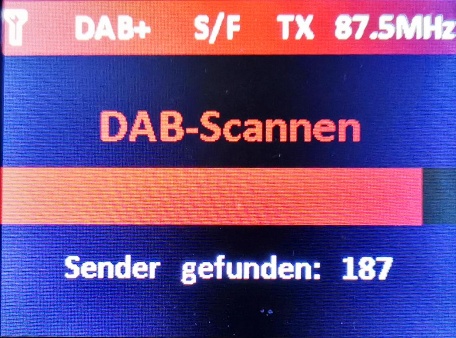

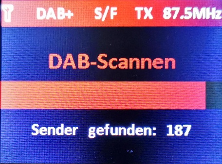

Ich konnte heute in den Vormittagsstunden hier in Leipzig 192 Sender einlesen, darunter die Berliner, die NDRer, BR und auf 11A den Polen aus Stettin "Radio Szczecin" Bild

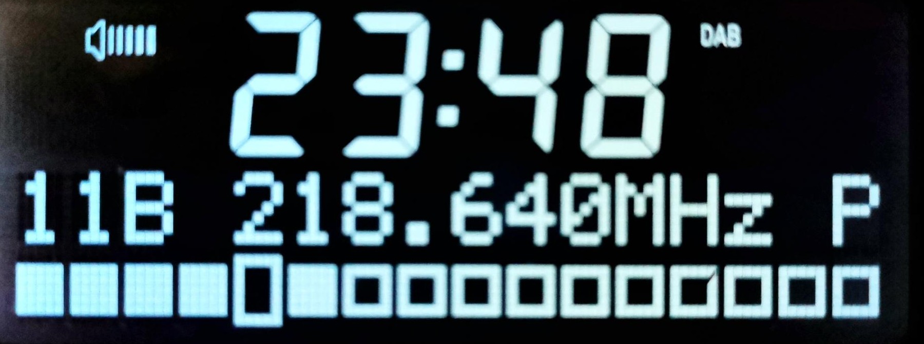

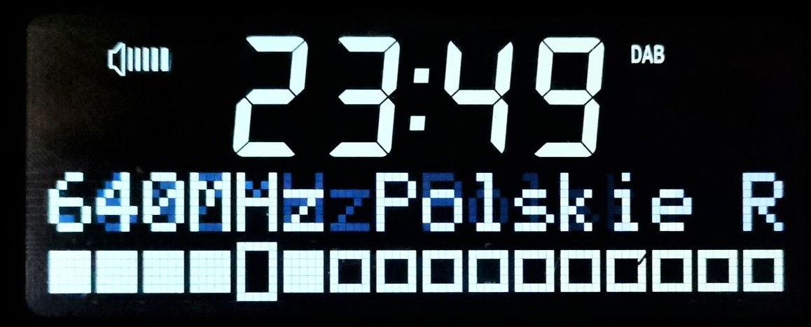

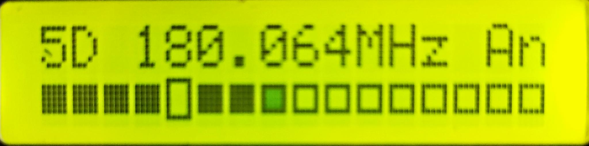

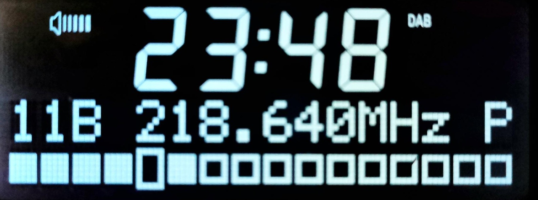

11A Polen geht aber 11B Polen nun auch wo sonst NDR MV HRO ist. 2 weitere Bilder zeigen wie sehr das SFN unter Tropo leiden kann und weswegen nicht alle DAB Sender beliebig stark senden dürfen sonst zerstört sich ein Paket selber. Bei uns sind die beiden Bundesmuxe auf 5D und 5C sehr gut bis hervorragend ausgebaut.
2020_11_07 23_48 Office Lens~2.jpg [ 155.41 KiB | 3699-mal betrachtet ]
2020_11_07 23_49 Office Lens~2.jpg [ 86.06 KiB | 3699-mal betrachtet ]
2020_11_07 09_48 Office Lens.jpg [ 73.51 KiB | 3699-mal betrachtet ]
2020_11_07 09_46 Office Lens.jpg [ 73.25 KiB | 3699-mal betrachtet ]

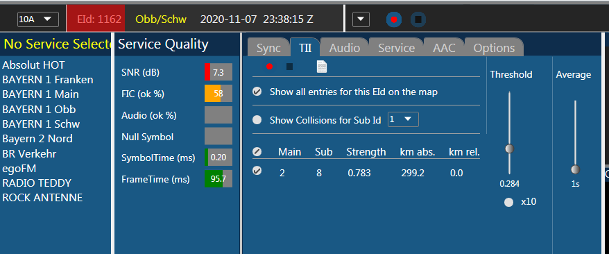

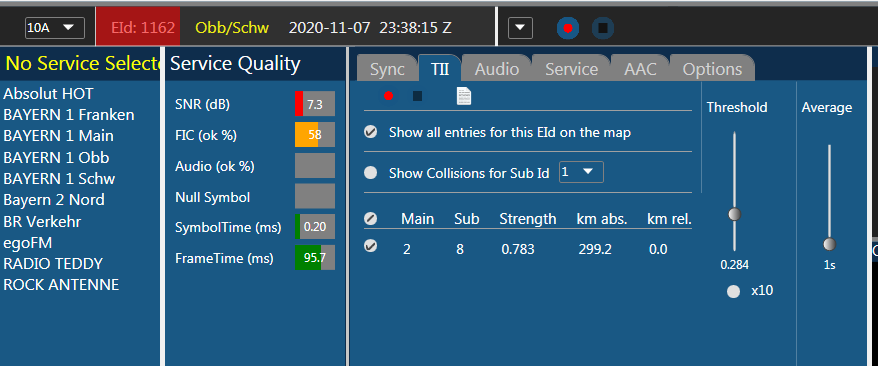

Das ist ja wirklich unglaublich, ich empfange gerade den 10A aus München. TII 02 08 München/Olympiaturm.
Qirx 10A.PNG [ 37.03 KiB | 3697-mal betrachtet ]

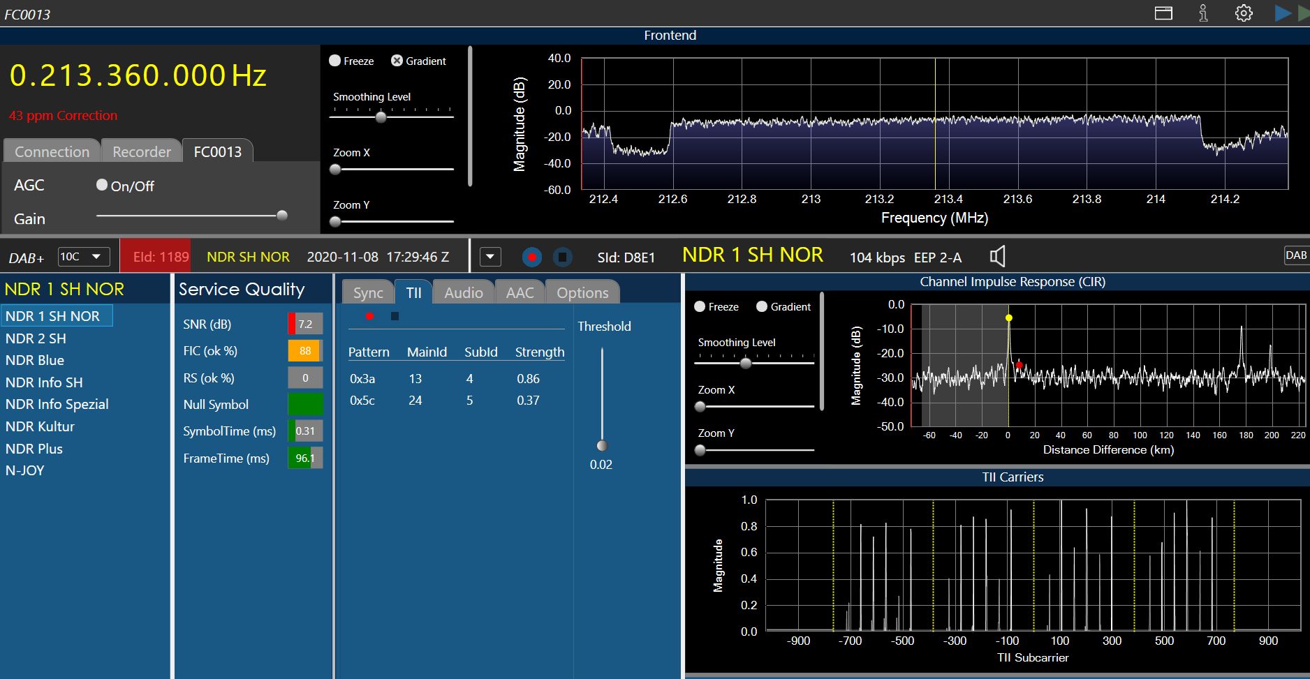

Hier war und ist heute alles von Polen ueber Berlin, Hamburg bis Schweden sehr stabil. Kaltenkirchen drueckt gerade mal wieder Neubrandenburg/Roebel weg.
10CSH.jpg [ 207.77 KiB | 3671-mal betrachtet ]

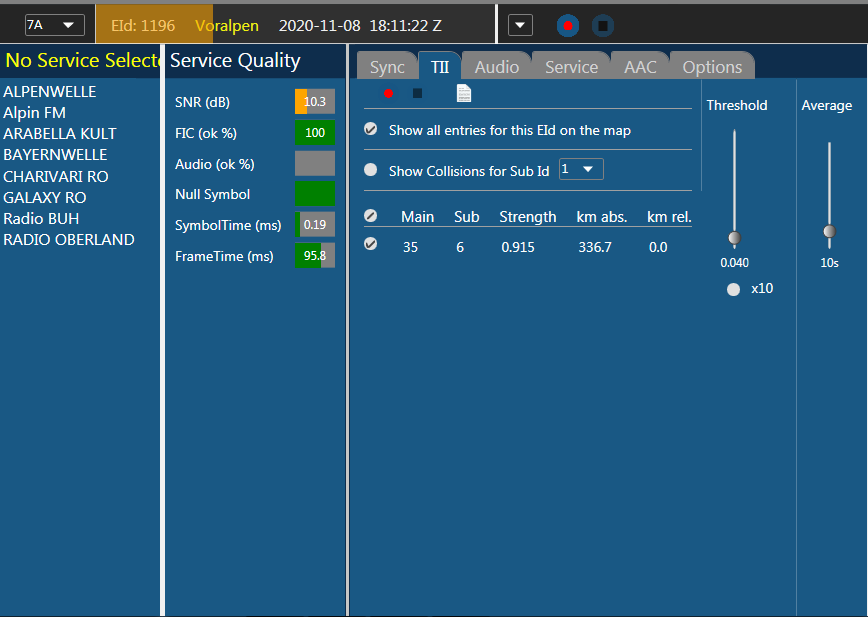

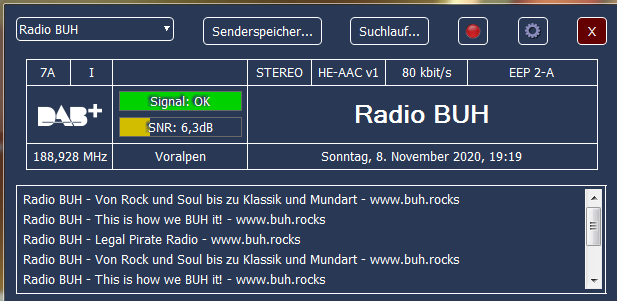

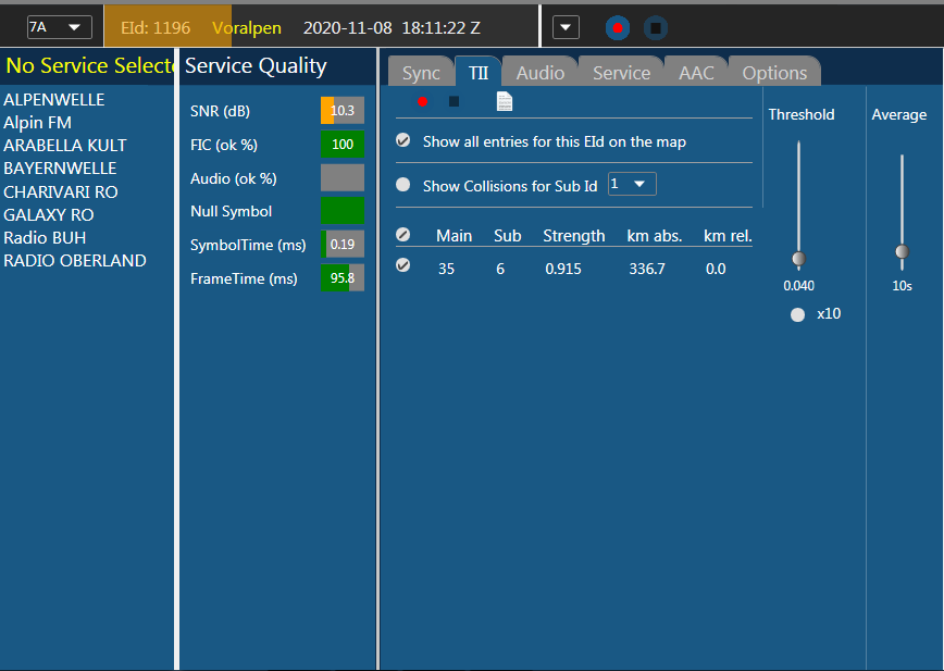

Die Tropo ist noch nicht zu Ende. Jetzt geht es halt mit dem Süden weiter. Aktuell zu empfangen Kanal 7A Voralpen vom Standort Hochberg (Traunstein) TII 35 06. Der 10A von letzter Nacht ist auch wieder mit dabei.
7A Voralpen.PNG [ 27.96 KiB | 3653-mal betrachtet ]

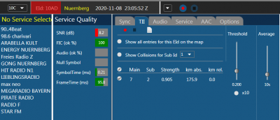

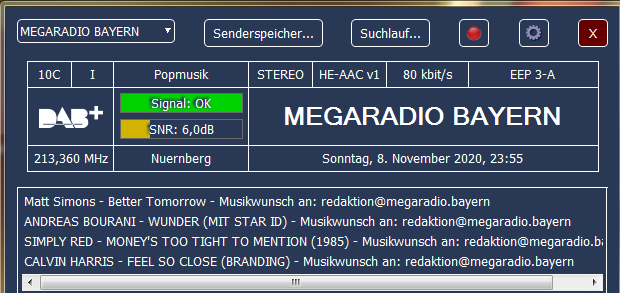

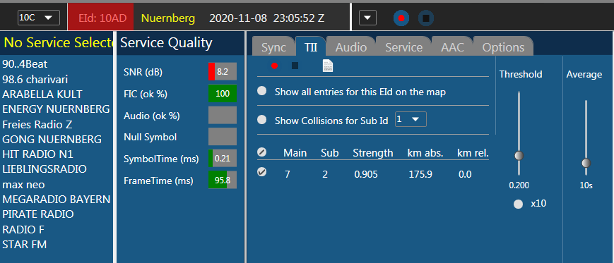

Es wird nicht langweilig, ein Erstempfang. Der Kanal 10C gehört gerade Nuernberg vom Sender Dillberg.
Qirx 10C.PNG [ 38.09 KiB | 3627-mal betrachtet ]
10C Nuernberg.PNG [ 34.53 KiB | 3628-mal betrachtet ]

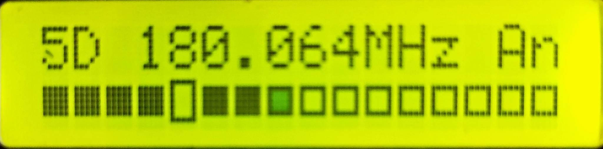

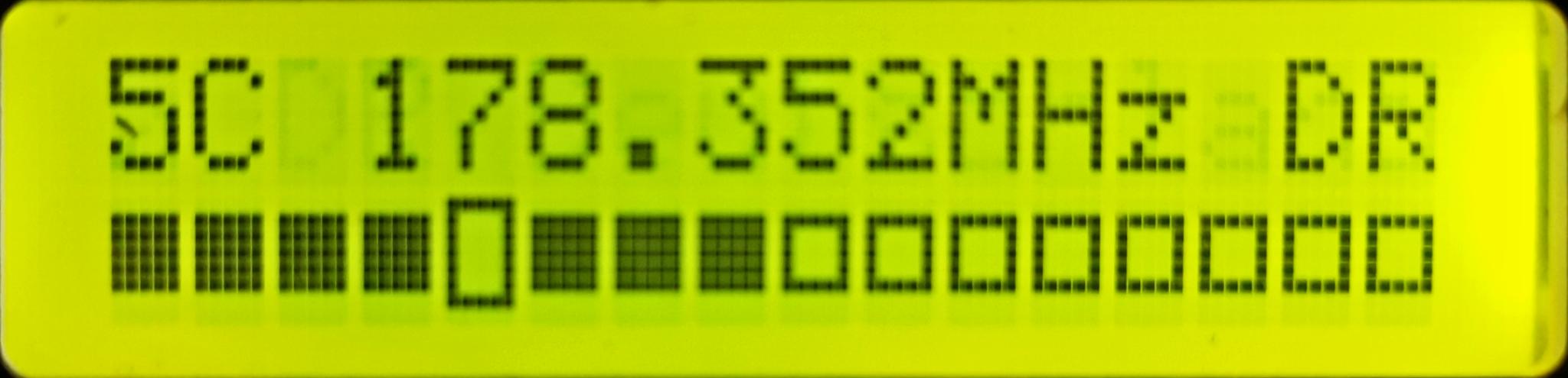

BeitragVerfasst: Mo 9. Nov 2020, 08:55
Den Tag als Wolle den 10A empfangen hat dachte ich mir noch mit den 10C hätte er wenigstens einen Mehrwert gehabt aber der 10A Obb/Schw hat ja nichts interessantes zu bieten. Viel Spaß mit Nürnberg.
Bei mir heute sehr stabiler Empfang, nichts ungewöhnliches mehr aber sehr stark.
5C Bundesmux 1
5D Bundesmux 2
6B MDR S-ANHALT
6C Leipzig
7B Berlin
7D rbb Berlin
8B Thüringen
9A Sachsen
9B NDR NDS LG
10B rbb Brandenburg
10C NDR NDS NB
11A Polen
11B NDR NDS HRO
11C Sachsen-Anhalt
11D Bayern
12D Brandenburg
2020_11_09 07_43 Office Lens_copy_456x338.jpg [ 80.47 KiB | 3602-mal betrachtet ]

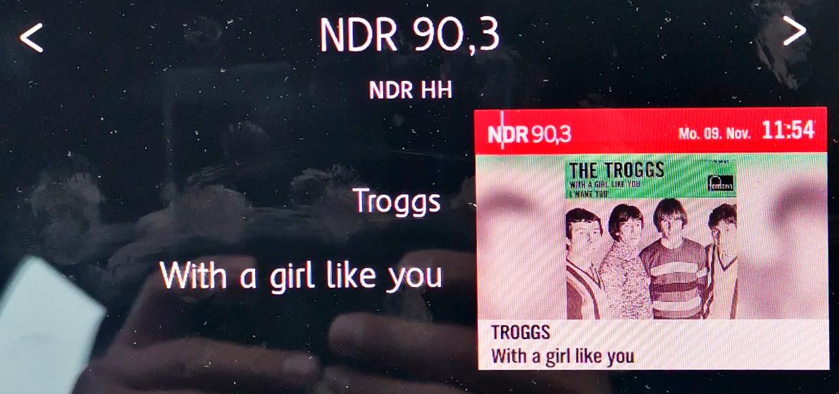

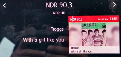

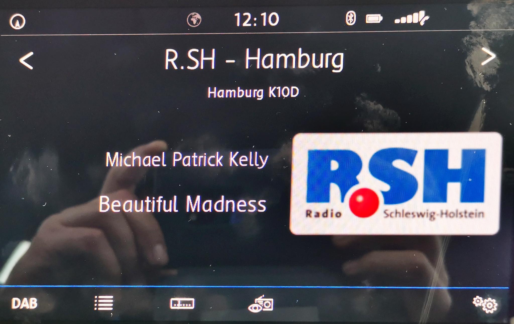

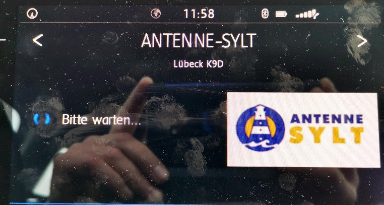

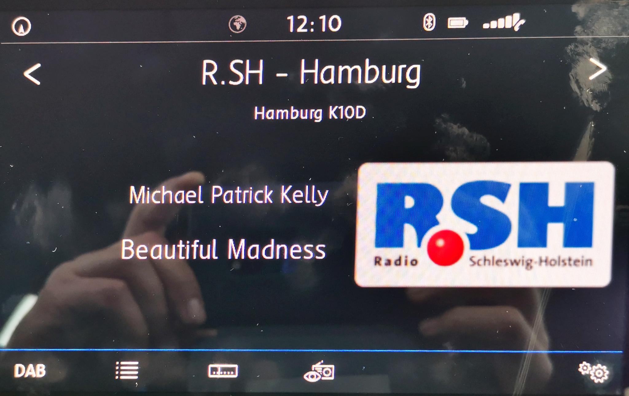

Mein Autoradio setzt mir gerade noch Lübeck 9D und Hamburg 10A vor.
2020_11_09 11_58 Office Lens~2_copy_762x407.jpg [ 90.27 KiB | 3572-mal betrachtet ]
2020_11_09 11_54 Office Lens.jpg [ 89 KiB | 3572-mal betrachtet ]

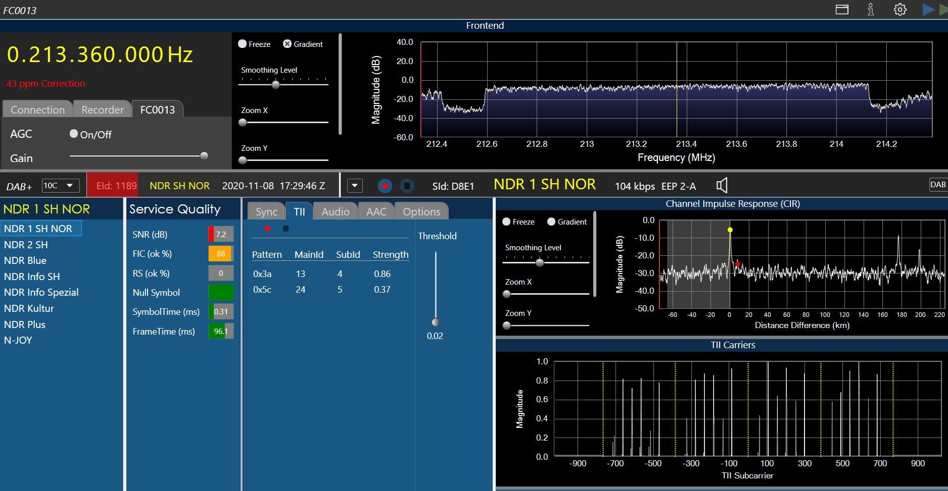

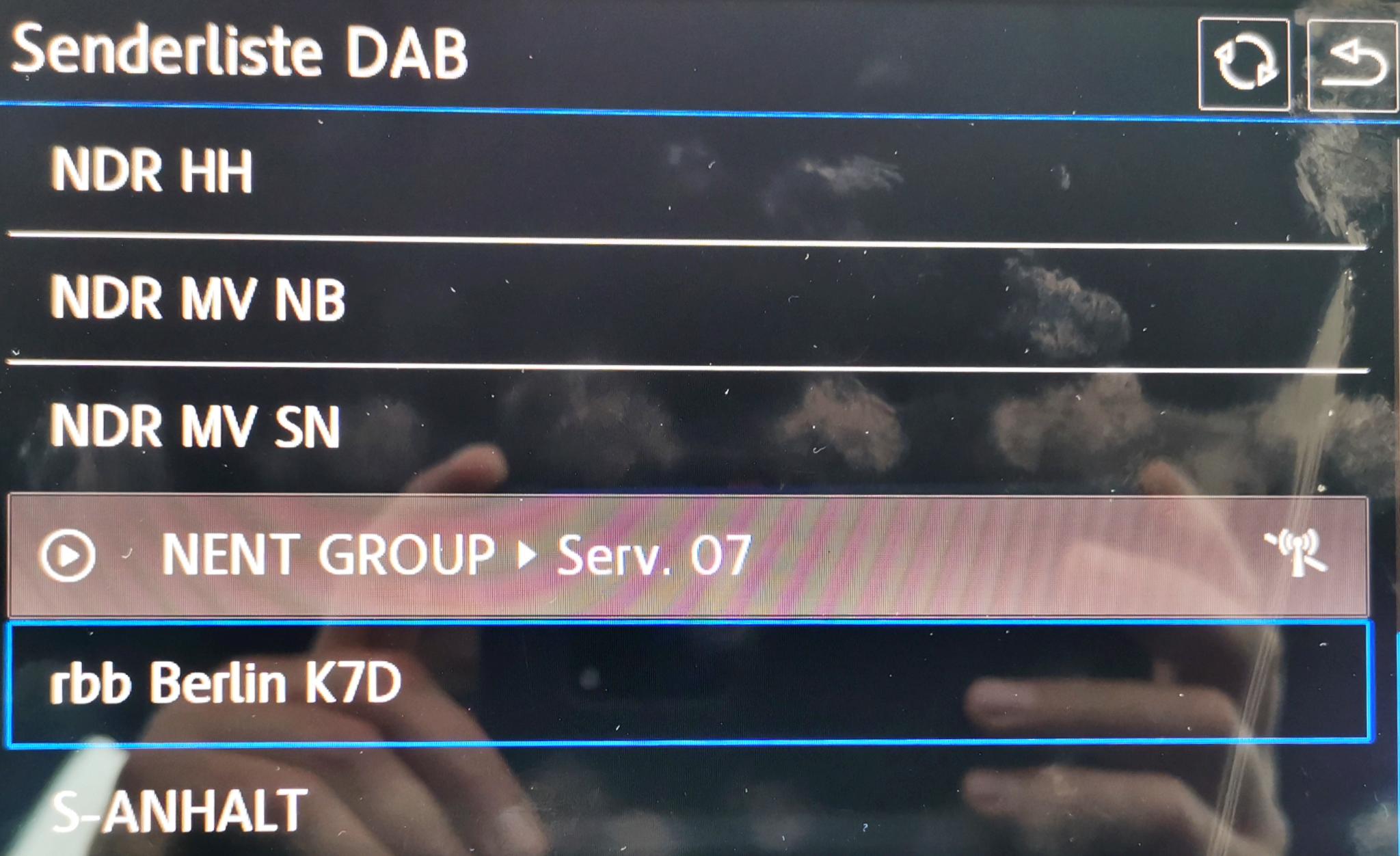

BeitragVerfasst: Mo 9. Nov 2020, 13:16

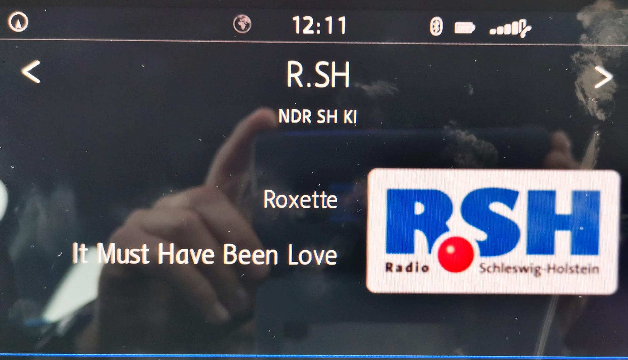

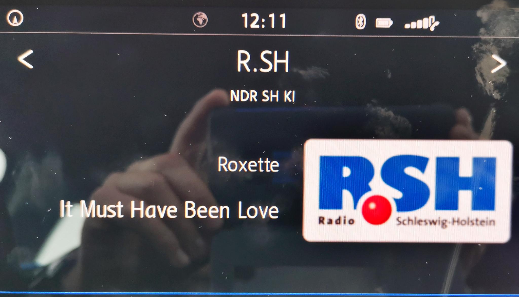

R.SH schaltete gerade vom 10D Hamburg zum 9C Kiel um. Der 12B Schwerin ist auch noch da. So schlecht kann das Radio im T-Roc also nicht sein. NENT GROUP auf dem 7C wird nicht richtig erkannt, RADIO RAINBOW ist da zu lesen.
Ein manueller Bandscan förderte noch zahlreiche Muxe im Kanal 13 zu Tage. Dazu folgt noch ein Video.
2020_11_09 12_11 Office Lens.jpg [ 203.71 KiB | 3569-mal betrachtet ]
2020_11_09 12_12 Office Lens.jpg [ 155.58 KiB | 3569-mal betrachtet ]
2020_11_09 12_18 Office Lens.jpg [ 218.5 KiB | 3569-mal betrachtet ]
