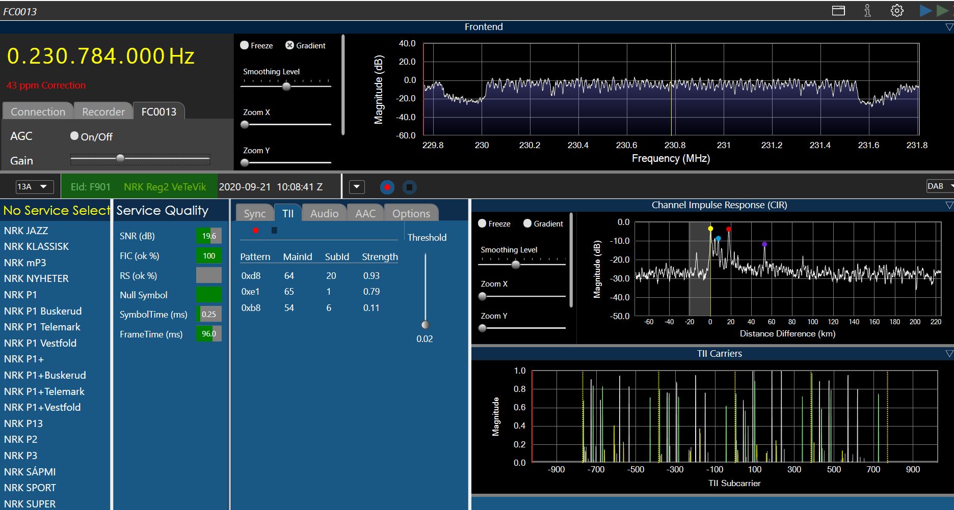

Ich hatte 12 D (mit gestörtem SFN, bei 4 Balken immer noch kein durchgängiger Empfang) und 13 F NRK Reg 3 (mit 1 Balken störungsfrei). Leider heute kein 13A/13C/13D dabei.

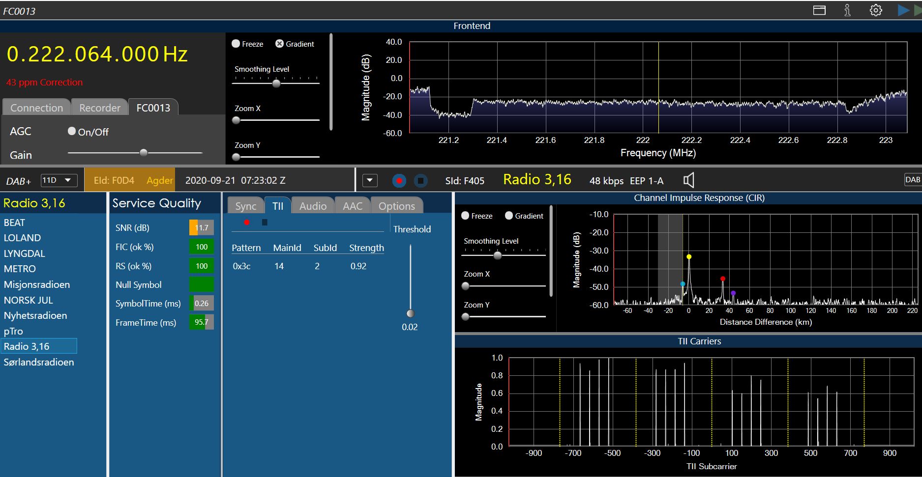

Man sendet in Norwegen also teilweise auch mit PL1-A, der PL, mit dem einige Radios Probleme haben, was sich bei den 9D Tests in Luebeck zeigte.
11DNor.jpg [ 208.9 KiB | 3260-mal betrachtet ]

Ich konnte die Standorte andhand von Öffnungswinkel und dem Kanal 13 D (Einzelfrequenzstandort) leicht zuordnen
13 D (Agder Lokal) Fjæreheia Grimstad (160m Seehöhe)
13 F (NRK Reg3) Fjæreheia Grimstad
und Furukongen Arendal (99m Seehöhe)
und Fløresteinen Lillesand (83m Seehöhe)
12D (Riksblok 1) nur
und zusätzlich Gaustatoppen Rjukan (1883m Seehöhe!) der das SFN zerstört
Kein Wunder dass der 13F besser geht als der Riksmux, dort fehlt der weitreichende Standort Fjæreheia Grimstad (höchstes Freilufttheater der Welt)!
13 A (NRK Reg2) Gausta Rjukan
8A (Aarhus lokal) Langå
13B (DR Nord) Hadsten
8B (DR Syd) Hedenstedt
12 A (Fyn lokal) Svendborg
11 D konnte ich bisher nicht die Kennung auslesen, es ist aber auf keinen Fall Agder (zu weit westlich) den hatte ich am 13. August erstmalig überhaupt (und so wie es aussieht sogar vor dir gelogggt) :D . Damals sogar mit Ton, also keine Probleme bei der Wiedergabe in dem Modus.
Heute ist das eher Viborg/Skive.
