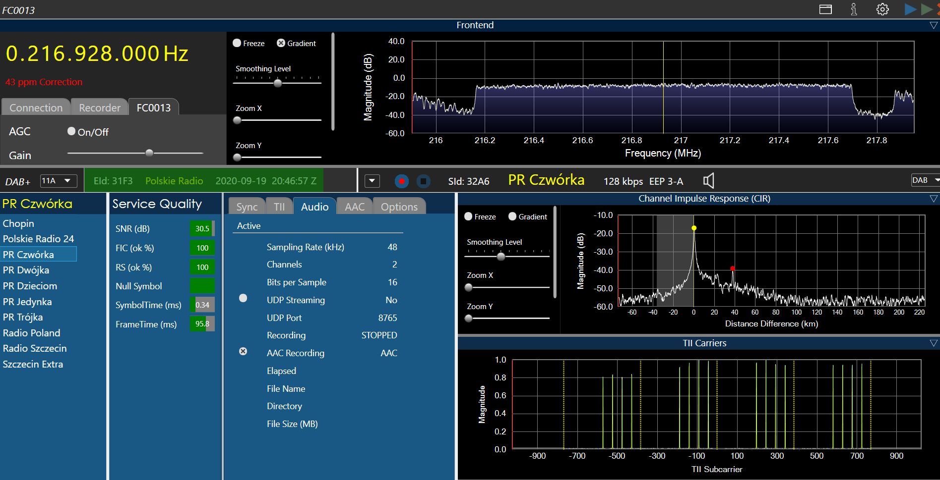

BeitragVerfasst: Sa 19. Sep 2020, 22:53
Tropo im Allgemeinen fasziniert mich immer wieder. Sender die ohne Tropo kaum da sind, dann bei Tropo mit einem Pegel / SNR wie Ortssender.
Da frage ich mich dann immer, wie sinnvoll es wirklich ist, einem Sender z.B. 4dB Einzuege zu geben aber nicht 5dB. Mit Praxis hat das meiner Meinung nach wenig zu tun. Wer fuehrt schon wirklich Messungen ueber Jahre hinweg durch und beruecksichtigt das bei Tropo auch entscheidende Vertikaldiagramm der Antenne.
11A.jpg [ 218.61 KiB | 3957-mal betrachtet ]
BeitragVerfasst: Sa 19. Sep 2020, 23:07
Hammer der Pole mit voller Kraft. Auch DVB-T wie Ortssender schon seit Tagen. Berlin, Casekow und Stettin hier auch ziemlich gut. Was nervt das man bei der jetzigen Situation einige Bauteile zusätzlich braucht um das zu starke Signal zu dämpfen sonst fliegt der Empfänger ja weg :mrgreen: Hoffe das der Zirkus noch einiges interessantes bringt. Nur die Senderliste ist voll was dann auch nichts nützen tut. Den PC anwerfen kein Bock da die Störschleuder alle schwachen Signale platt macht. Schwerin NDR 12B lief eben auch kurzfristig mit Audio.

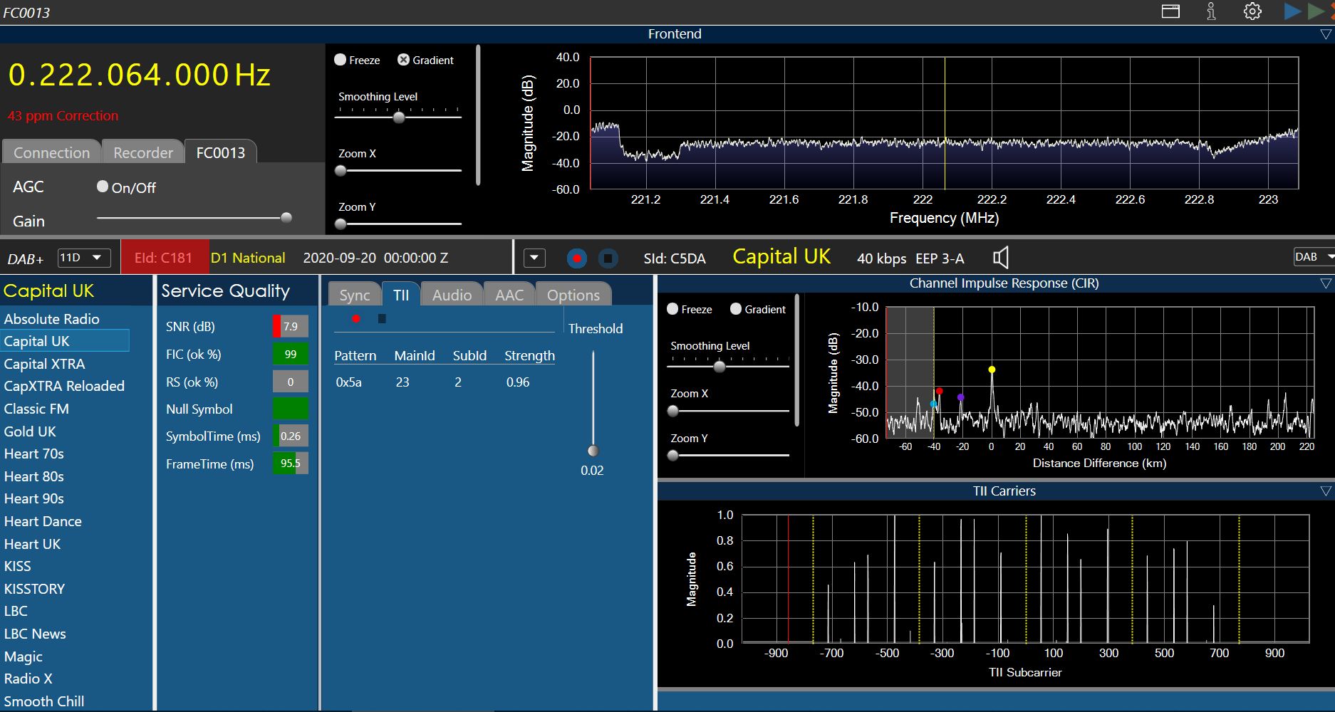

BeitragVerfasst: So 20. Sep 2020, 22:09
Und schon wieder ist richtiger Fernempfang, von Insel zu Insel. :-)
Standort TII 23 02 ist Daventry. Das sind fast 1000km. *worthless*
11DUK.jpg [ 221.85 KiB | 3894-mal betrachtet ]
BeitragVerfasst: Mo 21. Sep 2020, 02:09
@Nordlicht2 wie sieht es mit Fernsehen aus UK aus? Was für Equipment nutzt du das solche Sachen wie Dab+ aus UK bei dir ankommt ? Bis 250 Kilometer kommt ja hier auch was an Allerdings nicht weiter bis Sachsen bzw NRW. Finnland und Norwegen hatte ich ja auch schon. Dennoch mein Herzlichen Glückwunsch zu dieser Leistung.

BeitragVerfasst: Mo 21. Sep 2020, 07:31
2016 hat geschrieben:
5el - 7el Yagis, Pausat VHF Verstaerker, Pausat Sperrfilter fuer 5C und 8B, Noxon USB Stick Rev.1. Hier ist keinerlei HF Muell in der Luft, ausser tagsueber an der Suedantenne vom 50m entfernten Nachbarn. Mein Standort ist aus Flachlandsicht gut gelegen. Wenn ich was mit gerademal ca. 10dB SNR habe, geht etwas tiefer oder mit anderen Haeusern davor, sicherlich noch nichts.
